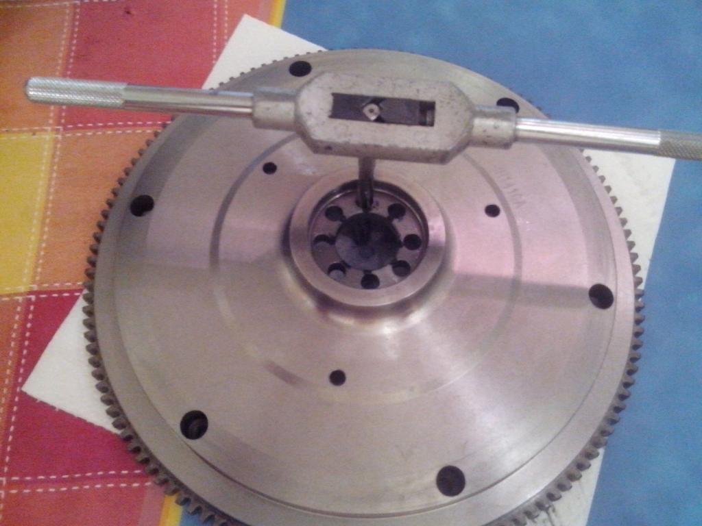

Ich musste die Bohrungen für die 8 Stifte nachreiben weil die Kurbelwelle ließ sich nur zu 1/3 aufstecken.
Da kann man doch mal sehen, was die Chinesen so an Qualität herstellen
. Wenn jetzt das Schwungrad passt, werde ich noch den Taumelschlag prüfen.

Habe die gleiche Problemstellungtriker66 hat geschrieben:Ich musste die Bohrungen für die 8 Stifte nachreiben weil die Kurbelwelle ließ sich nur zu 1/3 aufstecken.
Da kann man doch mal sehen, was die Chinesen so an Qualität herstellen. Wenn jetzt das Schwungrad passt, werde ich noch den Taumelschlag prüfen.
Welche Reibahle hast du genommen?
- triker66
- Beiträge: 2405
Re: Neues Projekt 1776 ccm Einkanal - mit CB 2280 Nockenwell
Guten Morgen Conny, ich habe eine 8 H7 verwendet. Und dann mit der Hand nachgerieben. Du musst dir auch dieyoko hat geschrieben:Habe die gleiche Problemstellungtriker66 hat geschrieben:Ich musste die Bohrungen für die 8 Stifte nachreiben weil die Kurbelwelle ließ sich nur zu 1/3 aufstecken.
Kurbelwelle mal ansehen. Die 8 Pinne sind auch manchmal nicht in Ordnung.
Die kannst du mit Schleifpapier streifen abziehen.
Und zwischen durch immer mal probieren ob die Teile zusammen passen. Und nicht mit Gewalt, das bekommst du nicht mehr auseinander.
Gruß Holger
So eine 8 H7 müßte ich auch haben, muß ich erst ausgraben. Der Schwung ist ein AA Chrom-Moly mit gehärteten Zahnkranz und die Welle ist auch von AA, die Löcher sind ca, 0,1mm zu klein. Wundert mich schon, das das selbst beim gleichen Hersteller nicht paßt, aber vll. ists so gemeint, daß man es aufreiben kann/soll? Sollte so wie du es gemacht hast, passen. Werde das heute gleich angehen, damit die Teile zum Wuchten kommen.

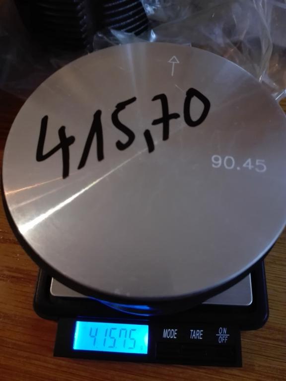

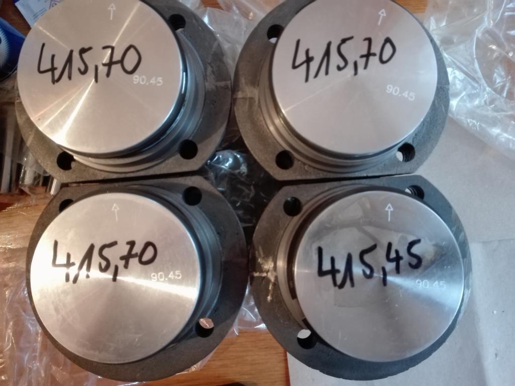

Nichts ist nicht ganz richtig, Ich habe die Nocken der CB 2280 mit WD 40 und 1000 Schleifpapier abgezogen.
Des weiteren habe ich AA Kolben ausgewogen und war echt überrascht. 3 Kolben haben ohne Bolzen 415,70 gr. und einer 415,45 gr. Dann ist ein Gewichtsunterschied von 0,25 gr. und das finde ich top.
Gruß Holger
- triker66
- Beiträge: 2405
Das Gewicht der AA Kolben ist gut, ich kann leider die Zylinder nicht messen, wg. Kolbenlaufspiel und ob sie rund sind.
