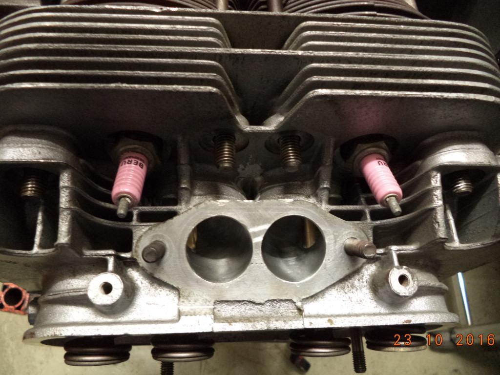

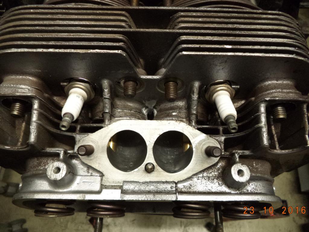

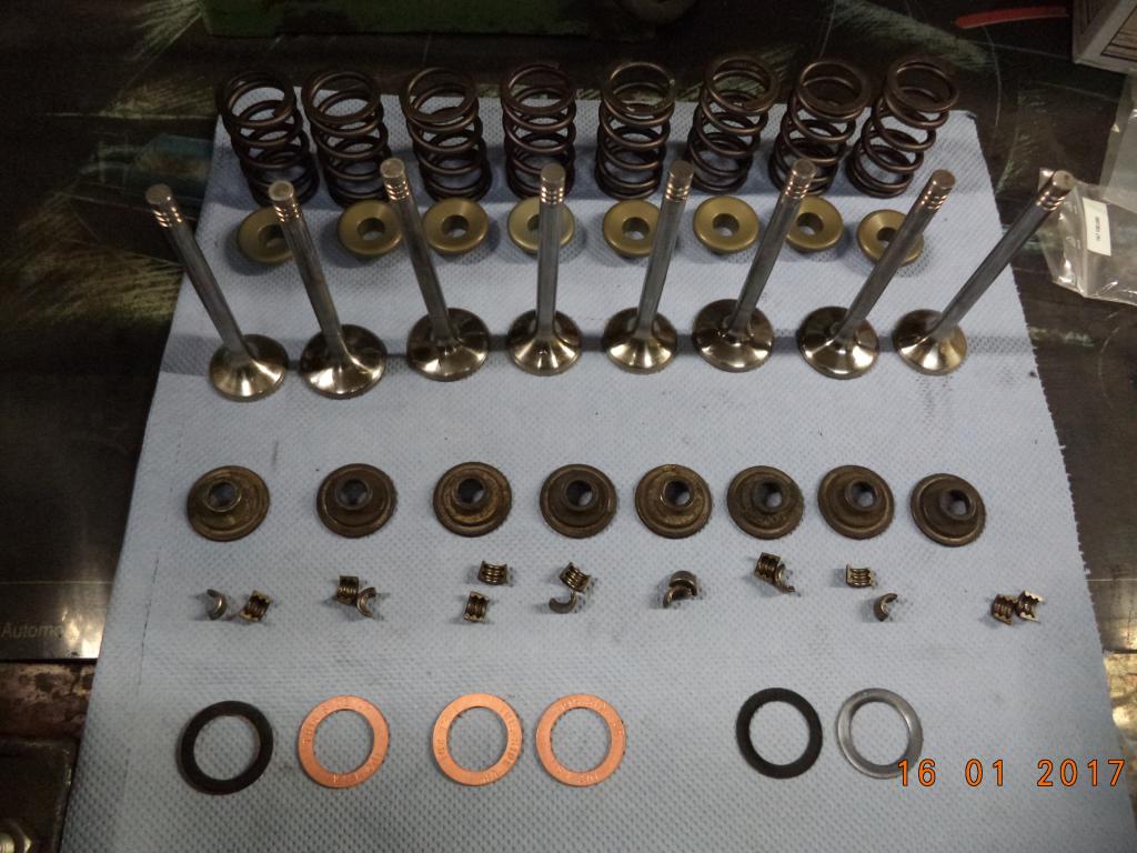

So, ich habe eine paar Probleme aus dem Weg geräumt bekommen. Mein Hungergerät arbeitet wieder wie es soll und wie ich es gewohnt bin :up: Das einzige Problem dabei, ich weiß nicht warum es vorher nicht funktionierte. Die Sitze waren schief, die Auslaßventile lagen nur auf einer Seite auf und trugen nur zu 2/3 :confusion-scratchheadyellow: Nur die Auslaß, die Einlaß waren in Ordnung :confusion-scratchheadyellow:

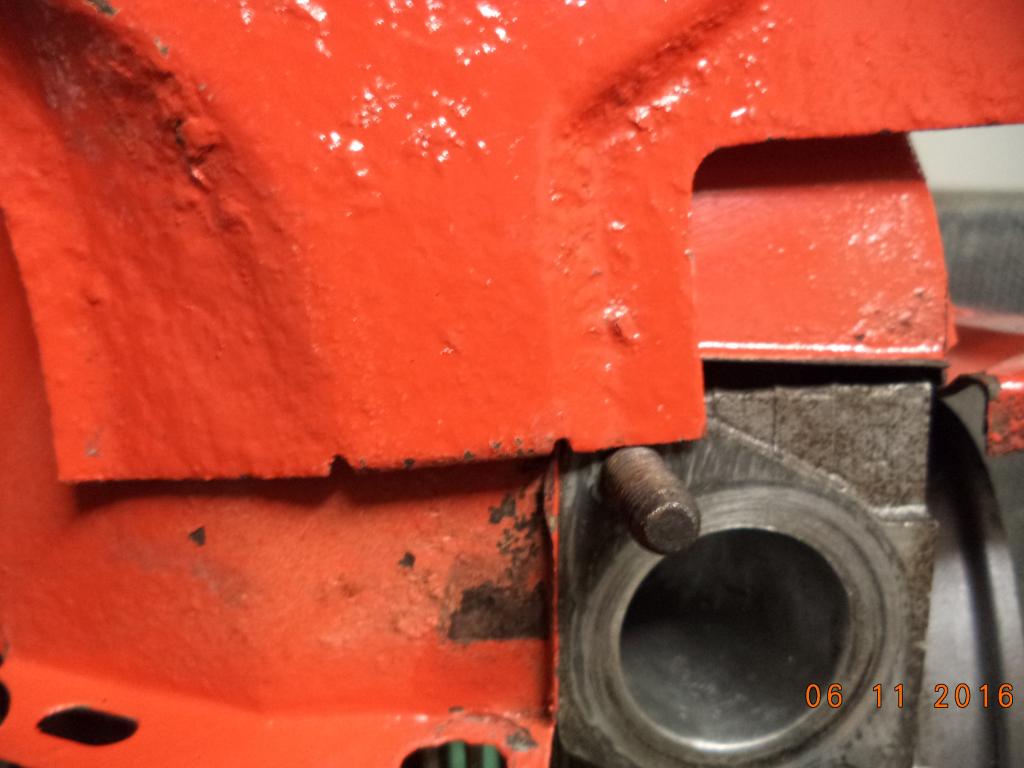

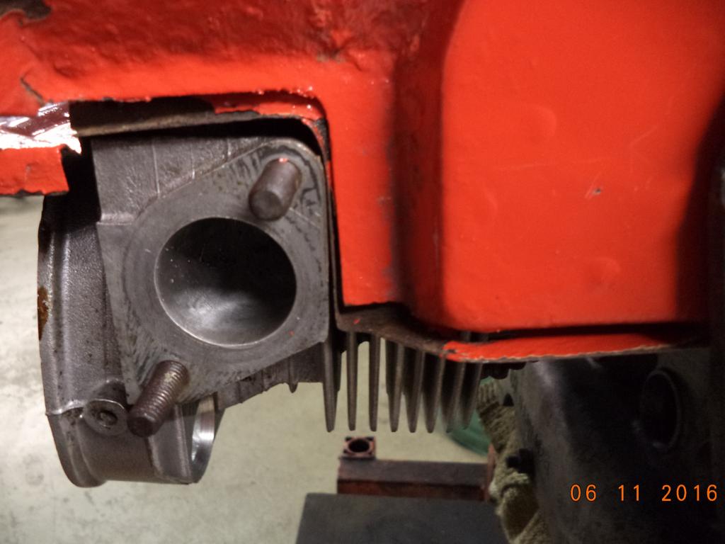

Egal, es läuft jetzt und ich habe die anderen Stehbolzen montiert. Die Länge, die es angeblich nicht gibt 8-)

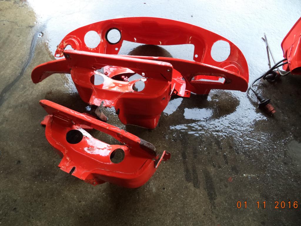

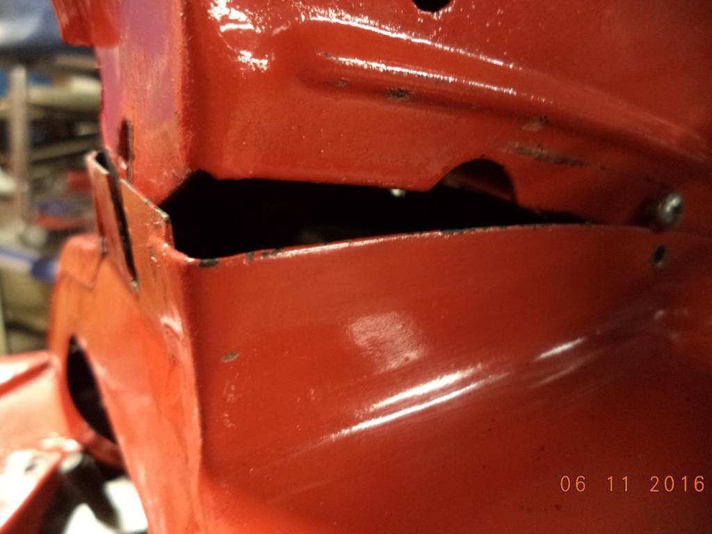

Die Verblechung der Zylinder hat auch schon gezeigt, das ein paar Änderungen notwendig sind. Wenn die Köpfe tiefergesetzt werden, wird das Problem noch etwas grösser. Somit passt der Gebläsekasten auch nicht mehr. Wenn ich das soweit habe, das ich es vernünftig zusammenbauen kann, reiche ich noch Fotos nach. Versprochen :up:

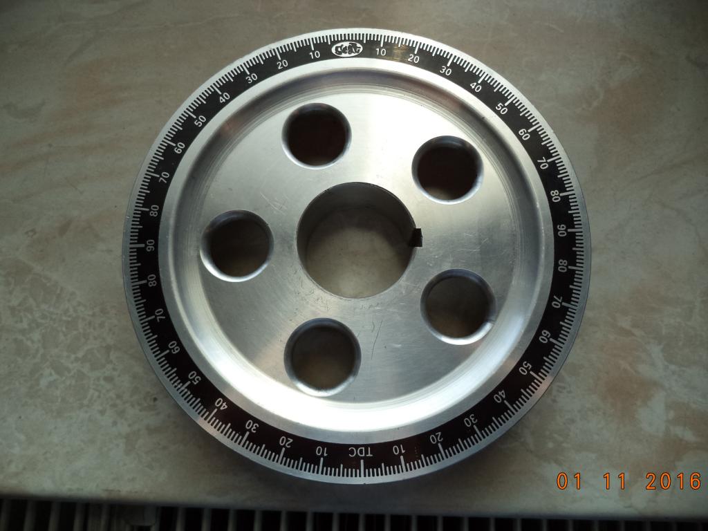

Eine kleinere Riemenscheibe mit Dichtring war auch noch da, allerdings läßt sich der Aluflansch für den Dichtring in das Gehäuse reinlegen. Da wird die moderne KLebstofftechnik etwas helfen müssen.
Ich habe die Verblechung noch etwas abgeschnitten, damit es passt. Wenn ich jetzt noch die 6mm tiefer setzen dazu rechne, bzw, abziehe wird es noch schlimmer :roll:
Hier sieht es gut aus.....
Hier etwas weniger gut :confusion-scratchheadyellow:
Noch passt der Kasten erstaunlich gut. Das wird bestimmt nicht so bleiben.
Fast fertig! :mrgreen:
