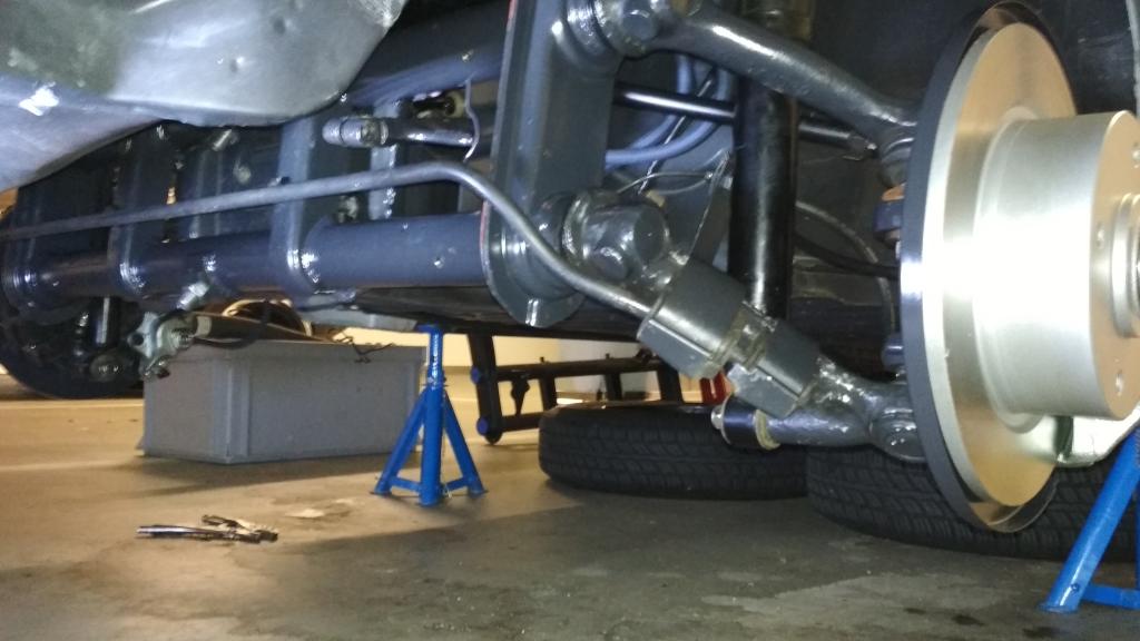

Achse und Bremsanlage sind eingebaut. Die Achse muss noch abgeschmiert werden und dann fahr ich erstmal um den Block bevor ich ihn ggf. noch tiefer lege. Mir gefällt das so schon ganz gut. Unser Ziel war ja auch nur ihn vorne auf das Niveau von hinten zu bringen. Mit den breiteren Rädern wird sich der Gesamteindruck sicher auch noch was verändern.

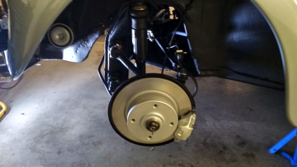

Da bin ich ja mal gespannt wie hart er vorne wird. Ich habe da einiges an Dämpfern durch.
Serie ist def. zu lang weil da nur 20mm Federweg bleiben und beim ausfedern (wenn Auto vorne aufgebockt wird) gehen die Traggelenke bzw, Dichtmanschetten in die Tonne. Koni und andere kurze Öldruckdämpfer sind viel zu hart.
Die 50mm kürzeren Bilstein von CSP sind für mich die besten auf der VVA wenn man nicht zu tief runter geht.

Hallo Hermi, schönen Mex hast du da.
Danke für deine Hinweise, da bin ich ja mal gespannt, ob sich das so bestätigt.
Deinen Einwand, dass die Traggelenke beim Ausfedern kaputt gehen können kann ich nicht ganz nachvollziehen, da sich der Winkel beim Ausfedern doch eher verkleinert. Beim einfedern kann ich mir das eher vorstellen, da die Traggelenke dann an ihre Grenze stoßen könnten.

195/60-15 auf 51/2x15 ich meine ET26
Ist vorne aber grenzwertig wenn du die VVA tiefer stellst und Öldruckdämfer fährst, die Reifen schleifen dann beim einfedern.
Wenn du innenbelüftete Scheiben vorne mal fahren möchtest, geht das mit dieser Reifenkombination garn nicht weil du noch weiter nach außen kommst.
Bei Dämpfern mit Serienlänge haben sich bei mir die Schutzbalge fast vom Traggelenk runtergezogen.
Meiner Meinung nach kannst du keine Dämpfer mit Serienlänge auf der VVA verbauen.
Kannst du aber probieren, bei mir blieben da nur 25mm Restfederweg. ist mir zu wenig und kann böse ausgehen.
Wenn du noch weiter wie bei mir runtergehst, solltes du sogar Traggelenke mit größerem Winkelausschlag nehmen.
Gibt es glaube ich bei CSP.
Höhenunterschied gemessen zwischen Radmitte und Kotflügelrand war bei mir zwischen Ölduck wie Koni usw. und Bilstein (Gasdruck) 1-2cm.
Also mit Öldruckdämpfern kommt er tiefer. Würde ich nicht mehr verbauen, viel zu hart.
Solltest du die 50mm kürzeren Bilstein Dämpfer verbauen wollen, MÜSSEN die Elastomere die dabei sind gekürzt bzw. angepasst werden (ist aber beschrieben).
Egal welche Dämfer du verbaust, immer Restfederweg unter Last messen aber das wirst du ja wissen.
Das Verbauen einer VVA ist die eine Sache, um die Dämpfer anzupassen habe ich mir viel Zeit genommen und gemessen.
Das sind meine Erfahrungen mit der VVA. Bin mal gespannt wie es bei dir wird.

Bilstein bietet einen sehr guten Service für Veränderungen an. Das umfasst Dämpfungs und Härte Abstimmungen, sowie kürzen der inneren Aufschläge. Gleichzeitig kann man gebrauchte Dämpfer mit neuen Dichtungen aufarbeiten lassen. Das ist auch gar nicht so teuer. Die Beratung per Telefon war ebenfalls sehr gut. Auch nicht Fahrwerksspezialisten können unter einer genauen Beschreibung des Problems eine kompetente Hilfe erwarten.
Bei normalen Tieferlegungen wird auch nichts gekürzt, sondern meistens der interne Aufschlagpuffer gekürzt. Damit erweitert sich der Arbeitsbereich.

Danke Bernd für diesen wertvollen Tipp.
Ich muss jetzt erst nochmal die Bremssättel von links nach rechts und umgekehrt tauschen. Ich doof hab nicht darauf geachtet wo das Entlüftungsventil sitzt. Und dann kann man noch so oft versuchen die Bremse zu entlüften.
Ein kurzes Telefonat mit Poloeins brachte dann aber doch sehr schnell die Lösung. Das erste was er fragte war, du hast aber nicht... Doch habe ich

Nachdem jetzt auch das Lenkgetriebe richtig eingestellt ist haben wir mal eine Runde gedreht und mussten mit Erstaunen feststellen, dass er sich endlich wie ein "normales" Auto fährt.
Zum Thema Fahrkomfort kann ich sagen, daß dieser durch die VVA nicht merklich schlechter, härter oder sonst irgendwas ist. Wird wohl an der sehr moderaten Tieferlegung liegen. Er steht jetzt ja schließlich so wie ein deutscher Käfer da. Und da sind doch vermutlich die gleichen Dämpfer und Traggelenke eingebaut.

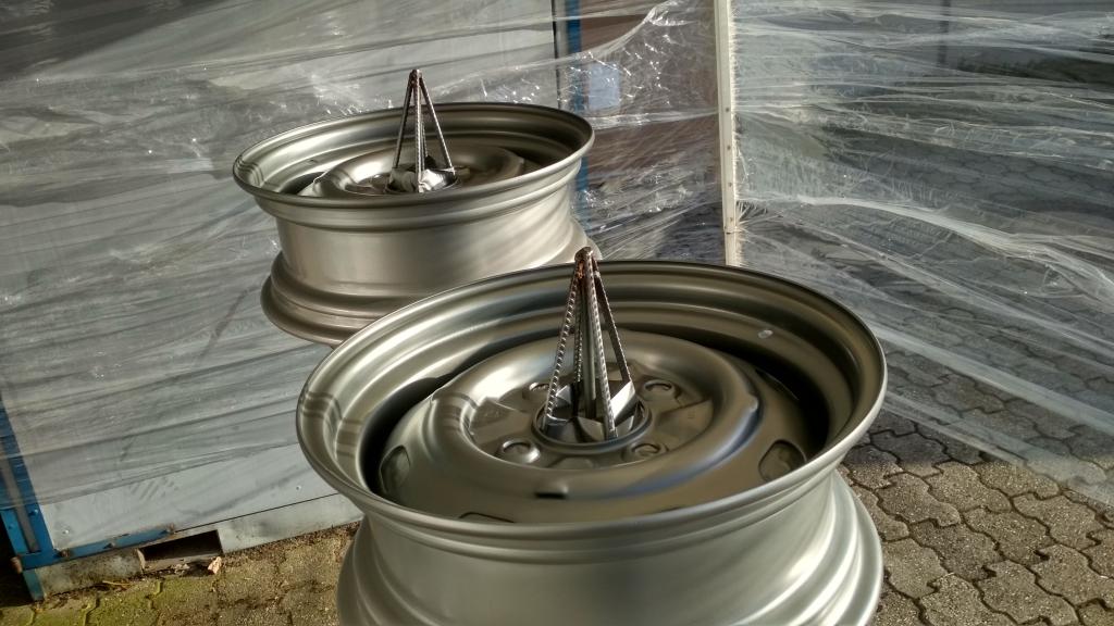

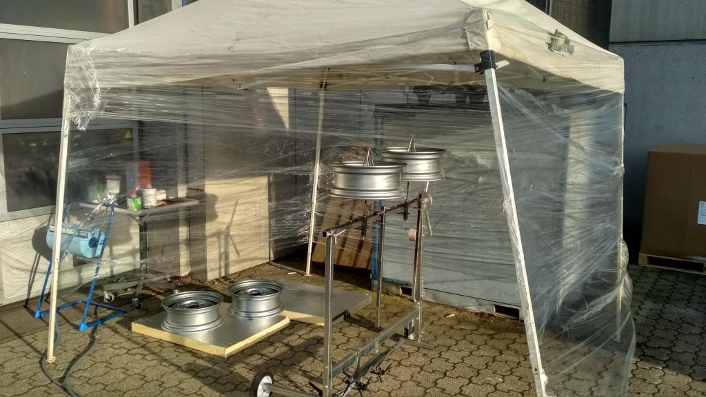

Gestern hab ich mal schnell meine Mobile Lackierkabiene aufgebaut
und die neuen Felgen in Wagenfarbe lackiert.
Leider ist das Ergebnis nicht unbedingt vorzeigbar. Ich hatte nur wenig Zeit und habe die Zwischenschicht Klarlack nicht lang genug trocknen lassen. Und schon läuft die Soße davon

Hallo Marcel,
die Lackierkabine gefällt mir
Kannst Du was zum Lackaufbau bei den Felgen sagen?
Wurden die Felgen sandgestrahlt?
Gruß Feinbein
Gruß Feinbein

Sind neue Felgen von DS Tuning in 5 1/2 j x15 et25. Ich habe die also nur abgeschliffen und dann 2 1/2 Gänge Basislack und 2 1/2 Gänge Klarlack lackiert.
Den Grund für die Lackierung möchte ich hier nicht öffentlich breittreten.
