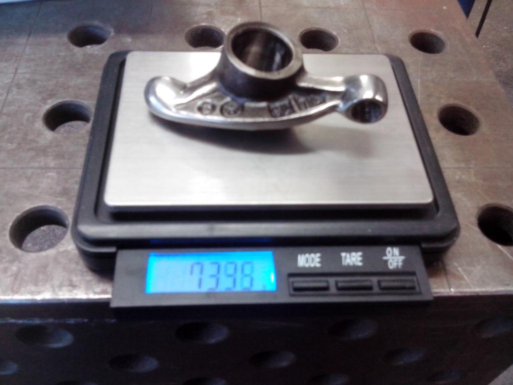

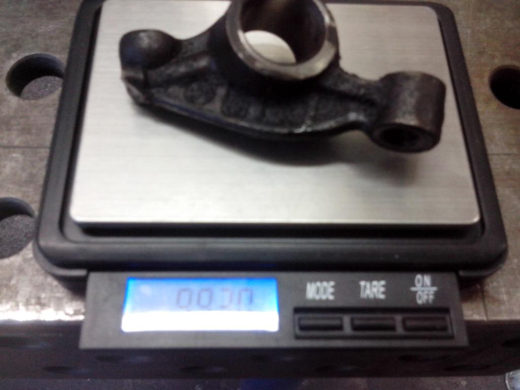

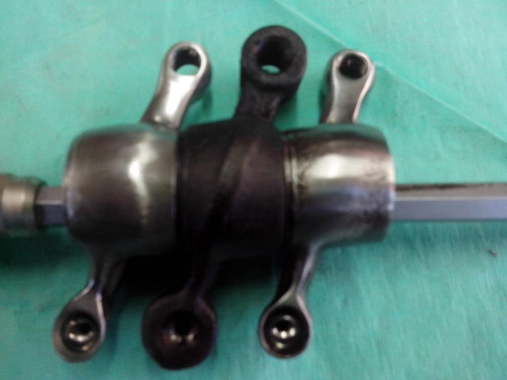

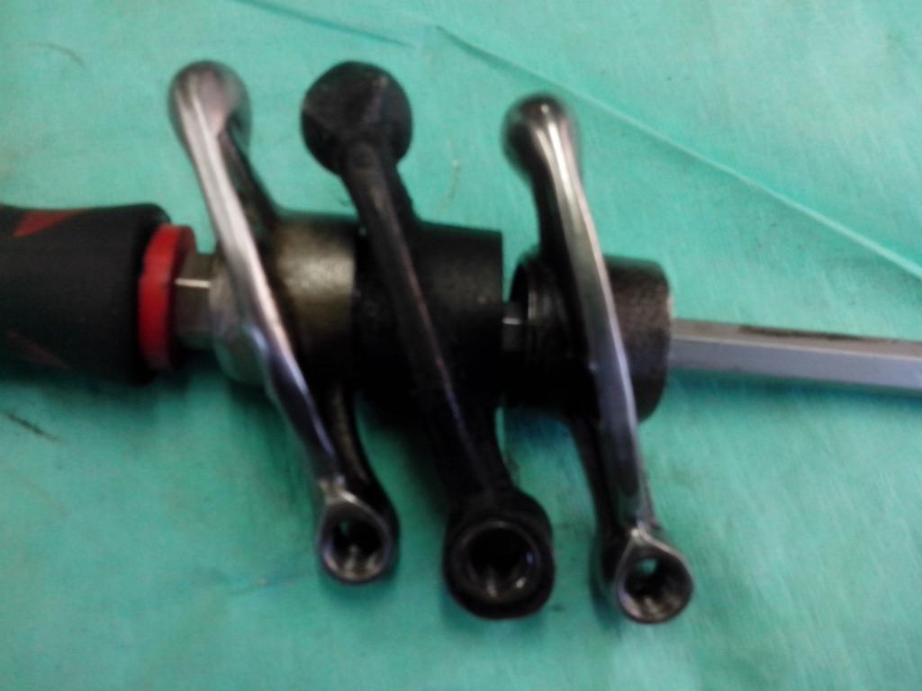

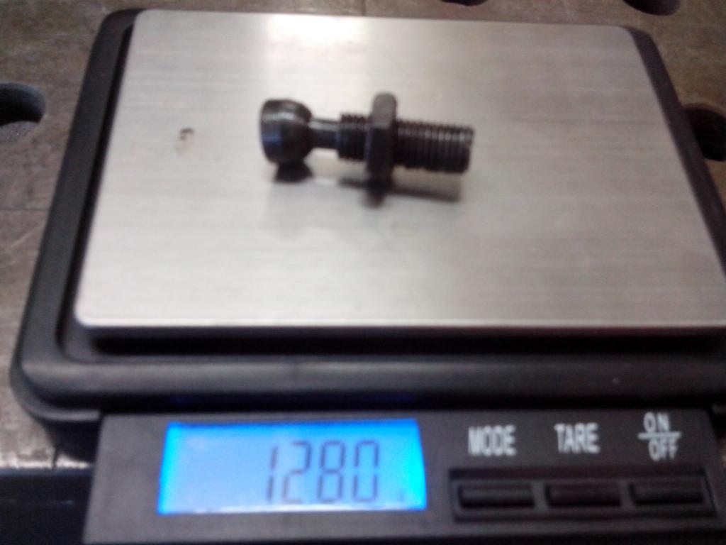

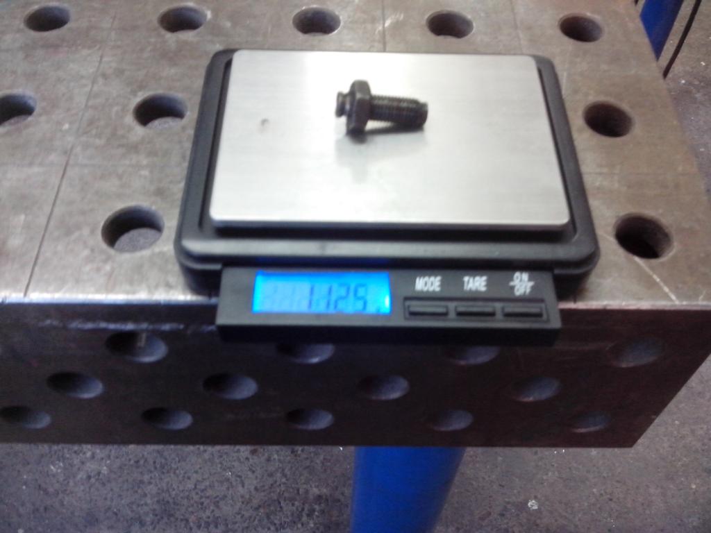

wie gewünscht.......die Bilder :D :D :D
Da man das Gewicht nicht von der Waage ablesen kann, es beträgt 99,30 g

:up: die sehen sehr gut aus, gute Arbeit.
Ich muß meinen noch feinarbeit angedeihen lassen. Die wiegen im Moment noch zwischen 71 und 76g.
Hoffentlich halten die und gehen mir im Betrieb nicht aus dem Leim :?

Aircooled Cruiser hat geschrieben::up: die sehen sehr gut aus, gute Arbeit.
Meine habe ich vor 15 Jahre so bearbeitet wie sie jetzt sind, der Gewichtsunterschied beträgt zu einem unbearbeiteten fast 26 g und haben bis jetzt gehalten. Allerdings nur Einzelfeder von Gene Berg.

Halten nach einer Erleichterung problemlos; auch mit Doppelfedern.
Auf der Seite der Einstellschraube kann man unten konisch bis fast auf das Gewinde abschleifen, das reisst nicht.
Auf der Seite der Mutternauflage natürlich nicht.

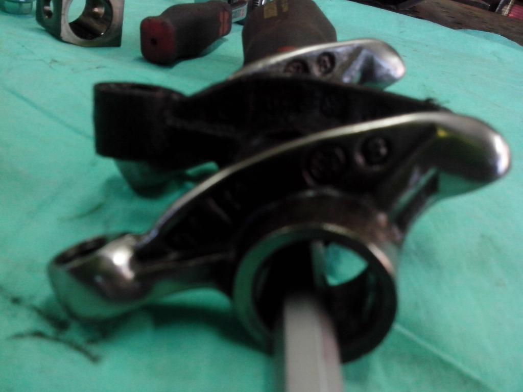

Meine Kipphebel sehen ähnlich aus,noch feinschliff und polieren dann bin ich auch soweit mit den Dingern.

Das ist eine Arbeit, da überfällt mich große Unlust zu :mrgreen: Vielleicht werde ich es jetzt aber mal probieren. Ich werde mich aber auf die Enden beschränken, um die Bohrung mache ich nichts. Schön gemacht.

Fox 4 hat geschrieben:Meine Kipphebel sehen ähnlich aus,noch feinschliff und polieren dann bin ich auch soweit mit den Dingern.

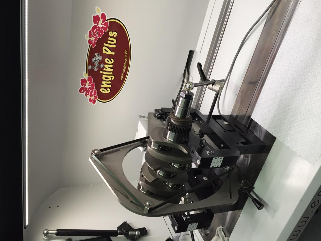

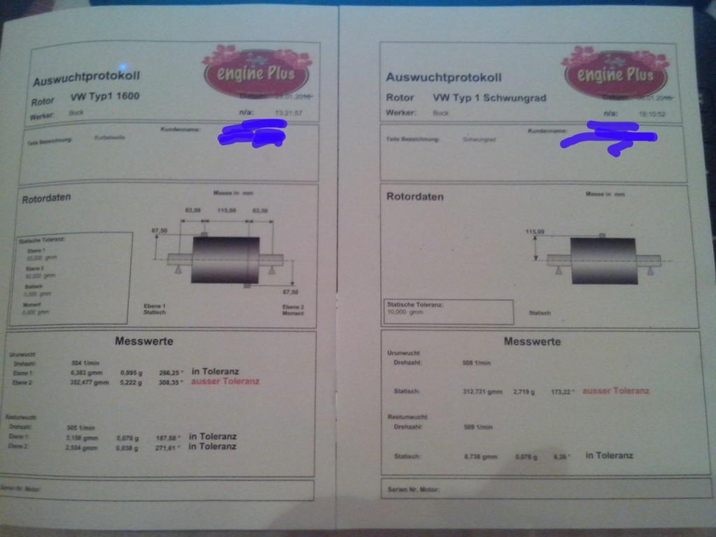

So heute bei Engine Plus gewesen um Teile vom bearbeiten abzuholen. Und ich musste noch einen Kurbelwelle gewuchtet haben. Das haben sie sofort gemacht und ich durfte zusehen wie das von statten geht. Hier jetzt mal ein paar Bilder.
Komischer Weise sind die Bilder im PC richtigrum, aber was hier passiert ist , keine Ahnung.....sorry :o
Dreht einfach den PC :laughing-rofl:

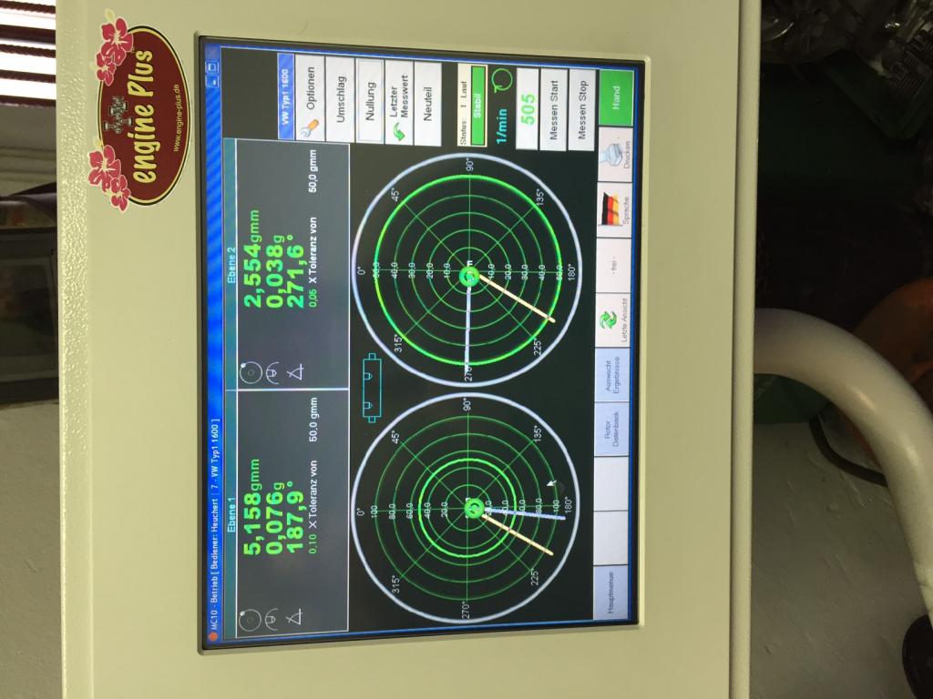

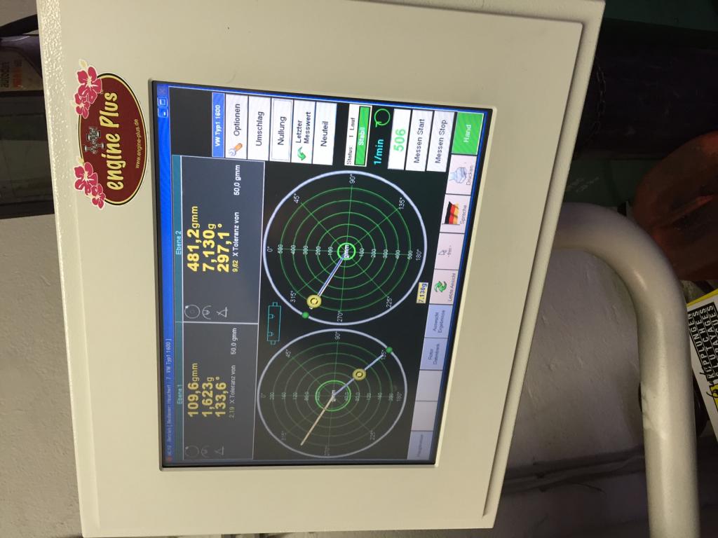

Das sind die Wuchtprotokolle.
Und das ist das Ergebnis einmal <br />Kurbelwelle und ein mal Schwungrad.
Beiträge: 16932
Re: Neues Projekt 1776 ccm Einkanal - mit CB 2280 Nockenwell
Sieht auf jeden Fall etwas "moderner" aus wie bei BAS.
