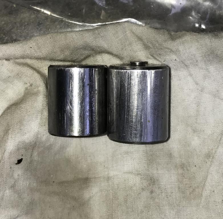

Hatte noch ne Shadek liegen habe ich grad eingebaut.
Habe dann nochmal die regelkolben raus genommen.
Der auf der Riemenscheibenseite hat Mega spiel oben in der Bohrung am Gewinde geht er unten grad so vorbei. Er hat auch statt 16mm schon 16,5mm und ist auch ein Stück Länger und hat einen kleinen Huckel.

die Öldruckregelkolben sind ganz schön zerkratzt, nicht das dieser durch einen Span hängen geblieben ist und dadurch aufgestanden hat.

Nein haben nicht gehangen. Hatte sie vorm Einbau nochmal abgezogen. Wenn ich sie jetzt rein stecken flutschen die 1A wieder raus.
Aber wie gesagt der auf der riemenseite hat Mega spiel oben. Könnte mir vorstellen das da das Öl vorbei fließt.
Der Linke ist einer aus meinem alten Motor und der Rechte aus dem jetzigen.
