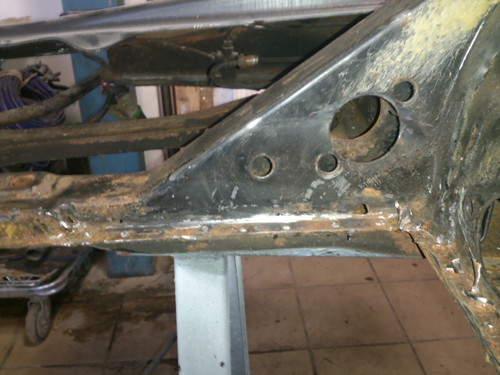

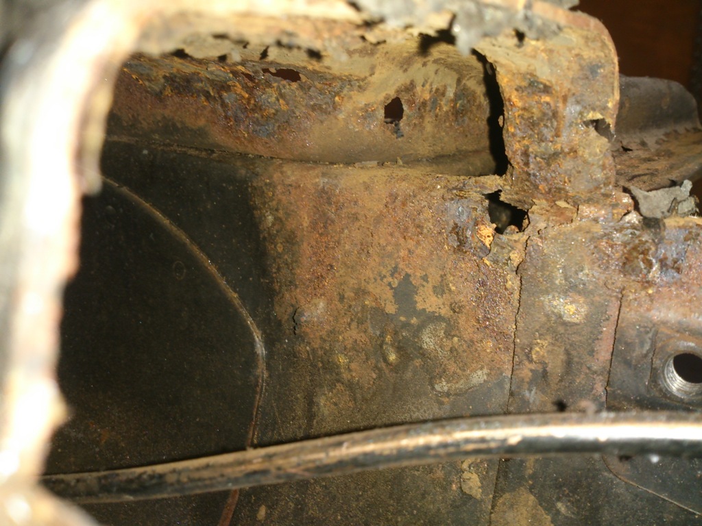

Na wie´s halt immer so ist. Alles verfault. Abkotzen und ins Teilelager dackeln. Zum Glück bin ich Jäger und Sammler.
Aber das wirft einen gleich wieder 1-2 Tage zurück. Und mit nem Termin im Nacken ist das nicht entspannt.

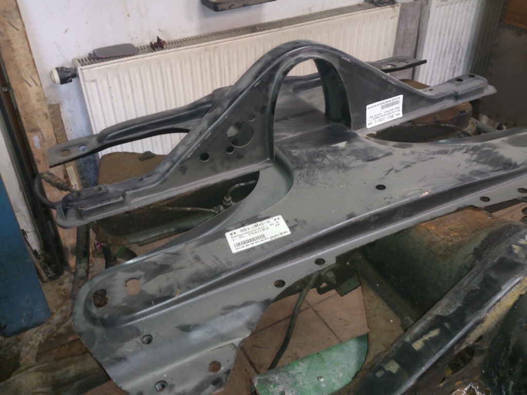

Neues Blech braucht das Land!

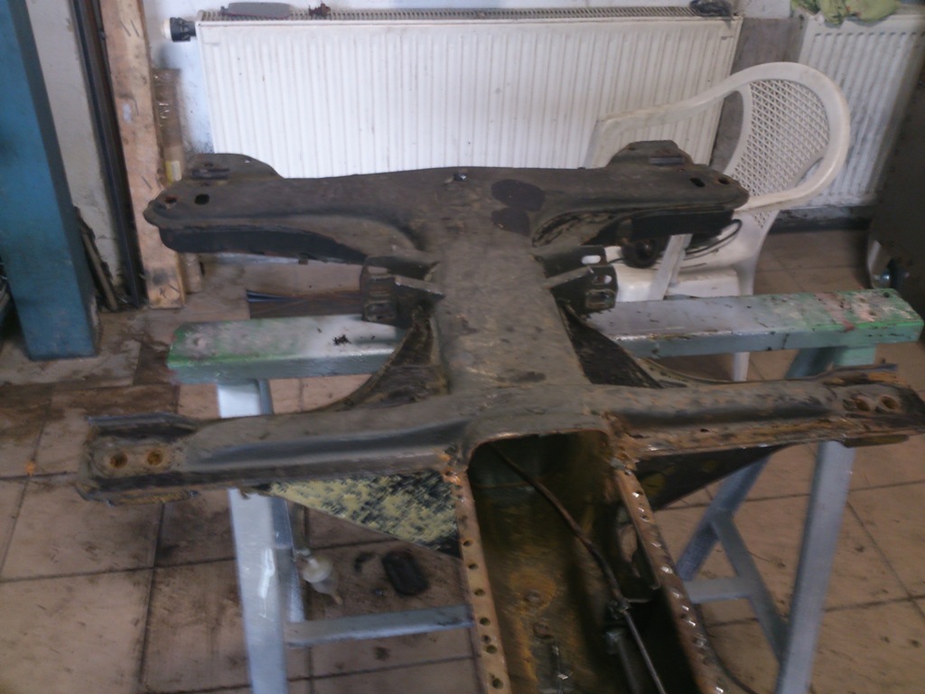

Besser wirds nicht. Hab das neue Blech gleich zum verzinken und KTL beschichten gegeben. Da ist erstmal paar Jahre Ruhe angesagt. Hoffe ich bekomms diese Woche wieder. Dann wird eingeschweisst.

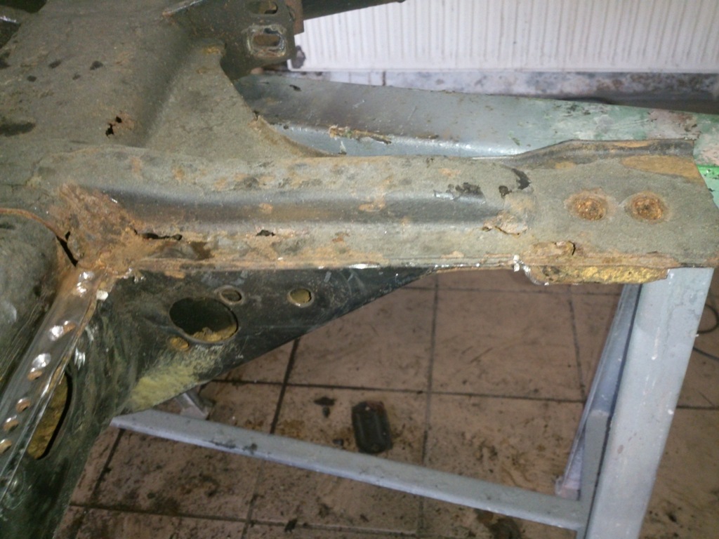

Tunnelboden endlich ab. So schlecht sieht der Tunnel garnicht aus....

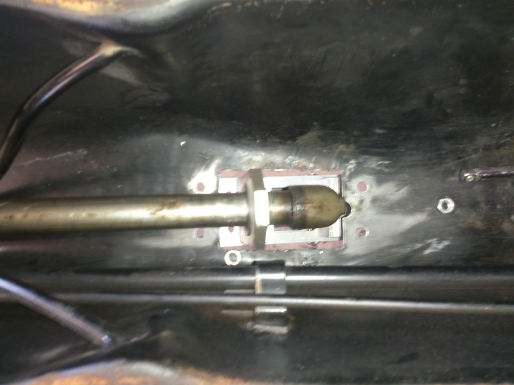

Bott Hebel gleich eingebaut. Geht ziemlich schwer, da die Kugel wohl bissel zu groß ist.
Vielleicht kann da wer was sagen, der so´n Teil schon gefahren ist.

Mist! Den Rahmenkopf muss ich auch schweissen. Wenns schlimmer wird, kommt ein neuer rein.

Nabend inne Runde,
Ich hab auch nen 914er mit der orig. Schaltkulisse verbaut...schaltet sich butterweich und babyeinfach...ein Genuss !
Kommt ja auch drauf an,wer mit seinen Wurstfingern/Wurstgedankengängen an den einzelnen Komponenten herumwurstet (damit mein ich Dich jetzt nich)
Wenn alles gut aufeinander abgestimmt ist braucht man auch keinen Botthebel!

Hab auch noch den originalen 901 Shifter. Der gefällt mir optisch besser.
Vor 5 Jahren hab ich mir aber den vom Bott gekauft. Nu isser halt da und bevor er vergammelt,verbaue ich den halt.

du Beschichtest deine Teile bevor sie eingeschweißt werden? KTL lässt sich sehr schlecht schweißen, macht es nicht mehr Sinn erst mal alles Sandstrahlen, verschweißen und dann die komplette Bodengruppe zu beschichten?

ich habe ne Punktschweißzange. Da gehts relativ einfach zu schweissen. Ist auch nicht feuerverzinkt, sondern gelb verzinkt. KTL lässt sich mit Schweißzange gut machen. Die Bohrlöcher mache ich wieder blank und bestreiche die mit Schweißprimer. Anschliessend mit MAG zu machen.
