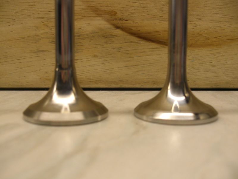

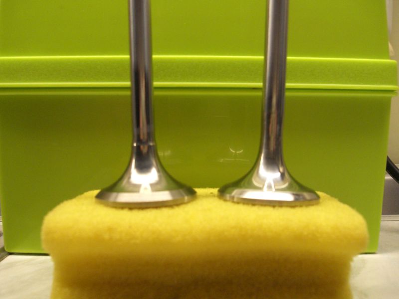

B. Scheuert hat geschrieben:
@ Varus Da hat der Stahl aber gejammert,oder :?: Der Teller ist aber ein wenig schwindsüchtig :roll: Weißt Du noch was das gebracht hat?
Ich würde bei meinen maximal 1mm vom Teller abdrehen, das sollte reichen.
Kann ich nicht sagen, weil da noch einiges mehr passierte, die Summe allerdings war ok.
Hier ging es um den 30 Grad Ventilsitz nur am Auslassventil; das soll besser fließen als 45Grad.
Wenn der zähe Stahl einmal weich (schwach glühend) ist, dann gehts, aber dann nicht aufhören- weiterdrehen, die Weichheit ausnutzen. ;)
Das größte Gewicht ist im Teller. Die sind wegen der starken Tulpenform schon sehr gewichtig. Die Legierung macht gewichtsmäßig nur etwas im Nachkommabereich aus.
Quo vadis
Das sieht man ja auf dem Foto, das Ventil ist da schon deutlich dicker und hohl ist ja nur der Schaft (so weit ich weiß) . Ich könnte die Ventile in der Hohlkehle noch erleichtern, aber da habe ich keine Lust zu. Dann hätte ich gleich die anderen drin lassen können. Das sind Arbeiten, die überlasse ich gerne anderen :mrgreen:

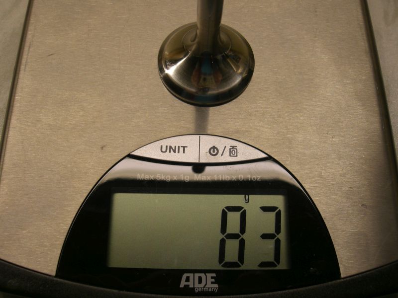

So, entgegen der von mir gemachten Aussage, habe ich ein Ventil probeweise bearbeitet. Das Material ist schon mal solide :shock: Wenige, dunkelrote Funken. Der Errfolg auf der Waage hält sich in Grenzen, aber der Mensch freut sich. Das Meiste wäre sicherlich über den Teller zu holen, aber da fehlt mir das Werkzeug dazu. :cry:
A.Ventile bearbeitet.jpg (68.74 KiB) 8663 mal betrachtet
Ich möchte da keine Stunden versenken, deshalb habe ich mir ein Limit von 20min pro Ventil gesetzt :confusion-waiting:
A. Ventile bearbeitet 2.jpg (63.75 KiB) 8663 mal betrachtet
Und die unbestechliche Waage :o :o
Auslaßventil bearbeitet.jpg (90.42 KiB) 8663 mal betrachtet

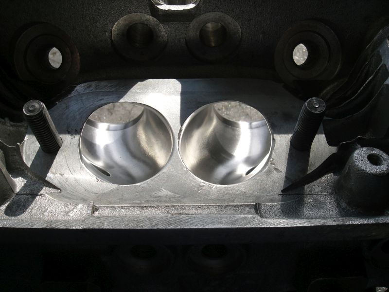

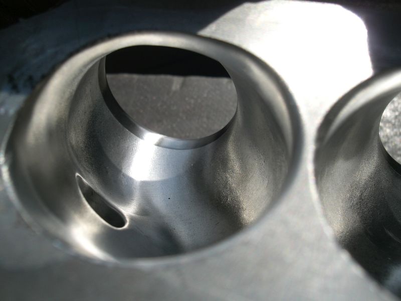

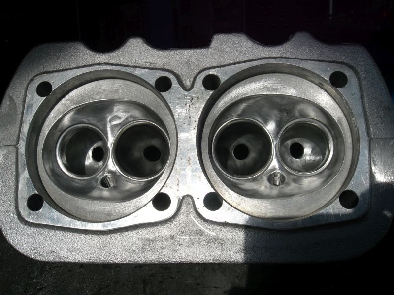

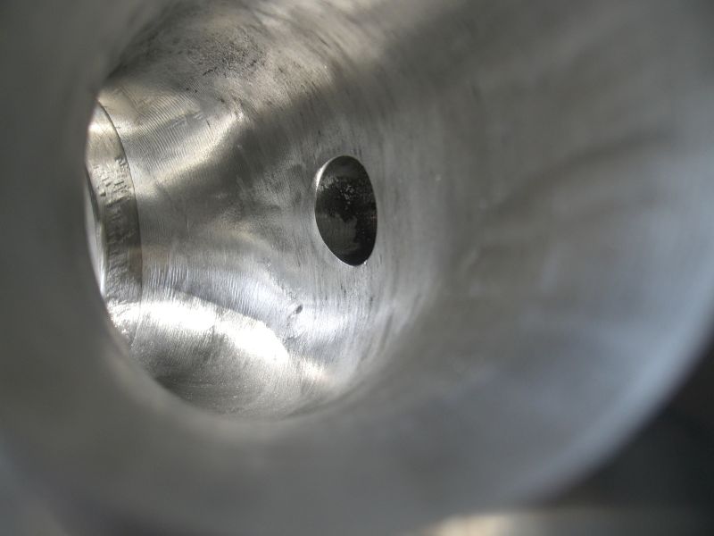

Weiter gehts! Nachbearbeitung CB Roundport CNC Köpfe. Führungen ausgebaut und konisch abgedreht. Bilder dazu folgen, wenn sie wieder eingebaut sind.
Zylinderkopf nach Bearbeitung 001.jpg (96.68 KiB) 8540 mal betrachtet
Zylinderkopf nach Bearbeitung 002.jpg (127.32 KiB) 8540 mal betrachtet
Zylinderkopf nach Bearbeitung 003.jpg (73.14 KiB) 8540 mal betrachtet
Zylinderkopf nach Bearbeitung 004.jpg (58.94 KiB) 8540 mal betrachtet

Guten Morgen, an den Auslassventil geht noch was! Ist an dem Teller außen die Kannte rund gemacht worden! Wg. dem besseren vorbei strömen?
H
Wo ist denn der Hubel im Einlasskanal an dem die Ventilfeder von hinten gegen drückt???
Haben die CB die nicht?
Ist da noch genug Material?

Die CB Köpfe haben die nicht, meine jedenfalls auch nicht.
Bei meinen unbearbeiteten CBo44 war nur ein ganz leichter "Hubbel" im Bereich der Federn zu sehen, den habe ich komplett weggenommen, genug Material vorhanden. Bei allem Für-und-Wider sind das sehr gute Köpfe zum Bearbeiten, auch weil die Kanäle unbearbeitet schon recht groß sind.. Einzig die großen Brennräume mit 67ccm sind für kleinere Motoren nicht so optimal (Tieferstechen bis zu 3,5mm notwendig+Planen).
Ganz genau.Meiner Meinung nach ist der Brennraum auch nicht besonders "Kompakt"...

Die Kanäle wirken auf den Bildern sehr glatt, nicht dass sich der Kraftstoff da absetzt!?
Am Auslassventil bin ich ebenfalls der Meinung, dass ein Überdrehen ( mit Radius natürlich ) sinnvoll wäre.
