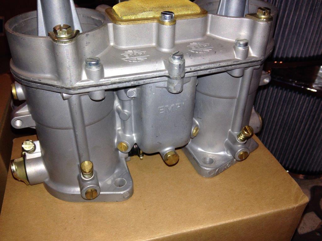

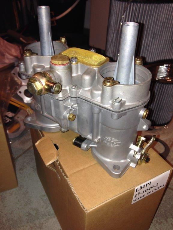

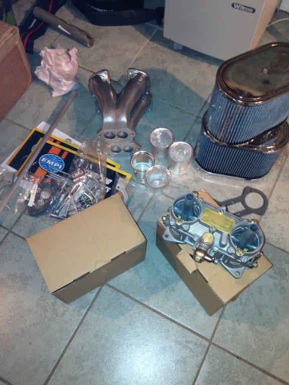

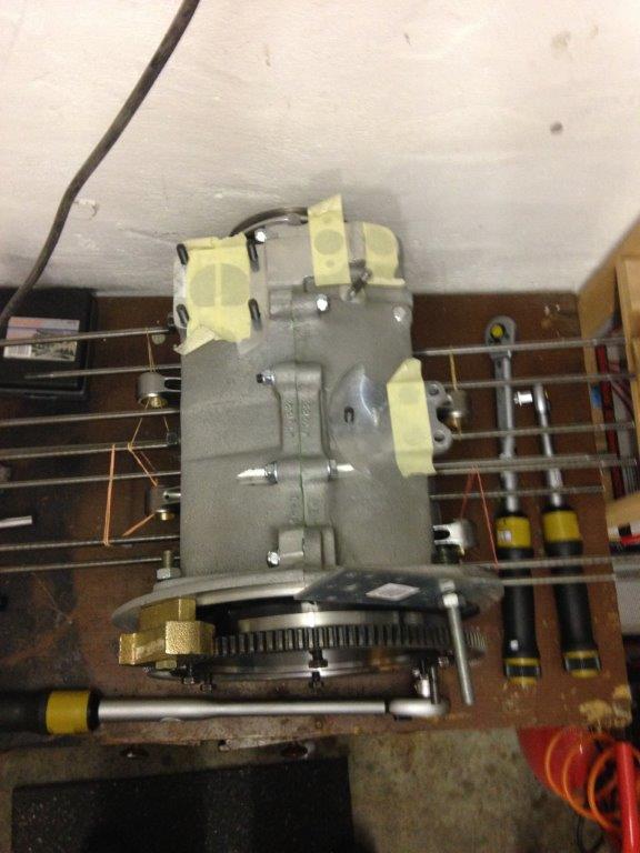

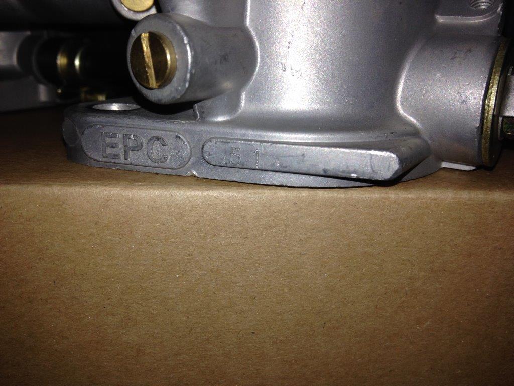

So Deckel ist drauf und heute Paket von Zoll abgeholt !
Die Empi EPC Vergaseranlage ist da !
Über die Vergaser werde ich extra berichten wenn ich Sie zerlegt habe !
Kersten

- Super fein gegossen !!
- 2014-01-20 19.12.17.jpg (115.57 KiB) 7974 mal betrachtet
- 2014-01-20 19.12.00.jpg (113.89 KiB) 7974 mal betrachtet
- 51 EPC
- 2014-01-20 19.11.48.jpg (65.07 KiB) 7974 mal betrachtet
- EPC 51 Anlage
- 2014-01-20 19.11.40.jpg (80.67 KiB) 7974 mal betrachtet

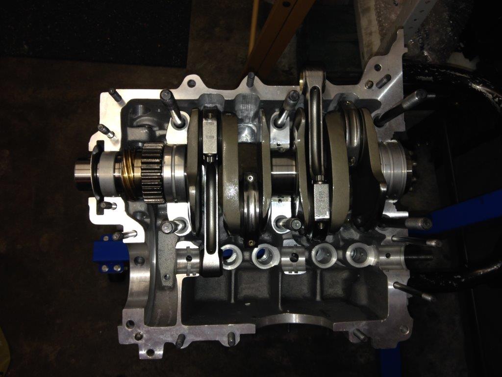

- Block ist zu !
- 2014-01-20 19.30.02.jpg (59.93 KiB) 7974 mal betrachtet

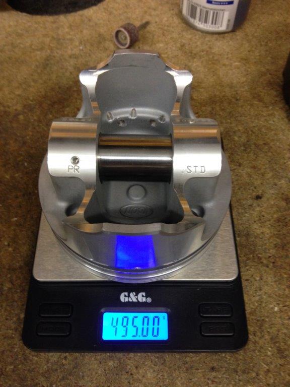

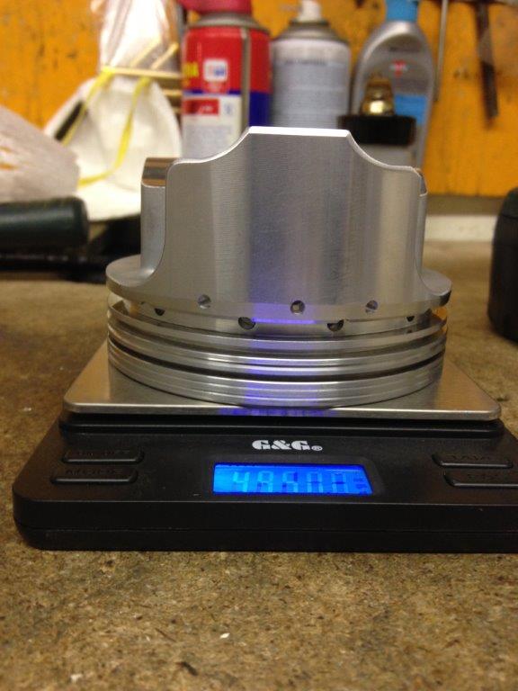

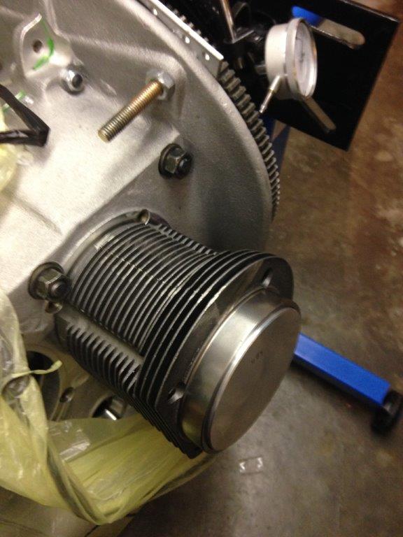

So es geht etwas weiter !
Die Amis haben meine Köpfe verschickt, werden wohl ende nächster Woche bei mir sein
Die Kolben sind von der Bearbeitung zurück und sind einbaufertig.
Erst mal prov. gesteckt und 3,32 mm schauen die Kolben raus
. Wenn Die köpfe wirklich 53 ccm wie von CB gesagt haben werde ich mit 4,5 mm Unterlegringen einen Kolbenrückstand von 1,18 mm haben und eine Verdichtung von 10,75:1 !
Bei den Kolben gehen die Bolzen schwer in das Pleuel aber leicht in den Kolben ! Bedeutet das der Kolbenbolzen fest verbunden mit dem Pleuel ist und der Kolben schwimmend auf dem Kolbenbolzen gelagert ist.
Kersten
