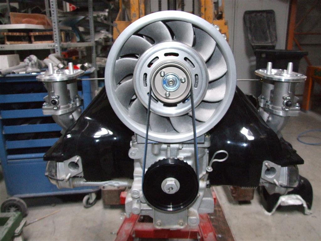

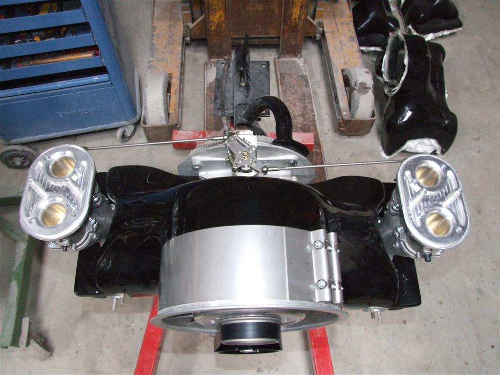

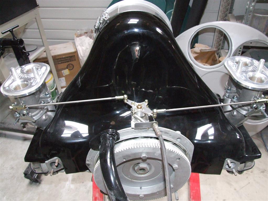

Hi Dirk Videos sind immer interessant .
Was schade ist , dass Deine Kurbelwellen keinen normalen Flansch haben ,sonst wäre die Adaption eines Rippenriemens einfacher.
Durch den relativ kleinen 130mm Durchmesser, ist Die Montage einer Trockensumpfpumpe möglich.
Mein System ist bald zu 100% fertig und in ausreichenden Mengen verfügbar .Es hängt zur Zeit beim Zersparner.
Die KW- Riemenscheiben habe ich Gestern vom beschichten abgeholt. die Oberen sind schon länger lieferbar.
Auflagen sind angeblich schon gefräst. Die Riemenspanner mit Picuphalter sollen in Kürze bearbeitet werden.
DSCF1062 (Medium).JPG (113.79 KiB) 9431 mal betrachtet
DSCF1061 (Medium).JPG (110.39 KiB) 9431 mal betrachtet
DSCF1059 (Medium).JPG (120.47 KiB) 9431 mal betrachtet

Hey Markus,
das sieht ja phantastisch aus !!!
An einer Stelle liegst Du falsch - meine 86 mm und 88 mm Langhubkurbelwellen haben keinen Konus !
Sie sind also 1:1 kompatibel mit allen Typ eins Riemenscheiben und somit zu meiner großen Freude 1:1 kompatibel mit Deinem System.
Was sagste nu ?
Irgendwie fügt sich doch alles so peu a peu zusammen !
Wie wundervoll !!!
Herzlichen Gruß
Dirk
