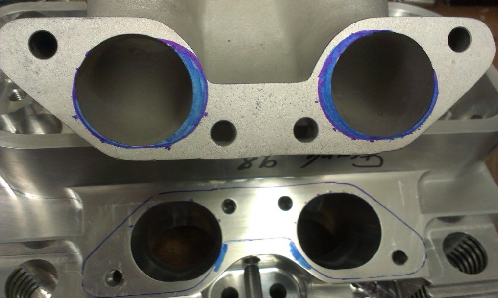

Das mit den Saugrohren habe ich schon am ersten Abend festgestellt indem ich die vorhandenen Klaus Saugrohre tuschiert bzw. angezeichnet habe. Siehe da
: Aussenmaß der Saugrohre = Innenmaß der Ansaugkanäle ergibt ein Aufschweißen der Saugrohre oder ein Hören auf den der sie gezeichnet hat. Thorsten sagt die O.K passen ich werde Ihn aber nochmal fragen, wobei mir hier die Eierlöcher nicht gefallen (Saugrohre für 3+4Loch Befestigung?). Ich werde es sehen, mal schauen ob ich irgendwo welche zum draufstecken (probieren) bekomme oder einen Tipp welche man statt dessen nehmen kann.

So,
Saugrohre sind geschweißt. Hier Bilder ein mal vorher einmal nachher. Morgen wird gefräst.
Frank

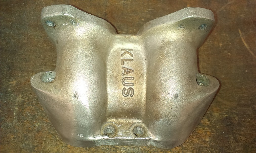

hier nun ein paar weitere Bilder "Klaus" steht Pieper schon ganz gut oder? Und ein "kleiner" Vergleich Riechert Typ1 zu Thorstens Kanalvorgabe.
Frank

monsterkanäle.
ich bin für 36er dellortos.
die sind doch auch h fähig
kleine vergaser bitte. wir brauchen keinen weiteren schnellen käfer mehr im forum

Die Aufschweißung sieht gut gemacht aus, die Kanalangleichung auch.
Für'n Drehmomentmotor etwas zu große Kanäle, aber egal, dann gehste eben mit'n Gaspedal bis 6000U/min oder mehr.
