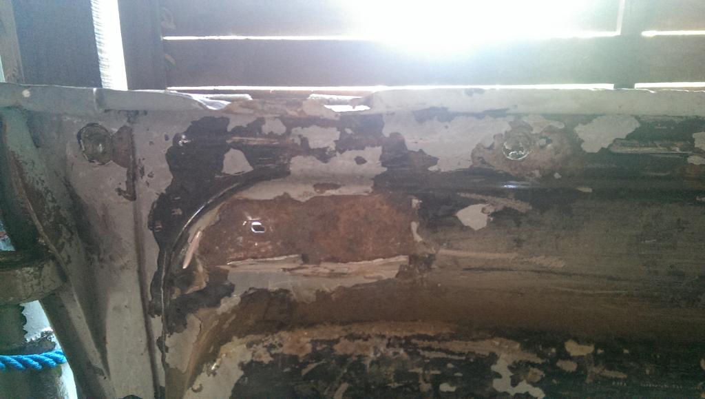

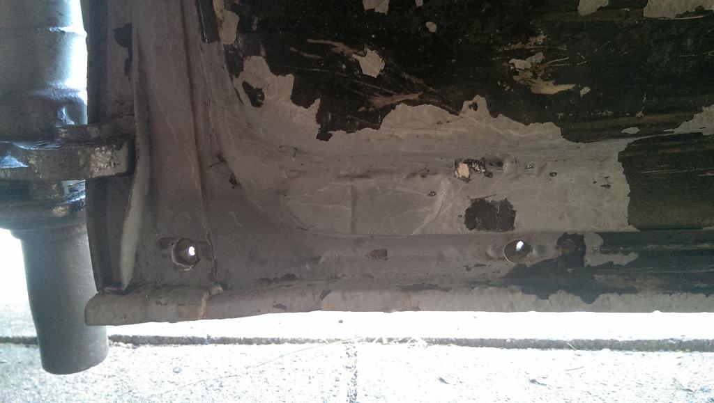

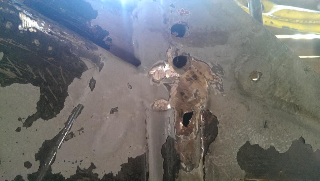

Gestern war ich aber bei meinen Eltern und konnte es mir nicht verkneifen den, ich nennen es mal "Unterbodenschutz", abzukratzen. Das was lose war. Nicht das sich dort Feuchtigkeit sammelt.

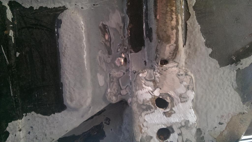

Ein Paar stellen habe ich gefunden, wo er durch ist. Hat mal jemand "geschweißt". Sah alles sehr komisch aus, hält sich aber in Grenzen. Ich hänge mal ein Paar Bildchen an.
Was mir ein bisschen Sorge macht ist, dass ich ihn unten am Napoleonhut durchstecken konnte. Das Blech kann man doch "im Ganzen" ersetzten oder?
Würde da sonst auch "einfach" neue Blechstücke einsetzten.
Was mich noch gewundert hat, waren aufgeschweißte Platten hinten rechts und links unter den Bodenhälfte. Die an der rechten Seite war so komisch, dass ich die lieber abgeflext habe, da war recht viel Rost drunter. Gehören die da hin?
Und eben die Kante, wo die Bodenhälften auf dem Tunnel aufliegen hat "Rost". Da ich die eh sandstrahlen lasse und anschließend vernünftig behandle dürfte das aber kein Problem sein. Bin angenehm überrascht über den Zustand :)
Leider hat einer der Vorbesitzer die Bodenhälften teilweise mit 40 cm langen nähten am Tunnel festgeschweißt... :(
Am Ende habe ich sie dann noch mal schnell grundiert und für die nächste Zeit eingepackt :)

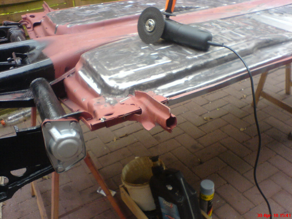

Beiträge: 6693
Re: Subaru EJ22 oder EJ20T. Fragen über Fragen
das dürfte die Wagenheberaufnahme gewesen sein, die fliegen bei den meisten raus

Basse
Beiträge: 248
Registriert: Fr 21. Jun 2013, 16:51
Beitrag von Basse »
Oh ja, die habe ich dann wohl nicht mehr :lol:
Alles nur Gewicht :P - Braucht Mann nicht. Dann bin ich ja beruhigt.

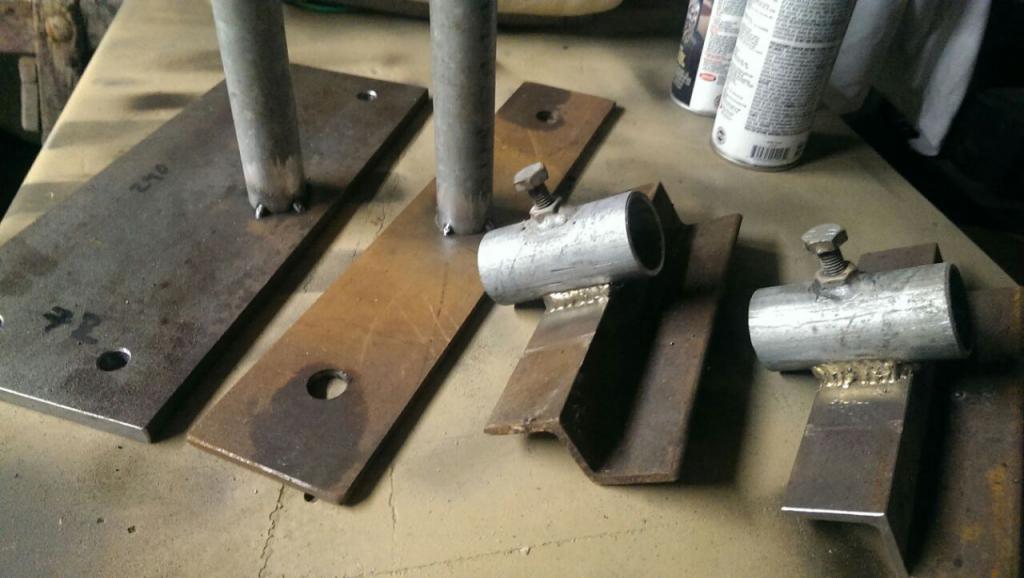

Am Wochenende habe ich schon mal ein paar Schrottreste, die ich bei uns gefunden habe, verarbeitet.
So kann ich die Bodengruppe vorne am Rahmenkopf und hinten an der Rahmengabel aufnehmen. Das Ganze kann ich auf Böcke legen und wie ein Schwein am Spieß um die eigene Achse drehen.

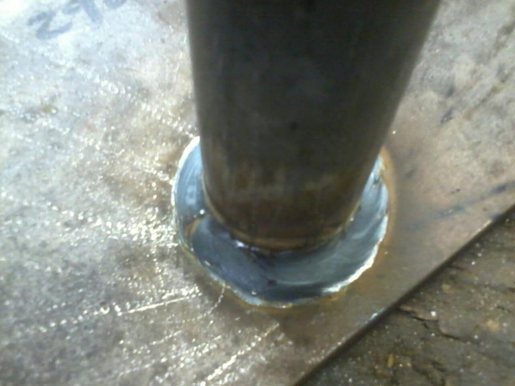

und hier nun bis zum Sommer das wohl letzte Statusupdate:

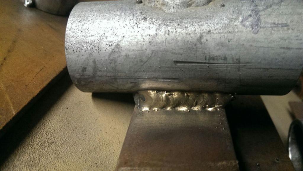

Da ich Zuhause nur 120A zum schweißen zur Verfügung habe, habe ich meinem alten Herren die eigentlichen Aufnahmen mit in die Firma gegeben.
Oben auf den Bildern sind diese ja nur geheftet.
Ich war echt erstaunt, was er noch kann - dafür, dass er seit 10 Jahren von der Werkstatt ins Büro gewechselt ist und seitdem eigentlich nicht mehr geschweißt hat.
Das sollte wohl halten. - Hat als Belohnung auch ein Eis bekommen. :lol:
Schöne freien Tage.
PS: Ja - das mit den Foto's kann er nicht, das weiß er aber. - Das ist nicht seine Technik.
