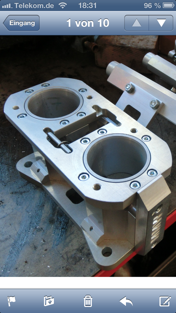

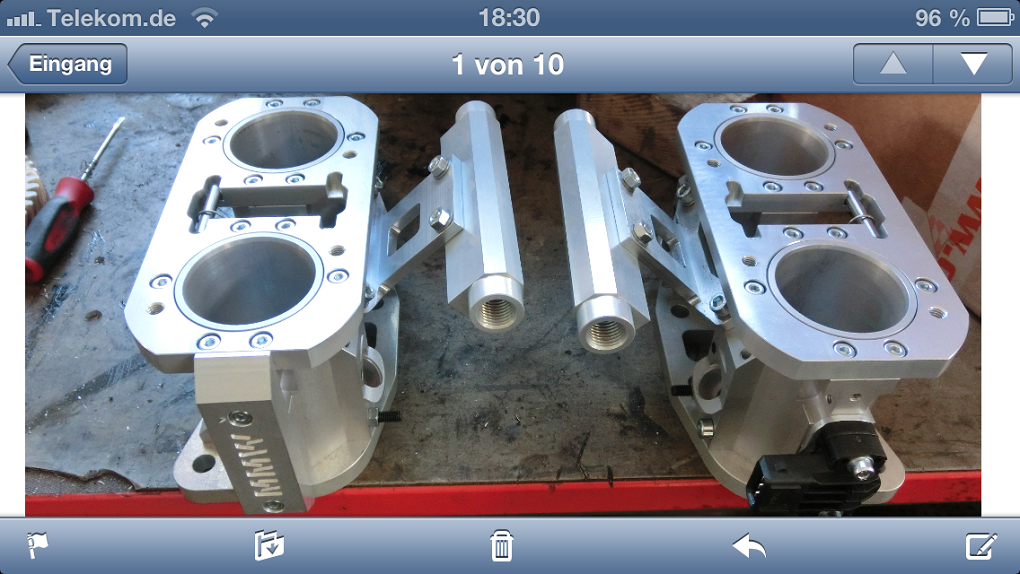

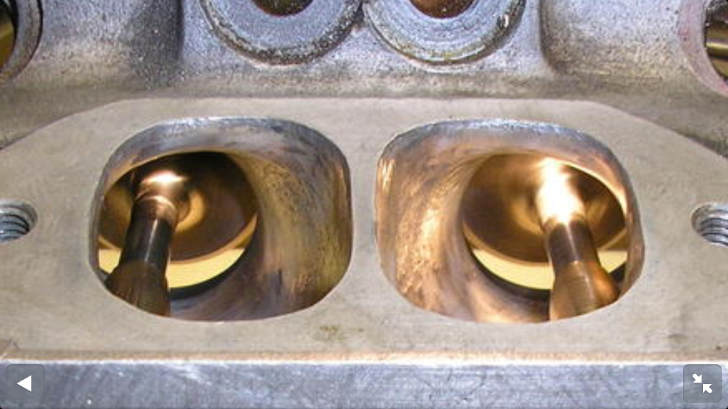

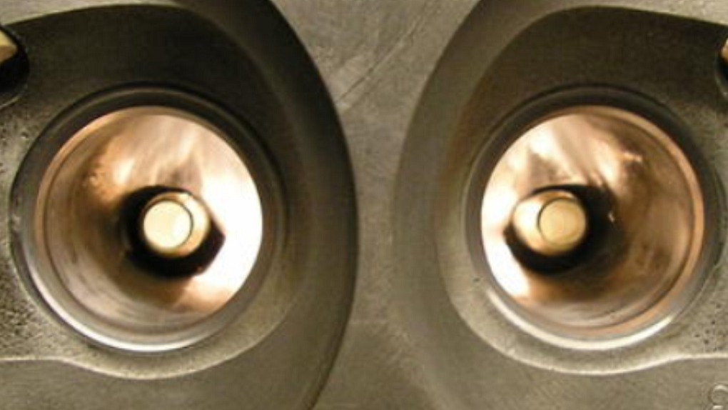

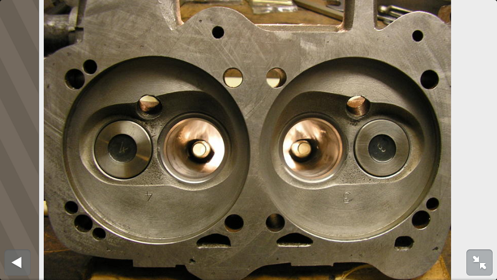

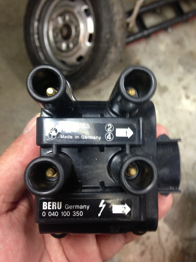

Ok,die Wiedergeburt des WBX ist beschlossen.
Erste Arbeiten sind gemacht und Teile gekommen.
Köpfe geplant und Kanalbearbeitet vom Chris, Einzeldrosselklappen vom Harald, Zündspule vom Pit.
Fleischi
Fleischi
