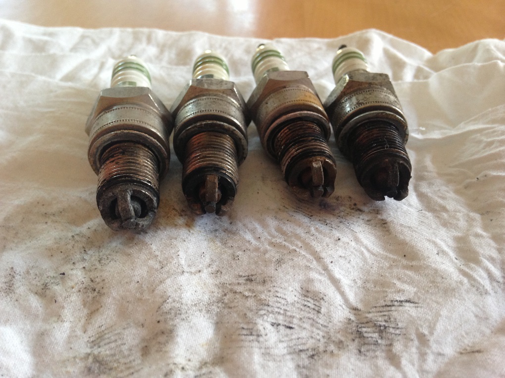

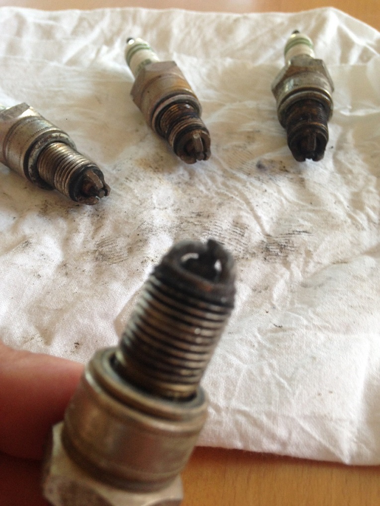

Hab mal die Zündkerzen rausgemacht,gefällt mir gar nicht.
Verbogene Elektroden und schaut aus wie Alurückstände,schaut wie brutale Überhitzung aus.

Mich würde grundsätzlich mal interessieren um was für einen Motor es geht.Hellseherische Fähigkeiten sind leider begrenzt bei mir. ;)
Aber verbogene Mittelektroden deutet ja schon auf mechanischen Kontakt derselben hin,nicht gut.
Verdichtung zu hoch gewählt ?

WBX 2,1 Dj Motor.
Hier mal die Zündkerzen,die linke ist der 3 Zylinder.
Verteiler dreht, Motor dreht hört sich aber übel an.
Denke mit der Kopfdichtung alleine ist es nicht getan.

Wahrscheinlich ist ein Loch in den Kolben gebrannt.
Hoffentlich wird es nicht so schlimm .Ich Drück Dir die Daumen :handgestures-fingerscrossed:

Ich denke da hat sich ein Pleul verabschiedet,die vertragen unbearbeitet solche Drehzahlen sehr ungern :angry-fire:
