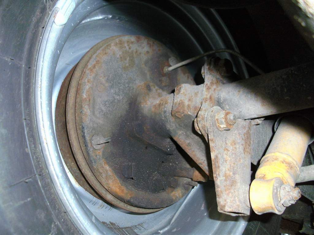

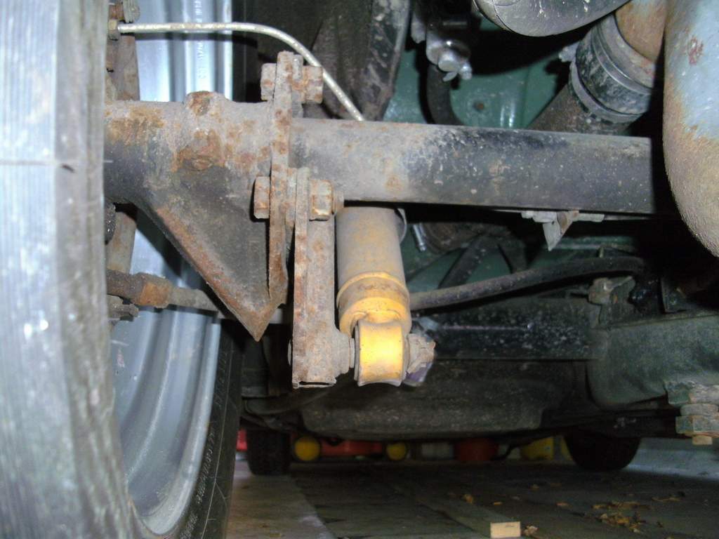

bei meiner Brezel hängen die Seile nicht zu tief und der RbZ ist oben . Das der RBZ den Nippel oben haben muss, macht auch Sinn, ist aber bei den alten Käfern auch nicht , wie man in den Rep-Leitfäden sehen kann . Ich mach gleich noch mal Fotos .
Re: Bremse Entlüften, kein fester Druckpunkt
hier noch mal zwei Fotos. Getriebe ist auf jeden Fall eins mit alter Aufnahme vorn, ob jetzt genau Bj 67 weiss ich nicht , kann auch 69er sein . Ankerplatten sind vom Getriebebaujahr . Die Bremseile sind Bj 1950. mit Schmiernippel . Bremseile hängen auch nicht zu tief . Passte alles so zusammen und funktioniert .
ok, danke.
ankeplatten schaun jünger aus (plastikstopfen zum nachstellen)
ich hab auch die bremsseile mit schmiernippel. bei dir gehn die bremsseile nach vorne weg, original gehn die nach hinten und dann im bogen nach vorne. passt das halbwegs mit der länge? sind ja relativ lang...
werd mal schaun wie das geht.
danke.
danke.
anders kann ich keine Dämpfer verbauen , da die 50er Platte keine festen oberen Stoßdämpferaufnahmen hat . War ursprünglich nur für Hebeldämpfer .Poloeins hat geschrieben:Offtopic:Ey Stephan,funktionieren die Dämpfer gescheit in der "schrägen" Verbaulage?
