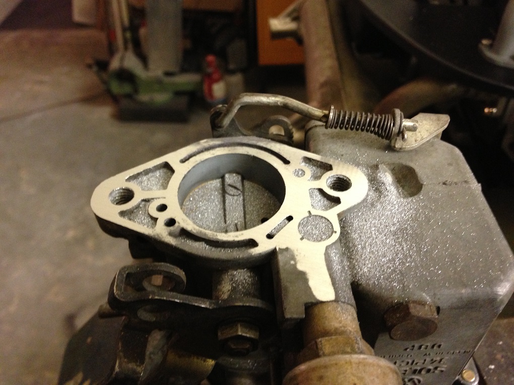

Auch alte Teile muß mann manchmal anpassen,mein 34er Vergaser kippelte extrem.
Wenn mann das nicht merkt und einfach draufschraubt bringt mann die Karre nie dazu richtig zu laufen.
Siehe Fotos.

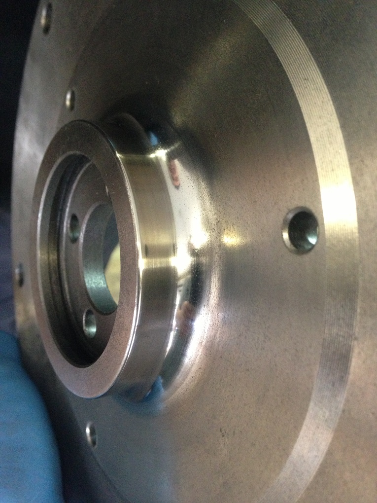

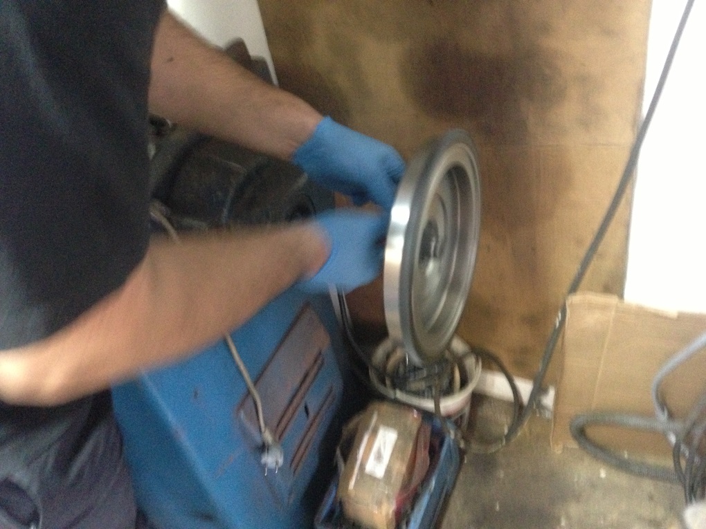

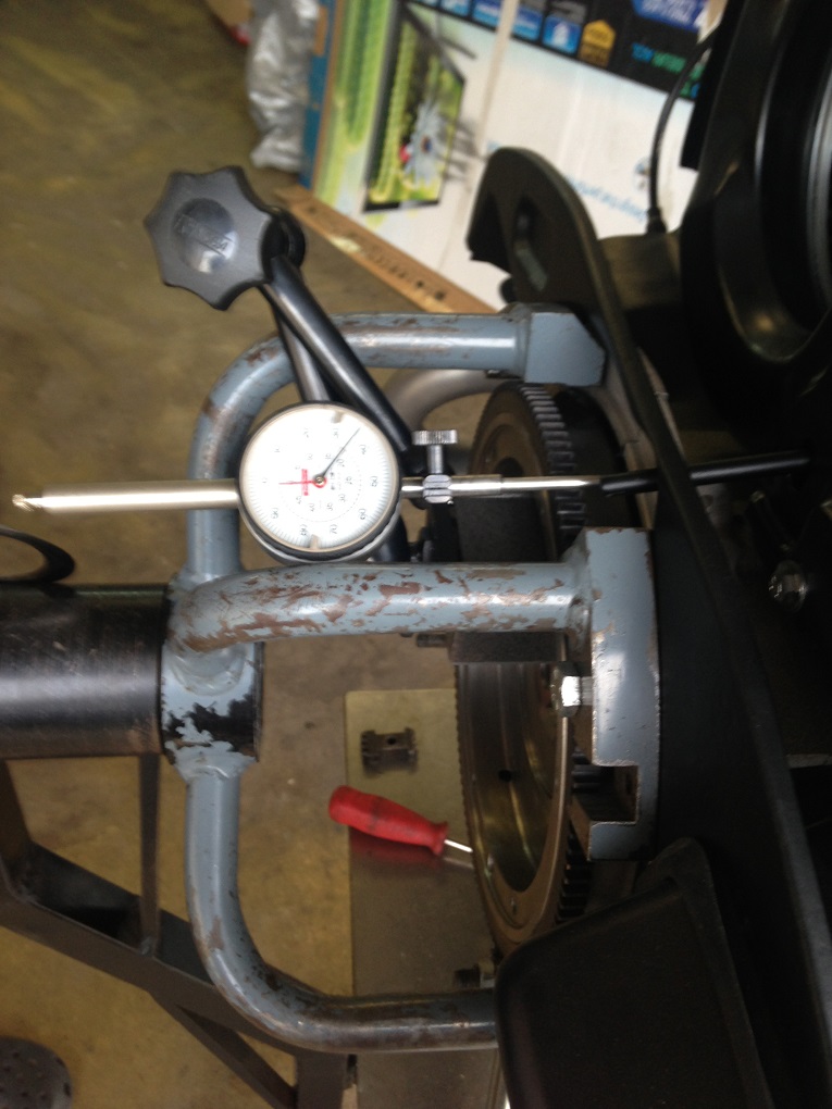

Tja,der Motor dreht schwer,also Schwungscheibe noch mal runter und Axialspiel neu einstellen.
Hab leider eine Scheibe zu viel eingebaut,dabei viel uns auf das die Schwungscheibe im bereich des Simerings recht rau war,
also polieren,ging schnell.Naja jetzt passt´s.

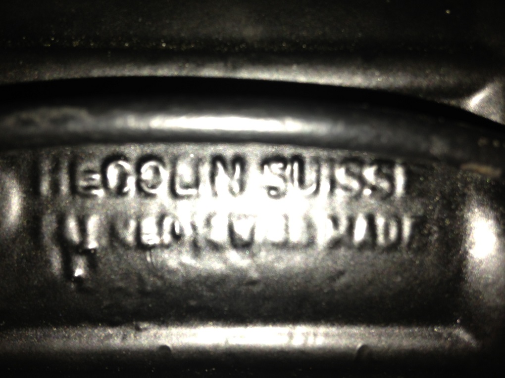

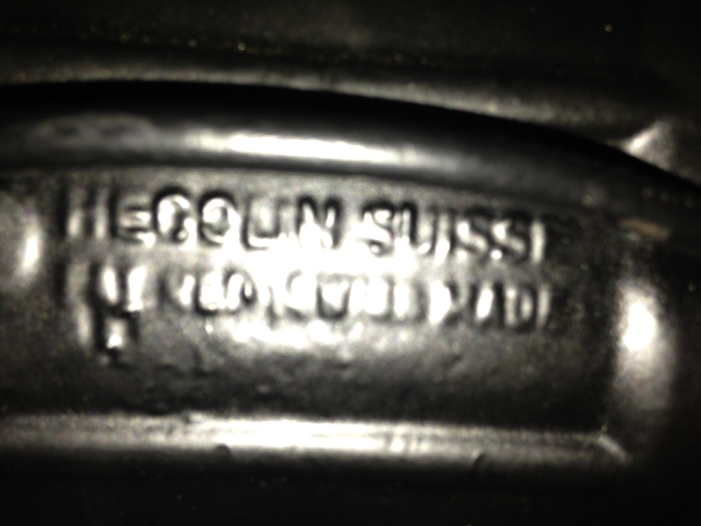

Ein Bekannter meinte das meine Ventildeckel in Original Optik aus Alu oder sogar aus Magnesium sein könnten.
Irgend ne Firma aus der Schweiz,vielleicht kennt ja jemand die Deckel.

Danke ghiafix,also Alu aber scheind ja echt nicht schlecht die Dinger.
Lagen bei mir so über der Garage rum.
