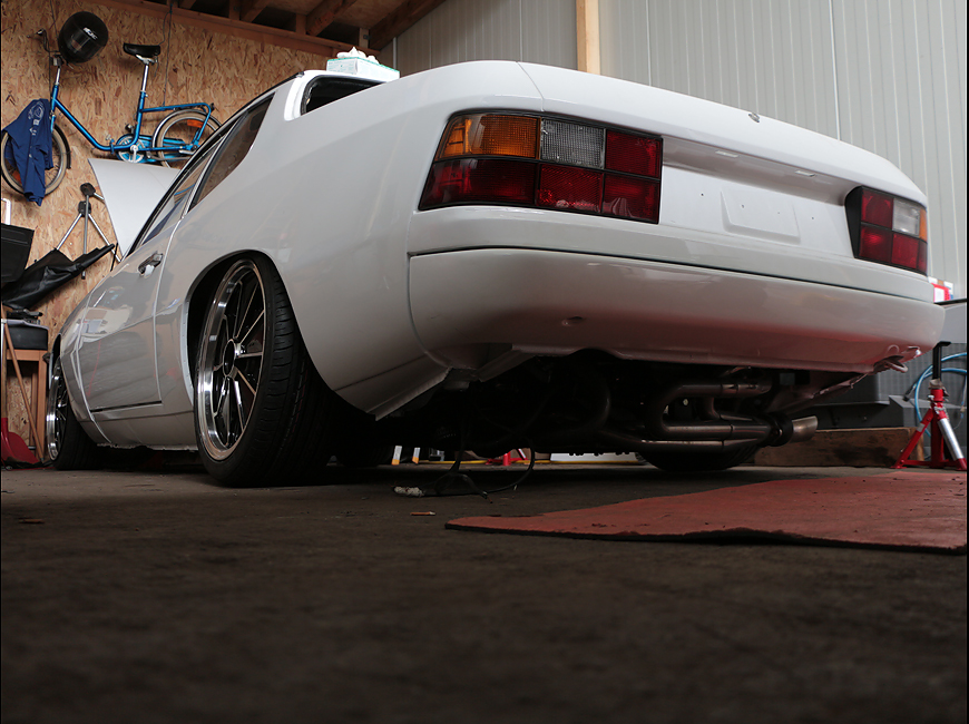

ich verfolge euer Projekt mit großem Interesse (wer macht schon so einen kranken Sch....). Allerdings habe ich noch eine (vielleicht blöde) Frage:
Wo kommt bei dem Auto die Kühlluft für den Motor her? Fahrt Ihr ohne Heckklappe?
Viel Spaß noch bei eurem Projekt!
Stefan
holg
Beiträge: 29
Registriert: Do 30. Jun 2011, 21:42
Re: Der etwas andere Umbau: 924 luftgekuehlt.
Beitrag von holg »
bloede Fragen gibts nicht... bloed ist nur, wer doof stirbt, weil er nicht gefragt hat ;-)
Der Wagen hat jeweils links und rechts ein rechteckiges Loch im Seitenteil von ca. 10x10cm, da, wo die hintere Motortraverse verschraubt wird. Die Luft gelangt von da unten durch die kleinen Loecher am Deckelrand in Richtung Motor. Dann fahren wir ohne vorderes Motorabschlussblech, das heisst, er zieht oberhalb des Getriebes entlang reichlich Luft. Und weil der Kai das als sicherer empfand, ist das bisher noch nicht gezeigte Verschlussblech fuer die Wartungsklappe ueber dem Getriebe ein Lochblech. Also nochmal Frischluft.
Daher: Die Glaskuppel wird natuerlich montiert... :-D
