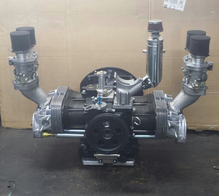

Nach den kleinen Problemchen bin ich nun doch weitergekommen.
Morgen noch der Ventiltrieb, die Bleche und dann hoffe ich anfang nächster Woche den Motor endlich einbauen und fahren zu können.
mfg Jan

Re: 1904ccm Neuaufbau
Ich drück Dir die Daumen! Sieht alles sehr gut aus...Meisterschule fertig?

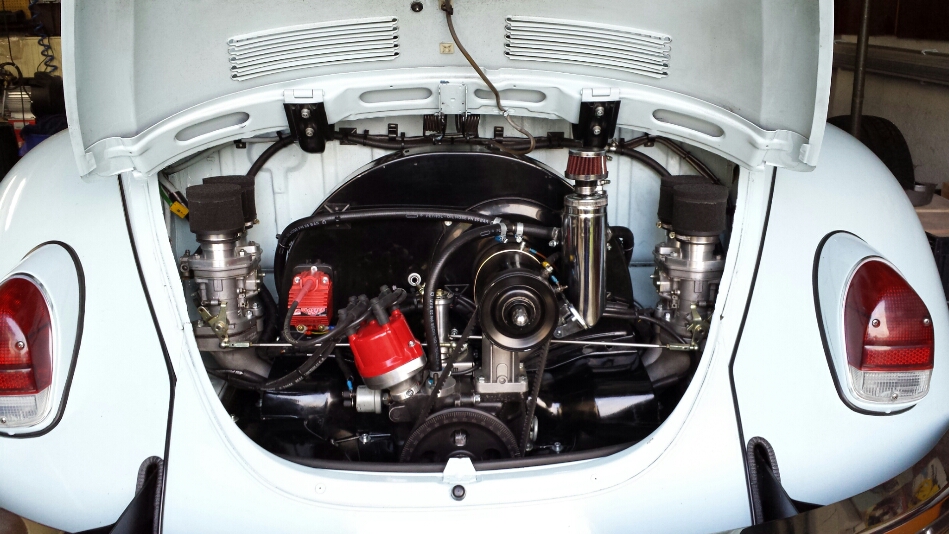

Schön!
Was hast Du jetzt gemacht wegen der Bohrungen?
Die Stehbolzen am Auslass sehen sehr lang aus, das gibt Probleme mit der Montage des Auspuffs.

Ein wenig die Kante weggeschliffen, war wirklich nur jeweils ein kleiner Grat.Was hast Du jetzt gemacht wegen der Bohrungen?
Fast, Schriftliche Prüfungen sind fertig, Fachgespräch noch im Juli und dann hoffe ich ist das rum.Meisterschule fertig?
Seit gestern läuft das ganze. Kleine undichtigkeit noch aber sonst läuft der Motor sauber.
Noch ein bissl einrollen aber das Potenzial des Motors ist schon erkennbar
mfg Jan
- Motor kl.jpg (395.64 KiB) 7253 mal betrachtet
- Stevo_L
- Beiträge: 1948
- Käfer: 1300 Savannenbeige
- Käfer: 1500 Javagrün
- Wohnort: Niederösterreich
schön! was sind das für trichter?

Selbstgefräst von einem guten Arbeitskollegen
