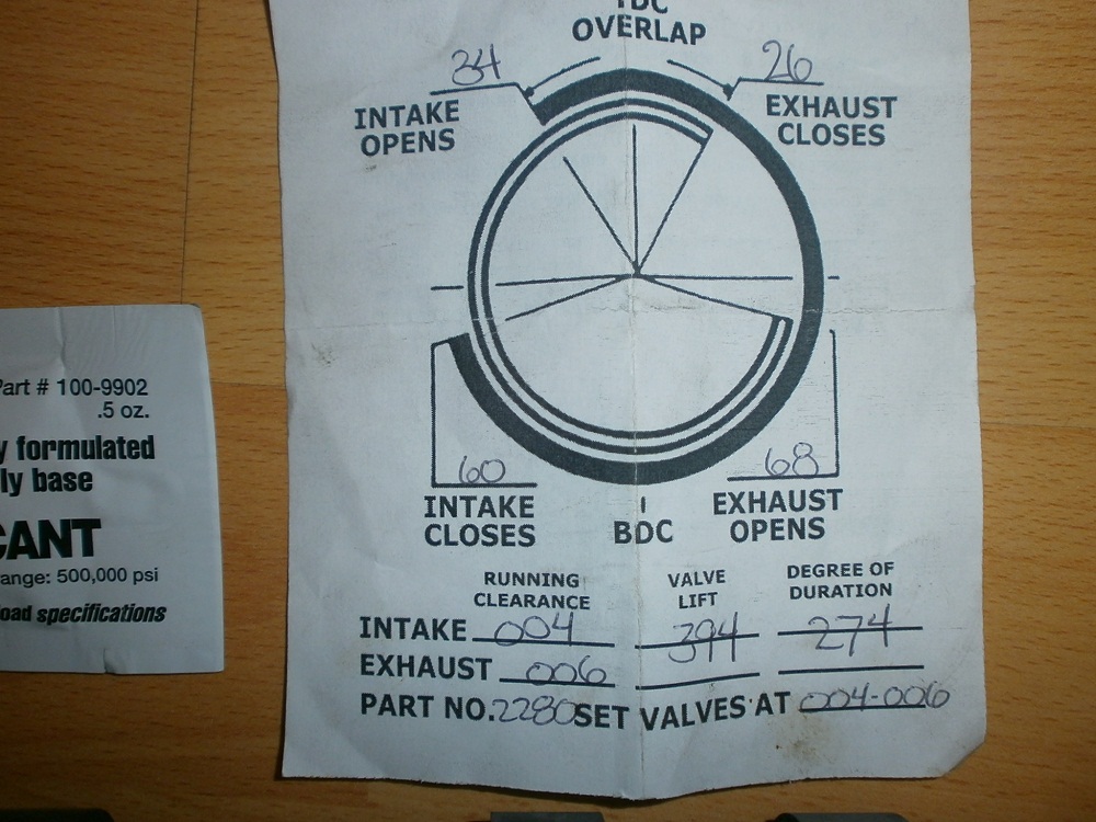

Bin aus Österreich, da muss ich mich dann noch erkundigen, wo die Teile aholen könnte, mir ist aber wichtig, dass die flott und günstig versenden (die 15usd finde ich gut).Poloeins hat geschrieben:P.S.:Meine Haustüre steht im Kanton Solothurn.In Deutschland darf man den Scheiss schön beim Zollamt abholen gehen,so wie ich das vernommen habe
DIE NOCKE HAT 60grad ÜBERSCHEINDUNG????
Edit:
Meine Nocke hat 13 grod vor OT und 4oder 6 grad nach....ich habe den Zettel vorgestern noch in der Hand gehabt.
Die Nocke zum dem Zettel oben,ist definitiv ne Drecksaunocke und hat nichts mit Drehmoment und Abgasverhalten zu tun!!!

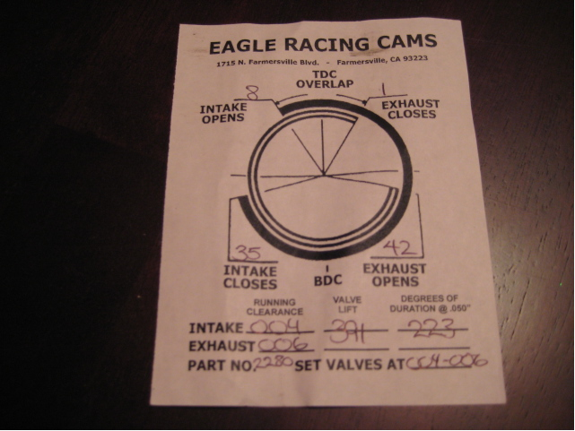

Ich habe so ein Steuerdiagramm für die CB2280 in einem USA-Forum gefunden, das schaut gänzlich anders aus, als das vom "triker66":
PS: Den zwischenzeitlichen Posts vom triker 66 und kübel.. schliesse ich mich an, auch ich werde meine CB2280 auf dem Einkanalmotor verbauen, nur läuft meine Bestellung noch.

Sorry...das war die Turbonnocke...Das hier ist mein Zettel von meiner ECHTEN Cheatercam:
@Triker:
Wenn das Datenblatt zu der Nocke passt.....viel Spass!!!!!!!!!!
@Triker:
Re: Neues Projekt 1776 ccm Einkanal - mit CB 2280 Nockenwell
Wenn die Nocke so ist wie es dort auf dem Zettel steht,dann ist das ne ziemlich Drehzahlsau...
Nur um den direkten Vergleich zu zeigen!
Ich kann dir jetzt schon sagen wie das laufen wird.
Unterrum kein Bums und wenn die Nocke kommt macht die Kombi aus Minivergaser/Saugrohr/Auspuff den Sack zu...
So...und jetzt bau das Ding ein und beweise meine Aussage...

Da kann man mal sehen 3 Datenblätter für eine CB 2280!!! Watt für ein sch..ß!!!!
- triker66
- Beiträge: 2405
Oder falsches Datenblatt!!! Auf der Nocke steht 2280!!!
Ich gib auf!!
Ich gib auf!!
Ich sage mal 2...
Dann mal für Triker(damit auch die es verstehen!!!)
WENN DIE NOCKE DAS PROFIL VON DEM DATENBLATT HAT,DANN IST DAS KEINE CHEATERCAM Eagle 2280!!!!!!!!!!!!!!!!!!
triker66 hat geschrieben:Oder falsches Datenblatt!!! Auf der Nocke steht 2280!!!
Ich gib auf!!
Dann lege sie mal neben eine Seriennocke.Die soillten bis auf den Ventilhub ziemlich gleich aussehen.Wenn die andere deutlich bauchiger ist,dann ist es die auf dem Beipackzettel!
