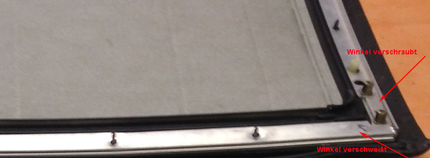

Die seitlichen Aluschienen haben ja hinten einen Winkel der
verschweißt ist und mit der hinteren Schiene verschraubt ist
Ich habe die seitlichen Schienen aufgesägt und den entfernten Winkel in die dann gekürzte
seitliche Schiene wieder eingeklemmt und neu verschweißt.
Ich hoffe das ich mich verständlich ausgedrückt habe.
Ich messe morgen im Winterlager mal nach und poste das Maß dann hier.

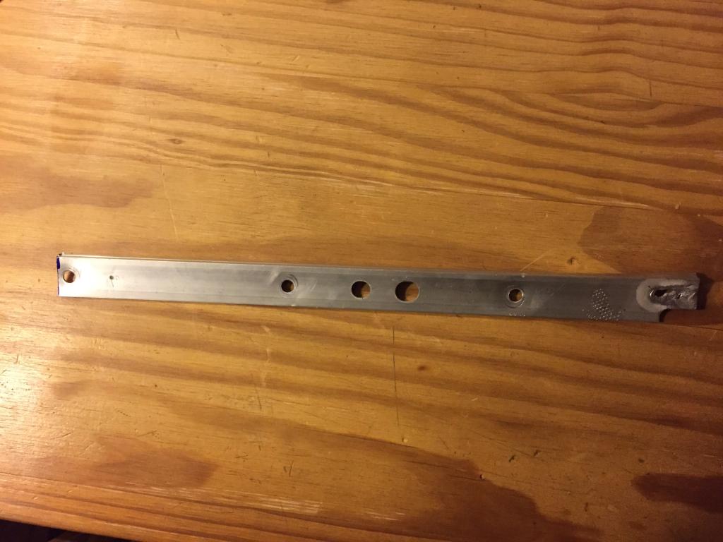

So, hab jetzt mal gemessen.Gut das ich den Abschnitt aufgehoben habe.
Sind genau 41cm die ich abgeschnitten habe, so komme ich bei der Dachgröße genau auf 79 cm Länge.
Unten im Bild das abgeschnittene Stück, dort sieht man rechts auch wo der Winkel verschweißt war.
