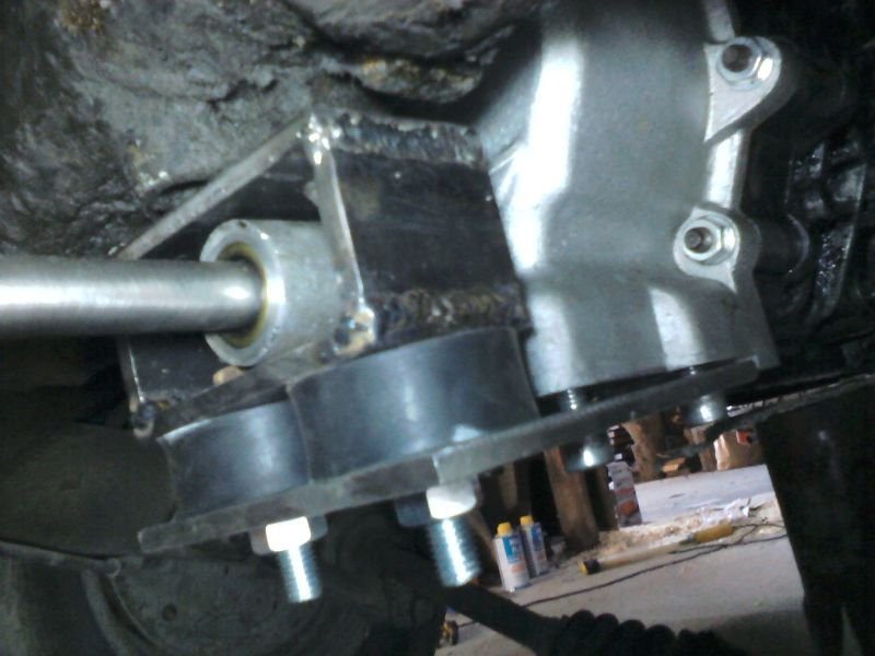

to be continued...

meinst Du das hält, wenn Du die Gummies auf Zug beanspruchst?
Ich hätte da eher Deine erste Version so abgeändert, daß das Gewicht und Torsionsmoment auf den Gummies aufliegt. Also auf Druck beansprucht werden.

weiß nicht, wir werdens sehn..
naja, es kommen sowohl druck, als auch zugbeanspruchungen drauf.
beim beschleunigen sind die ja auf druck beansprucht, und eine "mittlere" aufhängung an der glocke wollte ich mir noch basteln (so wie original), bzw mal schaun ob da was geht.
hmm, werd vielleicht doch die variante von KCW kopieren...

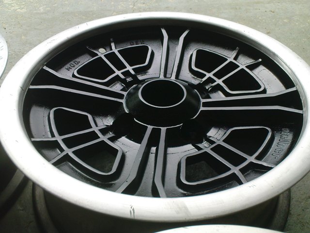

was anderes, passen 6x14 ET 20 felgen mit lochkreisadaptern in die radkästen?
hab noch ein paar alus im keller liegen die ich gern draufbaun würde, allerdings im 4x130er lochkreis.
Re: Neuanschaffung T2a/b, Versuchskaninchen
14" ??? dann lass doch die serien 5,5er drauf...aber Et20 zzgl. 20mm adapter wird eng bzw. nicht möglich, kommt evtl. auch auf die reifen drauf an, probier doch die serienfelge und pfusch da 2cm dazwischen...Stevo_L hat geschrieben:nächste woche hab ich frei, dann werd ich mal schaun, ob ich was weiterbring mit der getriebe aufhängung, vielleicht doch wieder porsche-style an dem schräglenkeraufnahmen?
Fakt ist: 5,5J 15" ET 20 mit 205/65 R15 passt haarscharf, dürfte keinen mm breiter sein...

stimmt, vielleicht schau ich mir das morgen mal an, wenn die 2cm weiter draußen sind.
die wären das...
die wären das...

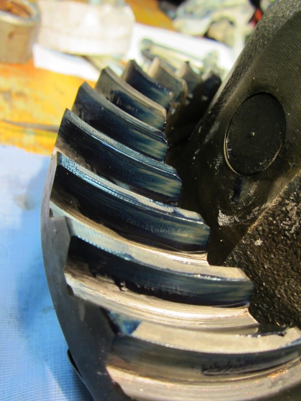

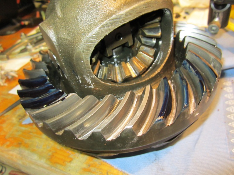

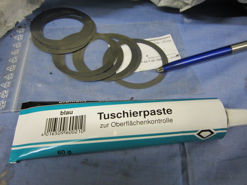

nach langer pause hab ich mal am getriebe weitergemacht.
kegel-tellerrad muss eingestellt werden...
tuschierpaste und ausgleichsscheiben hab ich mir mal besorgt. passt nicht.
is eine schei* spielerei das einzustellen...
lager runter, scheiben tauschen, lager rauf, alles rein, schaun obs passt, passt nicht, alles wieder von vorne...
