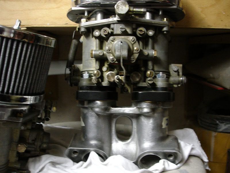

Da gehört ein abdeckblech hin, da bei dem großen schlitz

weißt du wie das befestigt ist ?
das Bild wird aber aus dem netz sein , oder ?
das hab ich sogar hier auf platte.. ist mir gar nicht aufgefallen

Jau ist glaub ich von bleetspeed oder so...
Wie das befestigt wird kann ich dir nicht sagen aaber spontan würd ich das mit zwischen rollenhalter und dem gebläse klemmen ;)

hab mir heute ein blech angefertigt.. wird 1A dicht.. evtl. noch ein kleinen keder dran...
Am gebläsering war ja ein gewinde geschnitten... hab dann links blech unter die orig. haube gesteckt, mittig verschraubt, dicht...
ansonsten sind die 3 luftleitbleche um die Zylinder angepasst (original Riechert/bearbeitet)
wird denke ich mal gut funktionieren

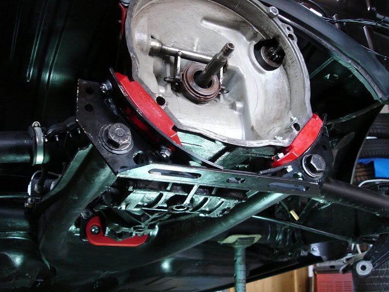

hab mich statt wartungsklappen doch zu Wendeplatten überreden lassen:
am chassis ist auch soweit alles fertig...
Cupstreben werden noch an den halter geschweißt, rest ist schon montiert
