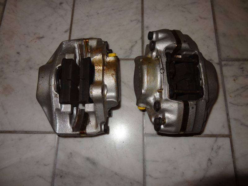

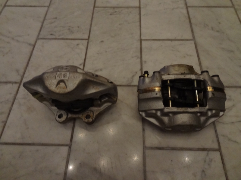

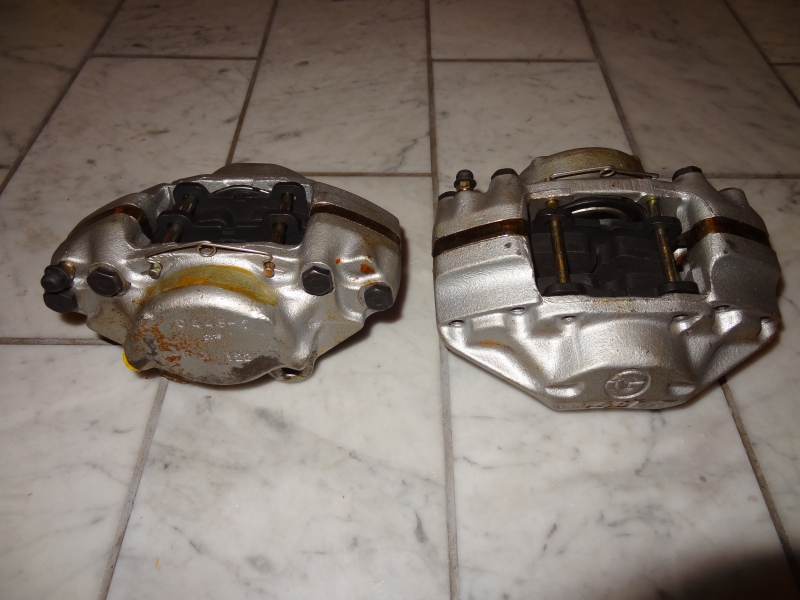

es ist vollbracht :up: Die Sättel sind heute gekommen. Mit einem Verbreiterungsstück gelb chromatiert und bereits abgedrückt, also funktionsfähig und dicht.
Bilder anbei ...
Am WE geht's dann in die Garage und es wird probehalber einer montiert :music-rockout:
Mann ... bin ich schon gespannt.
Tom

Das sieht mir nach ner sehr schönen Arbeit aus :up:
Ich bin gespannt.
... warum liegt das im Müll??
Da war Chrom dran....
Keine Angebote im Markt
Münchhausen
Beiträge: 435
Re: talbot-horizon bremssattel Simca
Beitrag von Münchhausen »
Sauber :like:

ich hab's noch nicht montiert, sieht mir aber nach sehr guter und verlässlicher Abriet aus :up:
Alexander Waller, Fa. RST, macht hauptsächlich Bremsenkomponenten, Bremssättel. Anbei der link: http://www.rst-classic.de/
Bzgl. der Kosten stimmst du dich bitte direkt mit ihm ab. Wenn du schon 2 Sättel liegen hast, kommt ja nur noch das Zwischenstück, die Dichtungen, die Monatge und das Abdrücken dazu.
Sprich bitte vorher auch mit Deinem TÜV-Mann, was der an Bremse sehen will für 'nen Subi Turbo. Was kommt rein? 2L 200 PS, 2L STi 265 PS, 2,5L STi 280 PS???
Ich weiss nicht, ob eine "getunte" Kerscherbremse diesen Leistungsanforrungen gewachsen ist.
Tom
