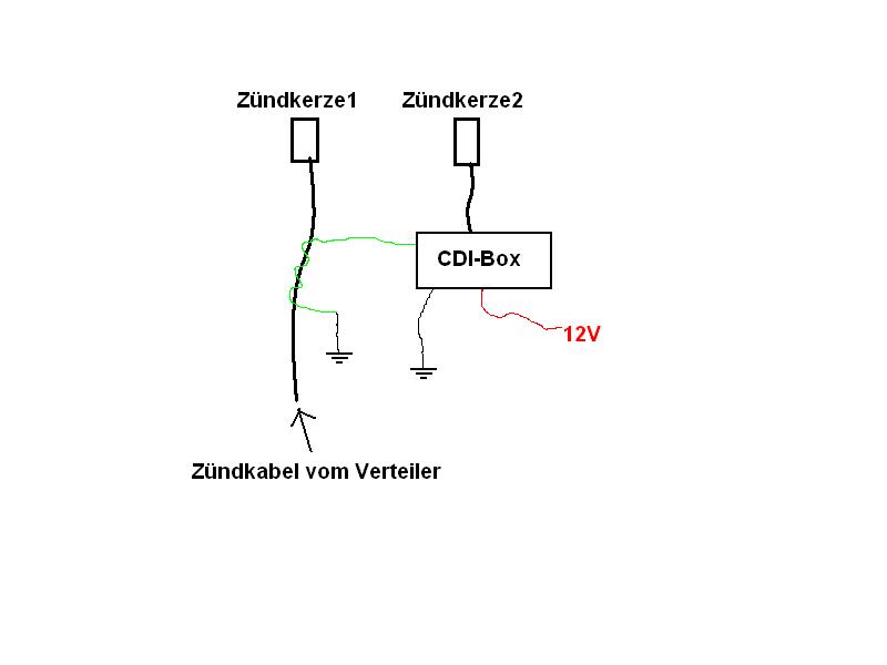

Hatte noch eine verrückte Idee dazu, die vielleicht auch schwachsinnig ist. :lol:
Könnte man für die Zweite Zündkerze jedes Zylinders, jeweils eine simple CDI Zündung, wie man sie von Scootern kennt, nehmen, und sie anstatt vom Pickup in der Zündgrundplatte des Scooters zu triggern, einfach durch ein paar Windungen um das entsprechende Zündkabel takten.(wie das Prinzip einer Abblitzpistole)
Würde bedeuten, die Zündung bleibt wie sie ist, mit dem Verteiler. Als Addon bekommt jeder Zylinder dann eine kleine CDI-Einheit für die zweite Zündkerze. Der zeitliche Versatz der beiden Zündfunken ist vermutlich vollkommen zu vernachlässigen. Und diese CDIs gibts ja schließlich auch schon seit den 70ern. Und kosten tun die ja auch nicht viel.
Der Umbau selber wäre vermutlich auch kinderleicht, wenn man denn dann einmal weiß welche CDI Einheit geeignet ist und wieviele Wiklungen man da nehmen muss.
Hat hier jemand einwenig Plan von sowas und Lust das mit mir durch zuspinnen. Oder aber einen Grund warum das totaler Quatsch ist, und nie funktionieren wird.

Hab das mal aufgemalt, damit man sieht, wie einfach das sein kann.

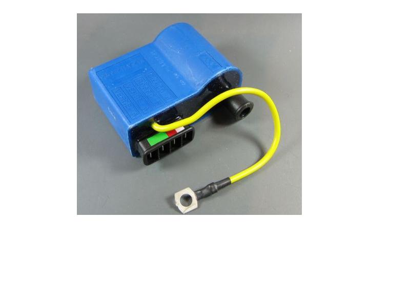

So eine CDI-Box sieht ungefähr so aus:
Vespa CDI.JPG (24.74 KiB) 10105 mal betrachtet
Kenne halt nur diese CDI-Box. Problem an der ist, das sie nicht mit 12V läuft.
Gibt aber auch welche die mit 12V laufen. Weiß nur nicht wo?

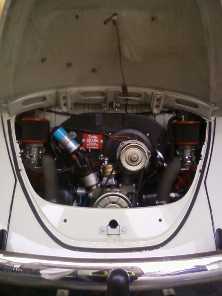

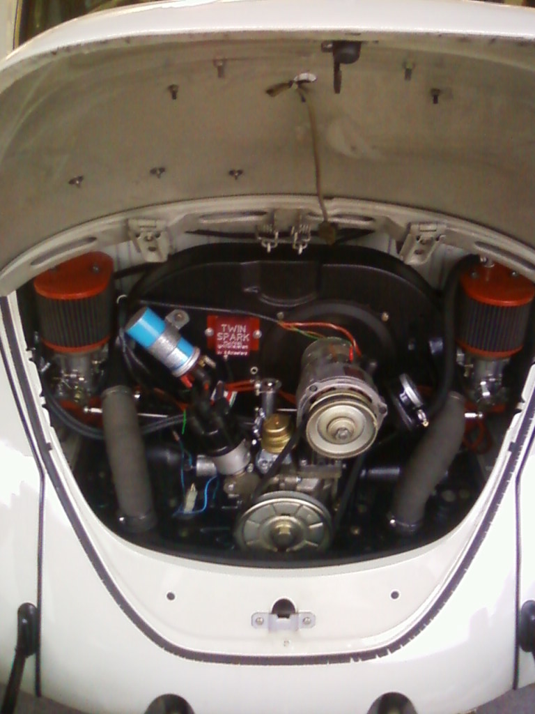

Ich bin wohl ein wenig spät, aber ich glaube, ich habe genau, was Du suchst...!
Ich habe ein eigenes Zündsystem auf Basis des Bosch 009 (010 sollte auch gehen, muß ich mir angucken), mit 2 Zündkontakten oder Hallgebern wahlweise, mit der boriginalen - und zwei doppelten Zündspulen.
Die doppelten Zündspulen und das Transistorschaltgerät können hinter dem Gebläse versteckt eingebaut werden, sodass der Motorraum absolut original aussieht und nichts auf eine Doppelzündung hindeutet.
Der Zündzeitpunkt der beiden Systeme ist absolut identisch, da jeweils beide Zündkerzen eines Zylinders vom selgen Kontakt oder Hallsensor angesteuert werden.
Zum unabhängigen Testen der beiden Systeme kann jeweils eines zu- und abgeschaltet werden.
Bei abgeschaltetem oberem System kann sogar die Verteilerkappe und der Verteilerfinger ausgebaut werden, z.B. um die Kontakte bei laufendem Motor zu beobachten oder einzustellen.
Ich kann zu diesem Zwecke auch Typ1 Köpfe bohren, Typ4 Köpfe bohrt die Firma Vogt...
Ich versuche noch Bilder von einem umgerüsteten 2,3l Motor anzuhängen, er leistet mit Doppelzündung gemessen 162 PS, mit einfachzündung 152 PS... und das bei einer Optik von 60 PS!!!

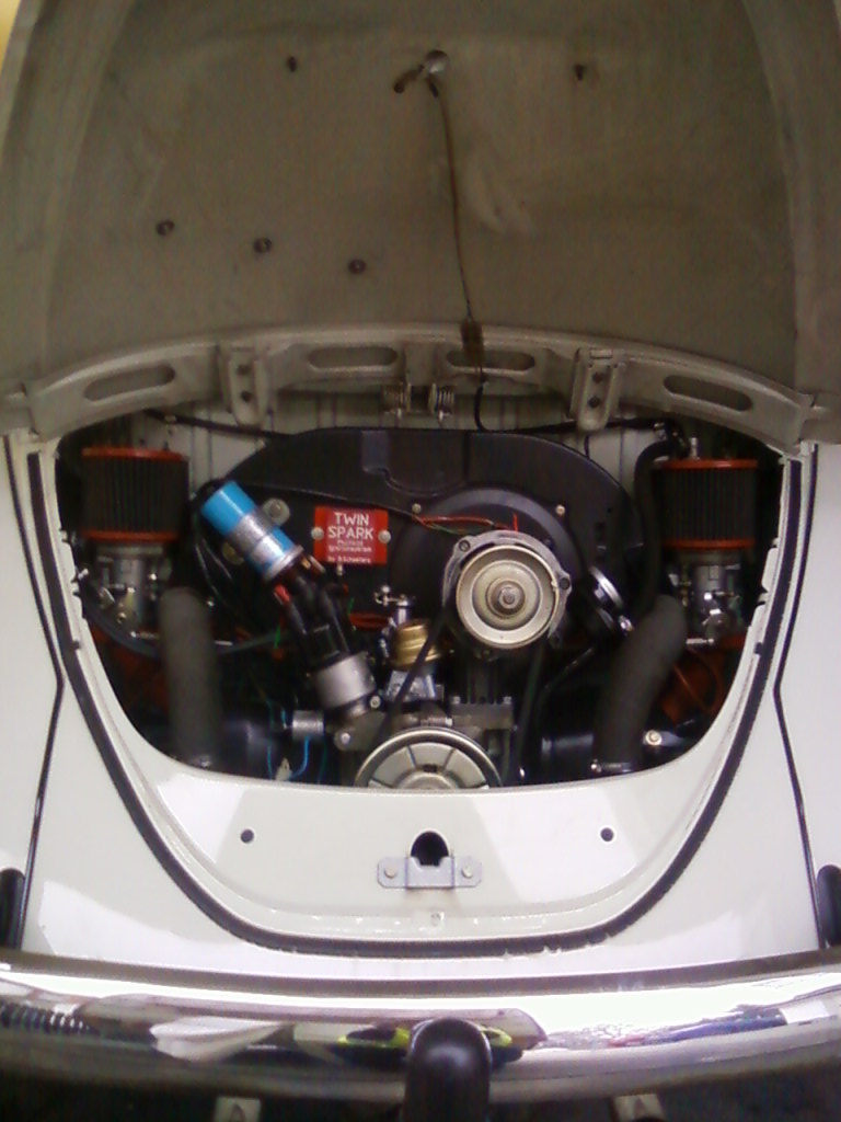

Das obere Bild zeigt bereits eine entsprechende Anlage im eingebauten Zustand, was genau interressiert Dich?

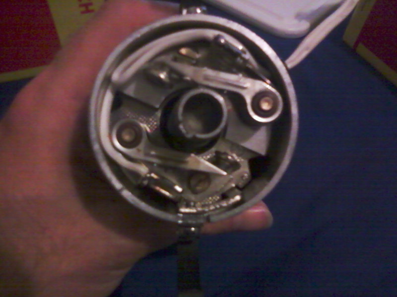

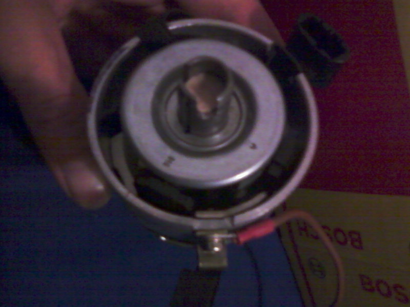

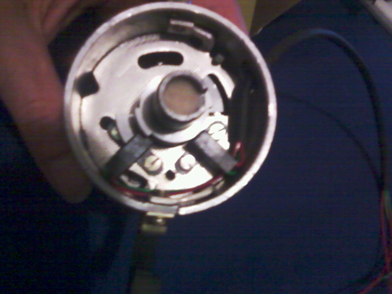

Der geänderte Verteiler mit Kontakten, mit VW-Hallgeber, mit nachrüst-Hallgeber, das Transistorschaltgerät, die gebohrten Köpfe, das Leistungsdiagramm?
Sag´s mir, und ich werde versuchen, spätestens nächste Woche entsprechende Bilder einzustellen.
Bernd.

:handgestures-thumbupright: Wo kommen denn die Zündkabel für das 2. System ran ?

Doppelzündungsbernd hat geschrieben:.........................Die doppelten Zündspulen und das Transistorschaltgerät können hinter dem Gebläse versteckt eingebaut werden, ............................

Hier noch Bilder der 3 Verteilervarianten, ich hoffe, sie sind ausreichend aussagekräftig. Ansonsten einfach fragen...

Die Idee mit den Hallgebern hatte Helge beim Käfertreffen in Mühlheim vor 4 Wochen...:
"Ich stell nicht gerne Kontakte ein, kannst Du das auch kontaktlos machen?"
Also hab' ich "mal eben" die zwei Verteiler umgebaut und das Transistorschaltgerät angepasst...
Den Verteiler mit 2 Kontakten bin ich schon 1991 gefahren, der läuft echt problemlos.
