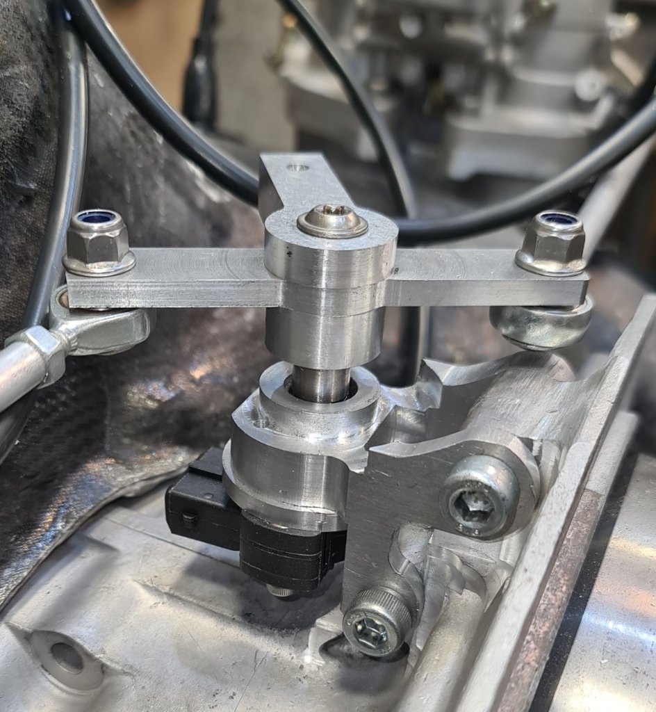

Selbst gefertigt mit Poti als Vorbereitung für Einspritzung
Hier das Teil im der Halbfertigen Version

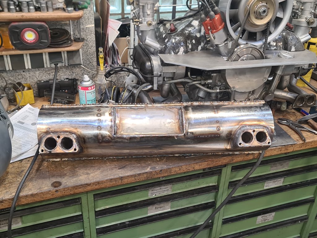

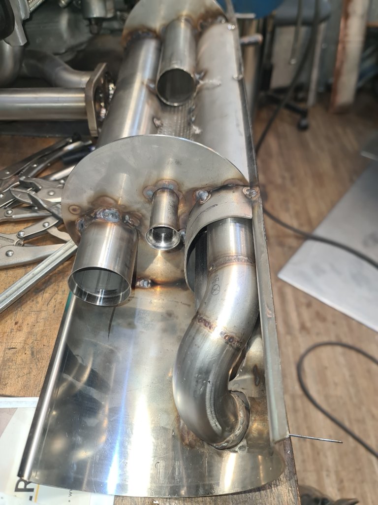

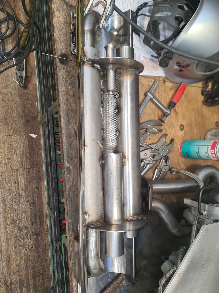

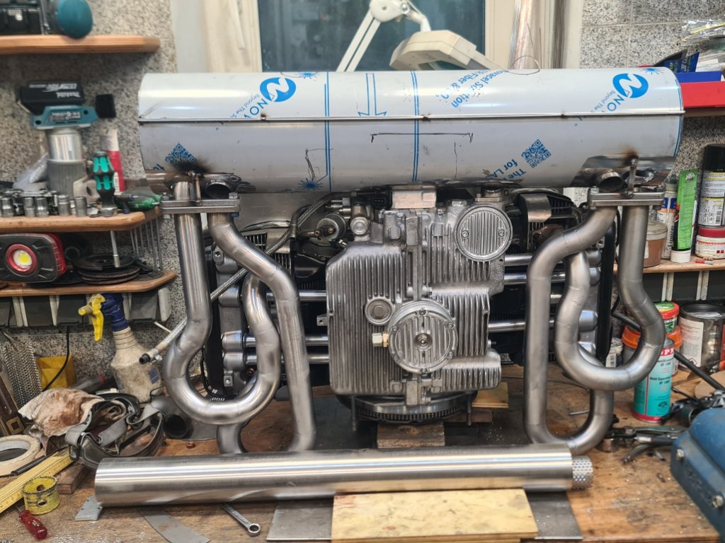

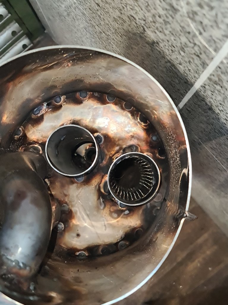

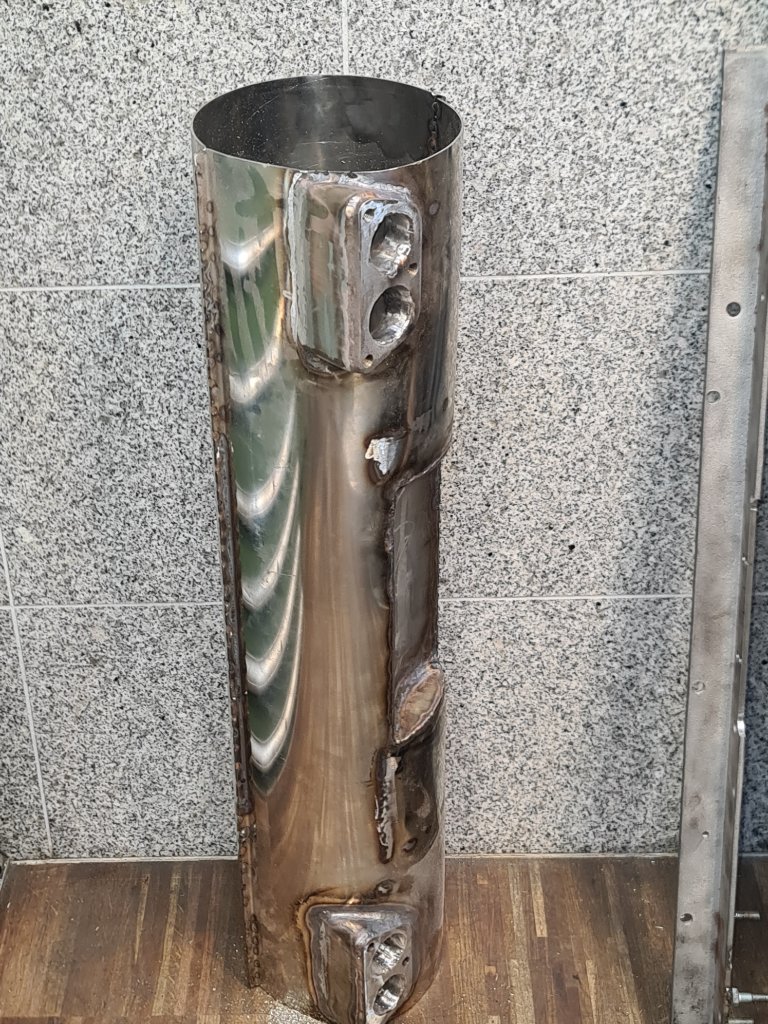

Der Dämpfer ist nun geschlossen die endgültige länge und die Endrohre kann ich erst wenn es im Fahrzeug eingebaut ist machen
Schaumermal wie das dann Funktioniert ist alles frei Schnauze gebaut

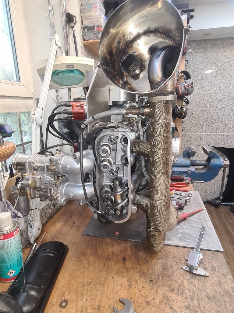

Krümmer war schräg
geht gar nicht hab jetzt die eine Seite fertig und Sonde eingebaut

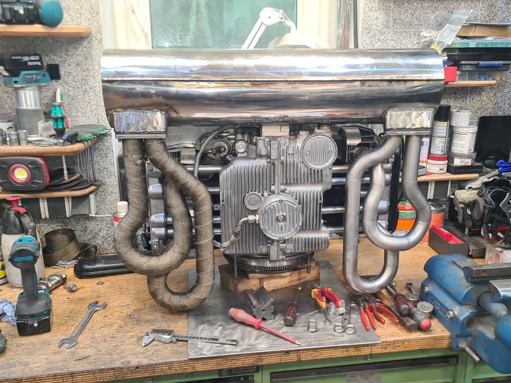

Die Halterung ist nun auch dran ich habe den Krümmern nicht ganz getraut ob sie den Endtopf auf Dauer ohne schaden halten können
Jetzt noch auf Breite zuschneiden und Endrohre dran dann isses gut

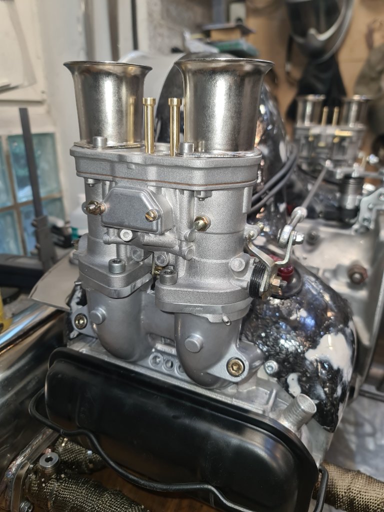

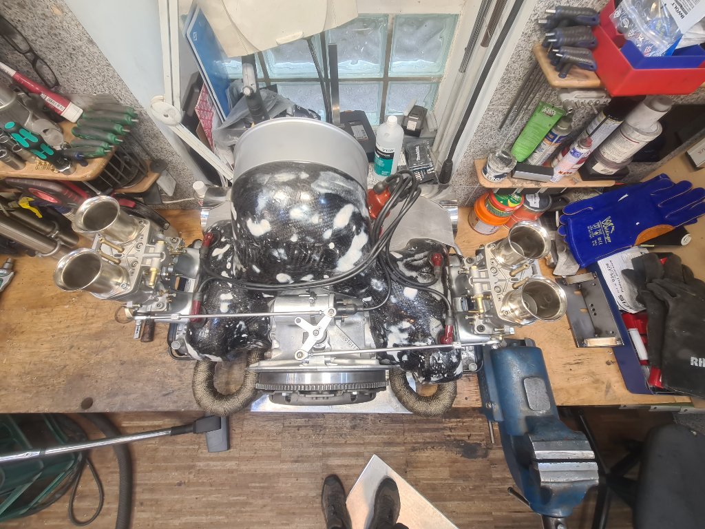

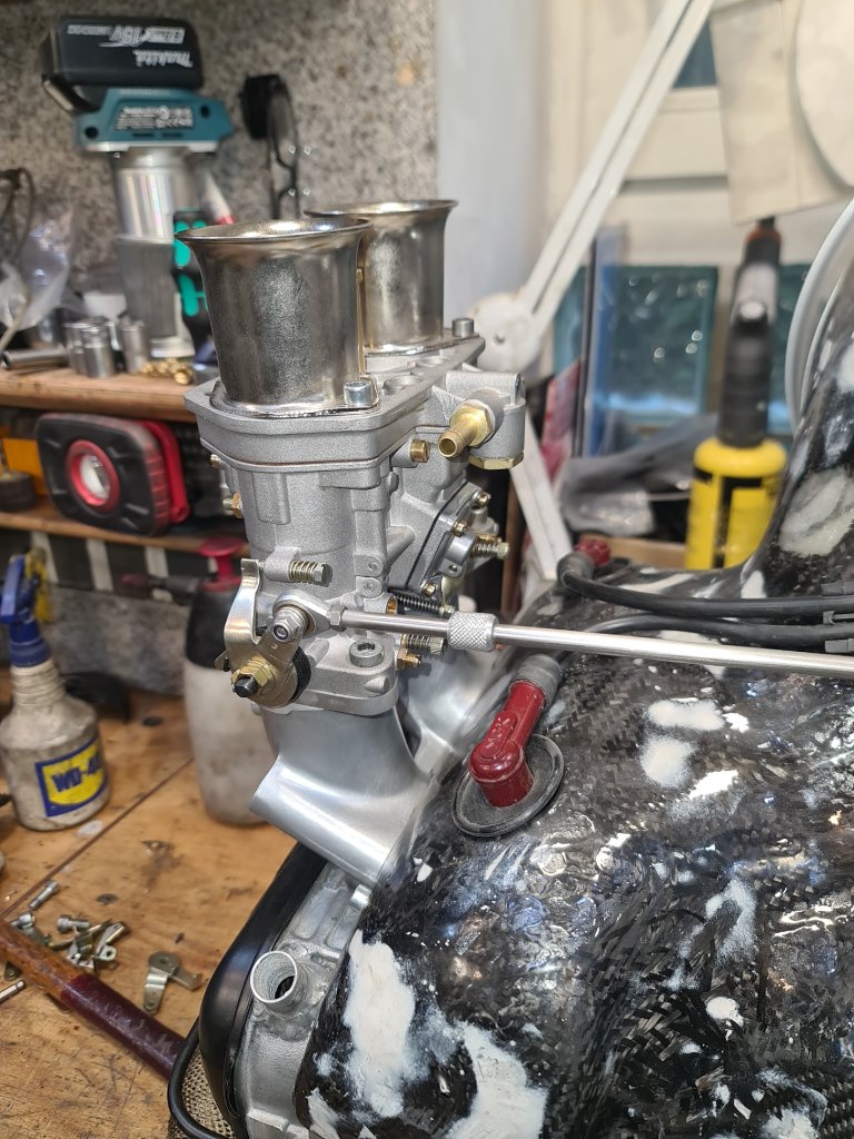

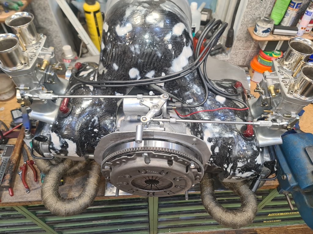

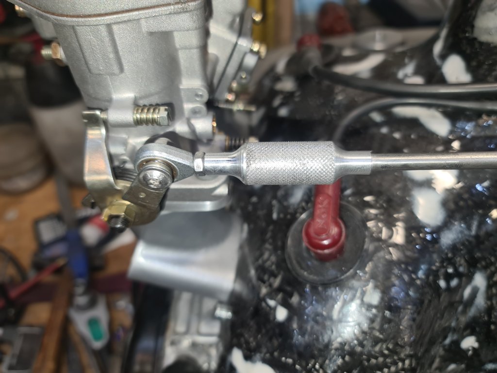

So ich habe heute die Vergaser mit den Stellschrauben nach innen montiert
Dazu wurden die Saugrohre auf eine Vorrichtung geschraubt ausgespindelt und gekürzt
Dann neue Flansche mit passendem Bund gefertigt mit Madenschrauben gesichert und durch O Ringe abgedichtet
So baut es nur 3mm höher

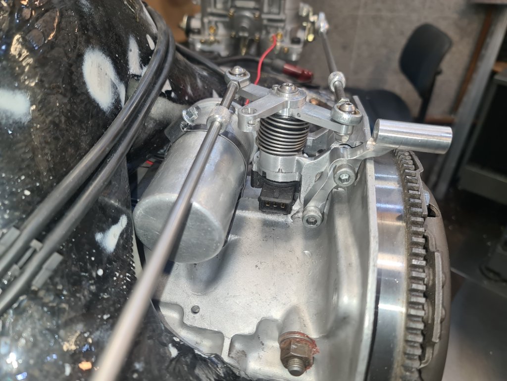

Dann noch die Schubrichtung vom Gasgestänge umkehren und gut isses

So sieht das in fertig aus
Ich kann nun die Stutzten in beide Richtungen verwenden (wenn nötig)

Re: Wiederaufbau 1303LS Cabrio BJ1975
Servus
Ich brauch mal wieder Infos
Wie viel Weg macht der Gaszug maximal beim1303
Bin momentan bei 42 mm von 0 bis Vollgas das kommt mir recht viel vor kann ich aber noch ändern
Ich hab das Auto noch nicht da deswegen die Frage
