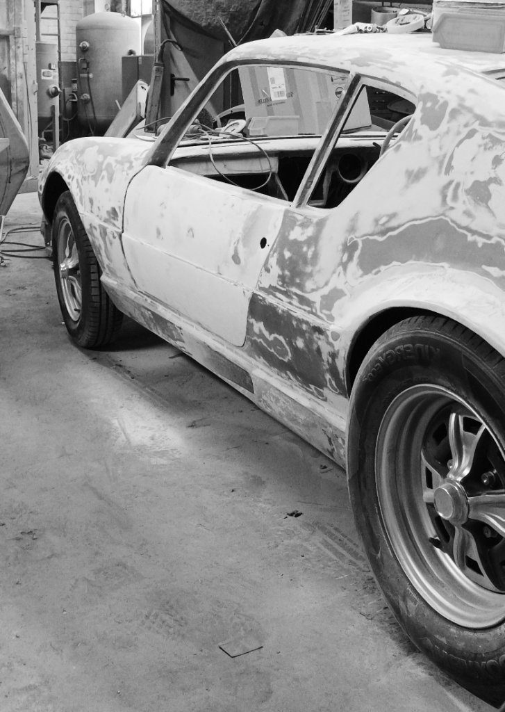

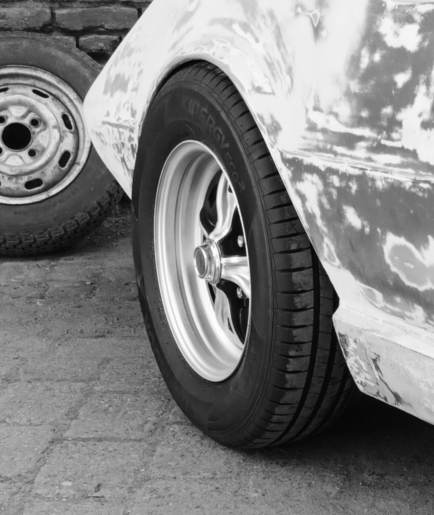

felgenfrage;
welche nehme ich? die wahl fiel auf einige verschiedene. serienstahlfelge von lemmerz mit zierring und radkappe?
dann käme man zu schnell auf den wahren charakter unter der karosseriehaut (vw logo auf der radkappe).
4-loch sprint stars waren meine erste wahl. Aber welche Optik? Wie Babyfüchse oder Serie? Oder gar nur silbern? Mal mit Reifen ans Auto montieren. Vorne 165/15 auf 4,5 j.
Hinten 205/70/15 auf 5,5 j mit böser ET.

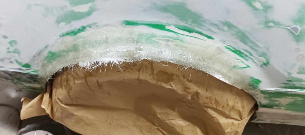

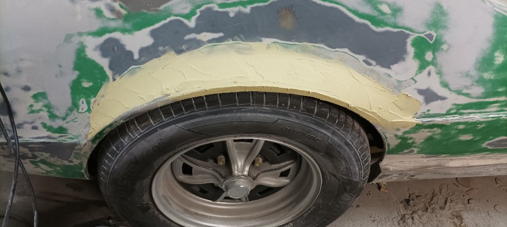

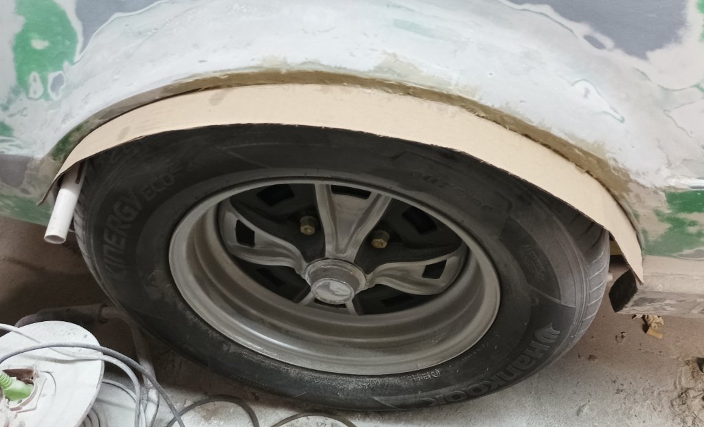

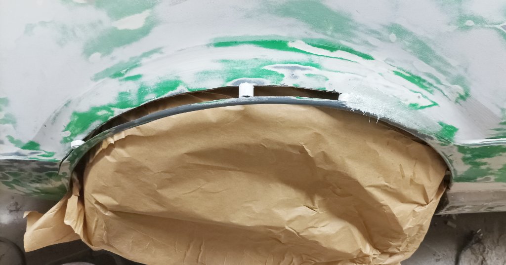

Re: Fiberfab Bonanza GT
Der Reifen steht massiv über, würde beim eintauchen ins Innenradhaus knallen. Erst mal zusehen, dass der Reifen von oben gesehen abgedeckt wird.
Kante mit oszillierender Säge aufgeschnitten, 1 Zoll verbreitert und mit Glasfasergelege und -matten zulaminiert.
- IMG_20221117_182034.jpg (86.96 KiB) 29767 mal betrachtet
- IMG_20221117_182051.jpg (72.86 KiB) 29767 mal betrachtet
- IMG_20221118_100028.jpg (124.01 KiB) 29767 mal betrachtet
- IMG_20221118_164832.jpg (127.53 KiB) 29767 mal betrachtet
Aussen sieht es nun gut aus, aber innen noch nicht. Aber 3 cm Federweg sind das Minimum, was der TÜV sehen will. Ist die Wahl der Felge doch die falsche?
Pedrinis hätte ich noch da. Auch in 5,5 j, aber wesentlich anders von der ET her...
Mal überdenken die Sache...

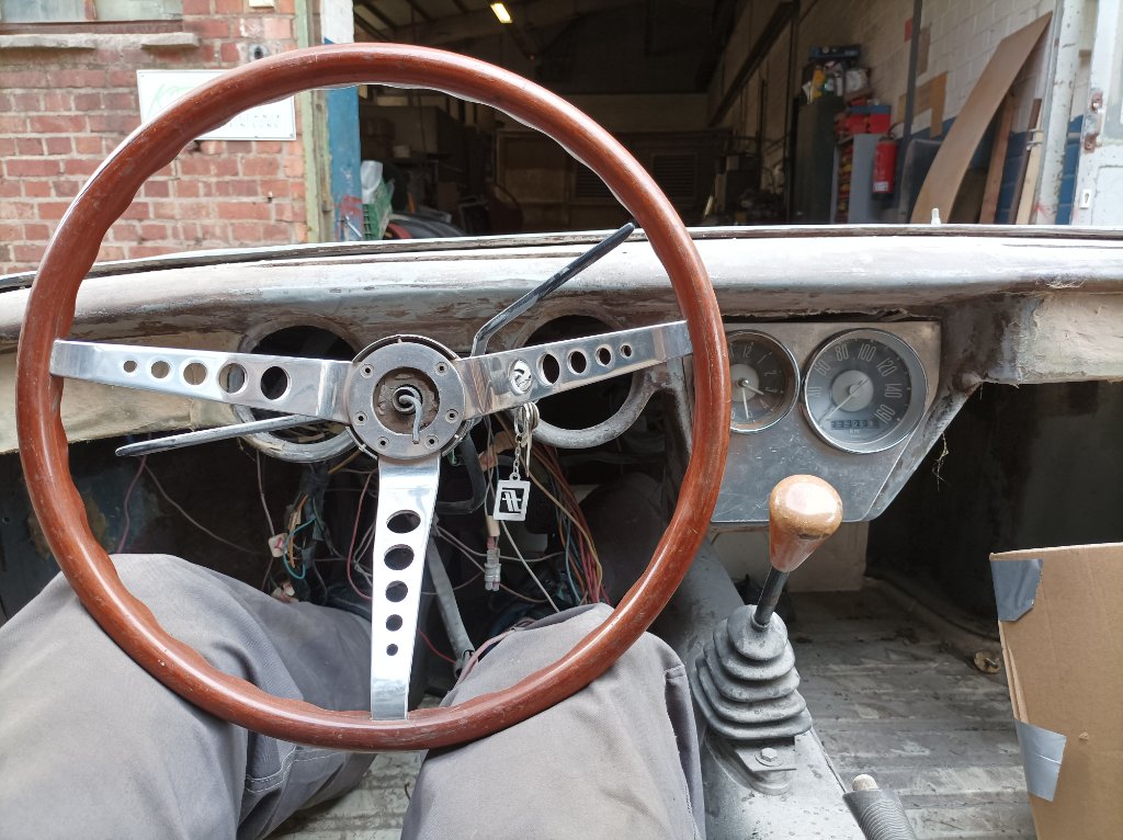

Sieht ziemlich knapp aus mit den Gräten. Ist genug Platz zum kuppeln, bremsen und Gas geben?
Das Lenkrad hat einen 38cm Durchmesser...besser doch ein eher unpassendes 36er Raid verwenden?? Neee...

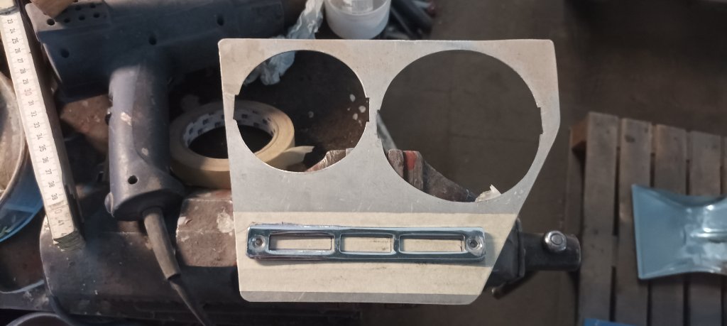

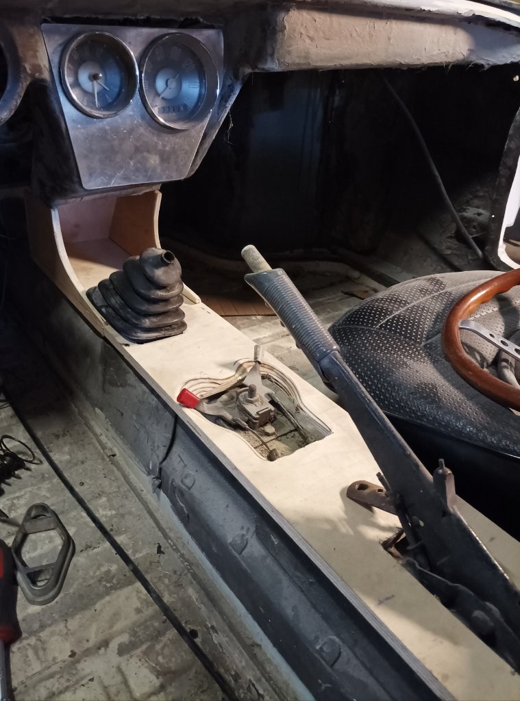

Ihr habt sie schon gesehen...
Die Alublende in der Mittelkonsole, die zwei Rundinstrumente vom Typ 3 beherbergt.
Ein Versuch...könnte das so klappen?

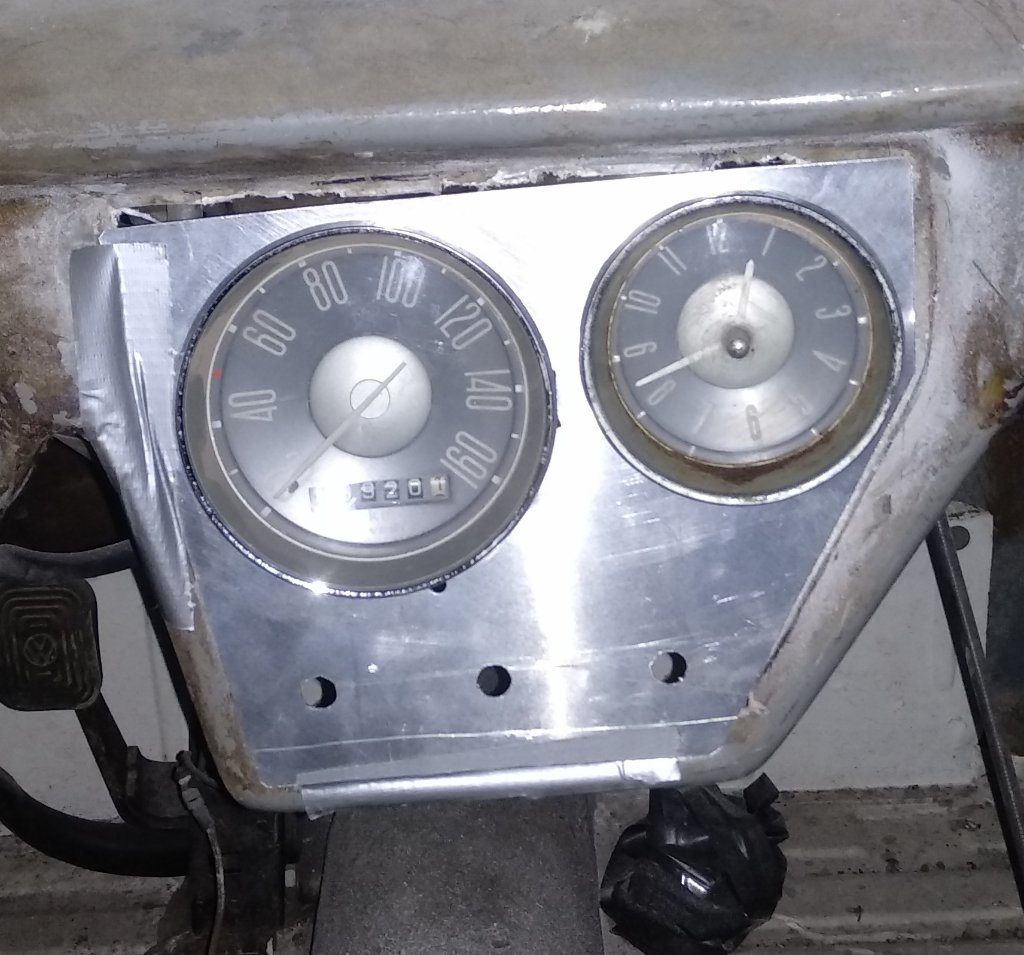

Beide Versionen hatte ich mal gebaut, jeweils einmal Tacho links und einmal rechts. Hier die andere Version:

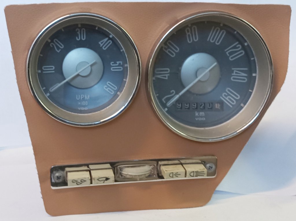

Der Tacho musste nach rechts. Es half alles nichts. Nur so konnte man alles darauf sehen.
Welche Schalter oder Knöpfe verwende ich?
Vom 64er Typ 3 hatte ich noch eine 'Klaviertastatur'. Mal zusammentackern. Plus ein wenig Kunstleder zum schauen, wie es wirkt...
- IMG_20240724_183349.jpg (90.94 KiB) 29733 mal betrachtet

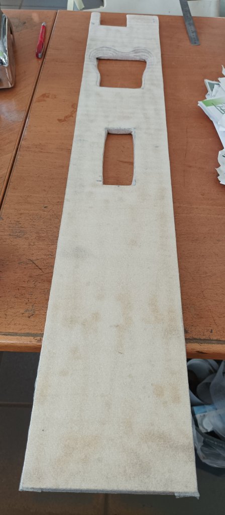

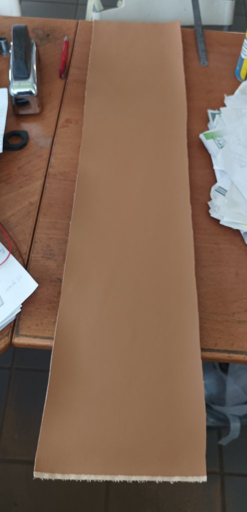

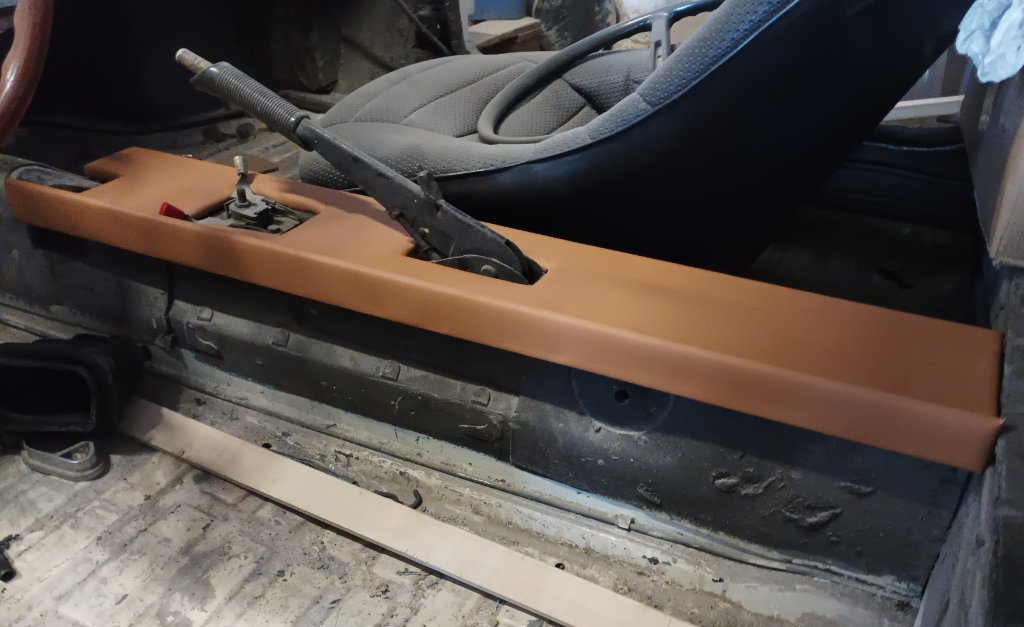

Thema Mittelkonsole; in Anlehnung an den Innenraum des Lamborghini Miuras habe ich mir mal was gebastelt...
