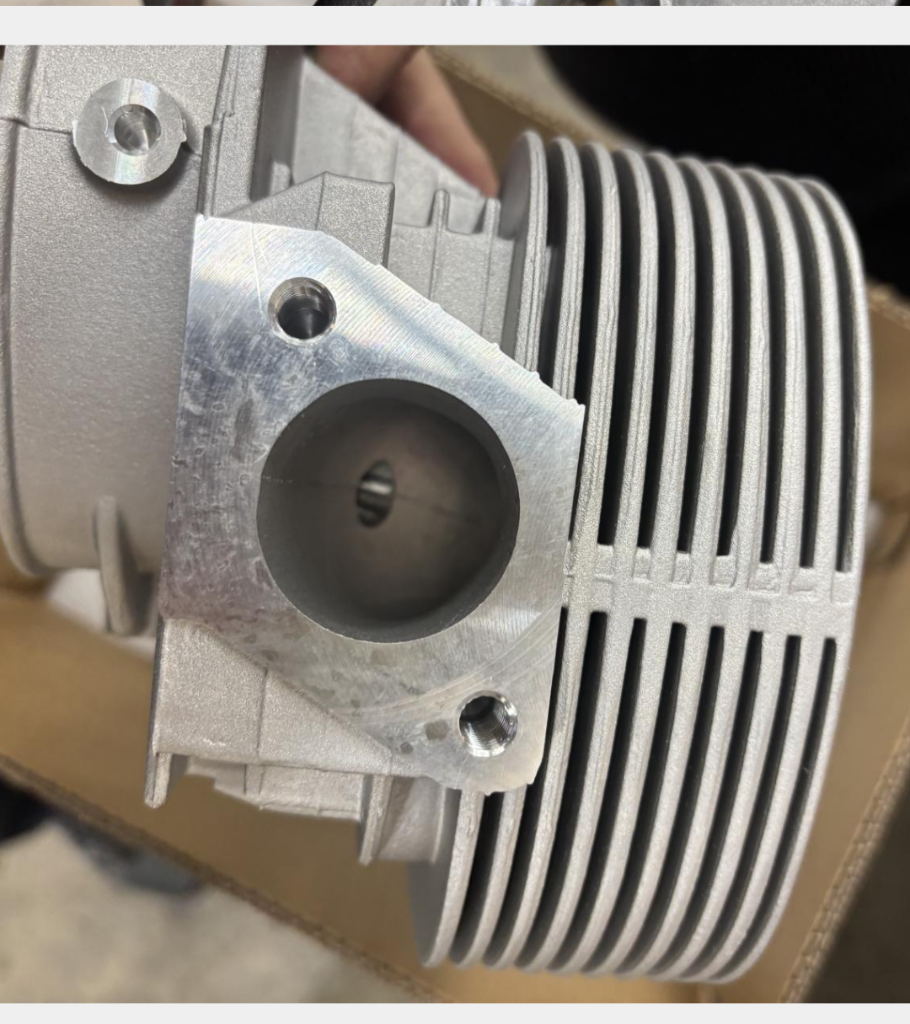

Die Autolinea gibts bei mir nur mit Original Ventilen - e-mail schreiben - die „prostreet“ haben größere Ventile und kommen jetzt in verbesserter Ausführung - mit 10 Rippen und optimierten Kanälen.
Re: Motorkonzept 1835 mit 40 IDF Vergasern
Verfasst: Di 7. Jan 2025, 10:24
von bullitom
@Udo
Welcher hersteller hat 10 rippen?
Kenne nur die aus den vollen gefrästen köpfe (jpm) mit 10 rippen. Preislich eine andere liga. Die 044 cylinderheads haben 9 rippen und werden wohl von autolinea gegossen.
Oder läßt zu selber welche gießen? Das wäre mal richtig interessant.
Verfasst: Mi 8. Jan 2025, 21:54
von Udo
Werden in USA gefertigt , mit sehr guten Kanälen als Basis und sehr guter Kühlung. Bekomme sie in „bare“ und mache Rest lieber selber. Auch um die Einlässe ist nur Material da wo man es braucht

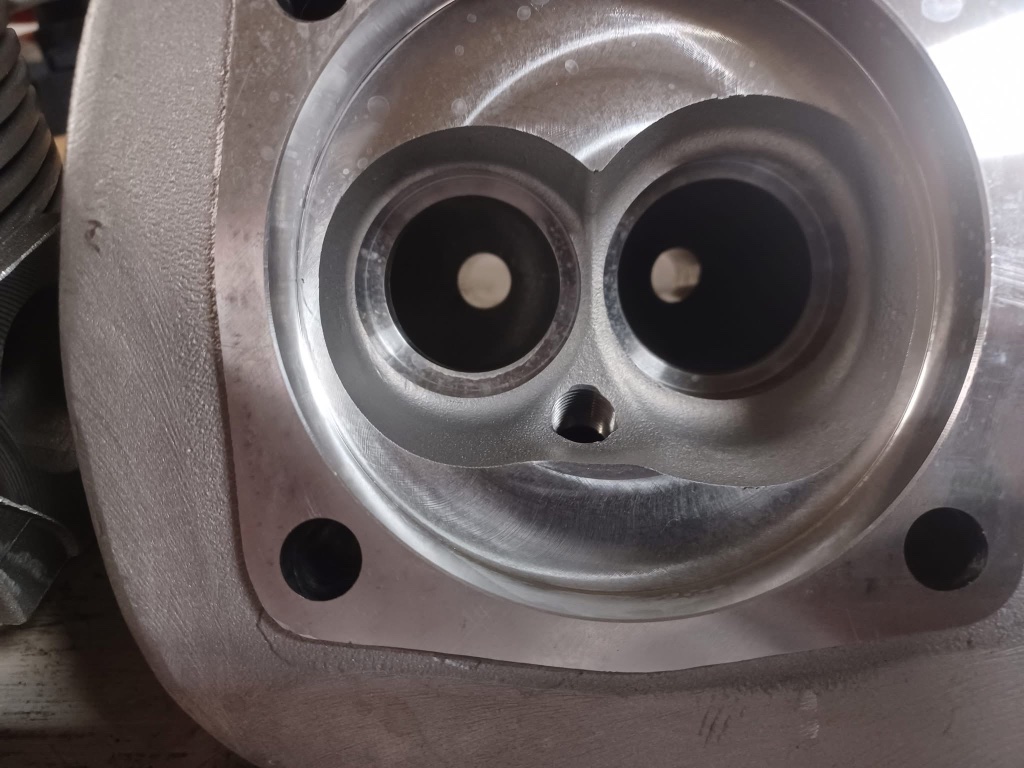

Verfasst: Do 9. Jan 2025, 11:36
Ziemlich cool-...Aber welche Zylinder soll man da nehmen?
Mit den "normalen" hätte man ka einen riesen Spalt?
Soweit ich die Köpfe kenne, sind die Brennräume bei der Art doch zum Grossteil in den Kolben!
Damit habe ich vor Jahren mal rumgespielt als ich günstigst an Mahlekolben kam die keiner haben wollte:D
Verfasst: Do 9. Jan 2025, 13:44
von Udo
Mit den brennräumen fährt man normale Kolben . Die Köpfe sind endlich mal so wie ich sie mir vorstelle , zuletzt habe ich panchitos am Einlass aufgeschweisst um Leistung und gute Kühlung zu haben . Sind natürlich am Ende nicht günstig …hat ja auch jeder andere Vorstellungen.
Verfasst: Do 9. Jan 2025, 14:49
von bullitom
Sind die seitlich wirklich zugegossen?
Das ist ein no go.
Da müsste ich erst einmal die flex schwingen.
Ansonsten find ich die anhand der fotos schon klasse.
Verfasst: Do 9. Jan 2025, 16:24
von Udo
Soweit bin ich noch nicht. Natürlich muss da die Luft durch gehen , das ist ja der Vorteil. Max luftdurchgangsquerschnitte
