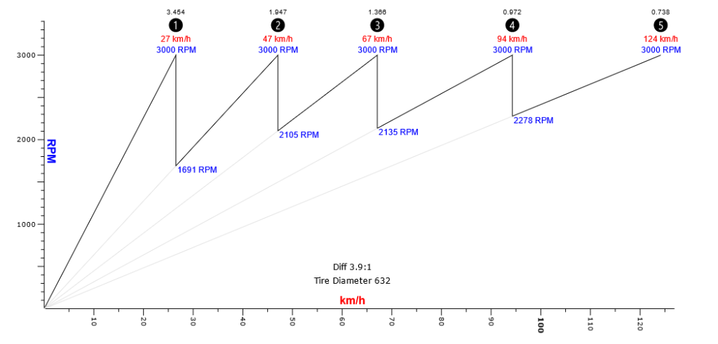

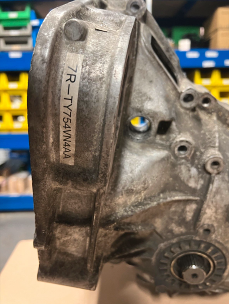

Das Getriebe ist TY754VN4AA - Impreza WRX Turbo. Vorteil, vers. Möglichkeiten der Kupplung. Zieh, Druck, CentralAusrücker....
Die Übersetzungen passen sehr gut. Autobahn tauglich.....124 kmh @ 3.000 - 205/55 Reifen.
Neue Synchronringe, Dichtungen, Simmerringe habe ich bestellt. Lager werden überprüft. Die Getriebe sind sehr robust. Da erwarte ich keine Überraschungen. Das Diff wird ein 3.9.
Ich werde das Ganze erstmal reinigen, dann wird gefräst, dann gestraht und alle Metallteile werden neu verzinkt.
- Getriebe1.png (510.65 KiB) 17102 mal betrachtet

Diese Übersetzung ist schon ziemlich gut...damit kann man sehr gut weite Strecken fahren!
Mir könnte das noch nen bissl länger sein...aber 3500Umin wären dann schon echt eine sehr hohe Geschwindigkeit bei der der Motor auch noch das ausreichende Drehmoment erzeugen muss! Gerade bei Mehrventilen ohne Aufladung kann das schon mal schwierig sein.
Wenn das mit den Subigears funktioniert, ist das schon nen extrem geile Nummer!

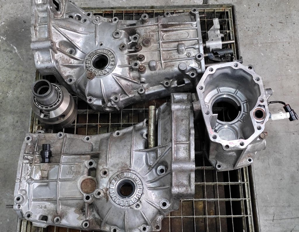

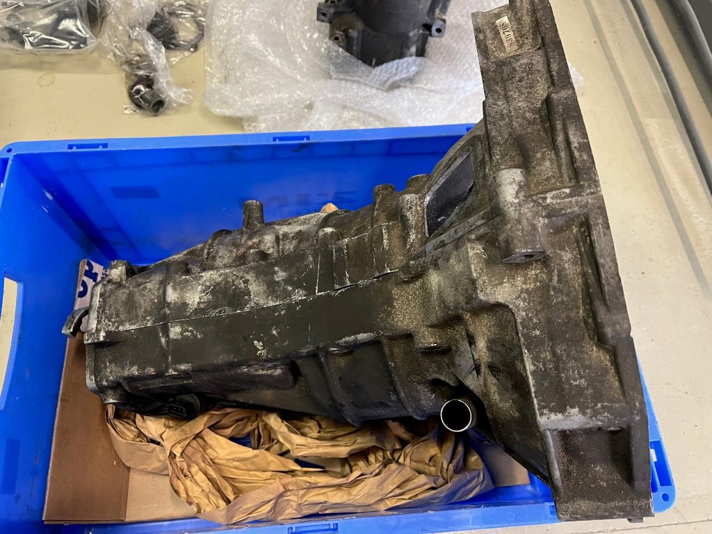

Ich habe Zugriff auf eine professionelle Reinigungsanlage....
- Sub Getriebe Vor.jpg (179.68 KiB) 16904 mal betrachtet
- Sub Getriebe Nach.jpg (212.66 KiB) 16904 mal betrachtet
Jetzt können die Gehäuse bearbeitet werden....anschließend Strahlen.

Hey, der Motor sieht hammergeil aus. Mich würde im Detail interessieren wie man diesen "Neuzustand" hin bekommt. Bremsenreiniger und Drahtbürste reicht da ja wohl nicht... Kannst Du verrraten welche Teile Du wie behandelt hast? Oder wer das war?
Sven

Hallo Sven,
der Motor hatte <3% Druckverlust somit gab es kein Handlungsbedarf. Die Anbauteile habe ich abgeschraubt und die Motoröffnungen (Einlaß, Auslaß, Wasserbrücke) sorgfältig abgeklebt. Das Ganze mit Kaltreiniger gereinigt. Die hartnäckige Sache habe ich mit Soda-Strahlen nachbehandelt. Das schöne an Soda, eventuelle Reste, sind unbedenklich.
Anbauteile habe ich Pulverbeschichten lassen, Lichtmaschine habe ich zum Überholen geschickt (dazu hatte ich hier bereits was geschrieben), die Schrauben usw. zum Verzinken gebracht. Throttlebody überhole ich komplett selbst. Eine neue Kunststoffabdeckung Vorne und das Ganze mit neuen Dichtungen wieder zusammengeschraubt.
Den Kabelbaum habe ich komplett zerlegt, Leitungen ersetzt, neue Denso Stecker wo nötig und dann ein Geflechtschlauch drübergezogen.
Alles kein Hexenwerk. Das Ergebnis lässt sich zeigen.
Grüße Jochem

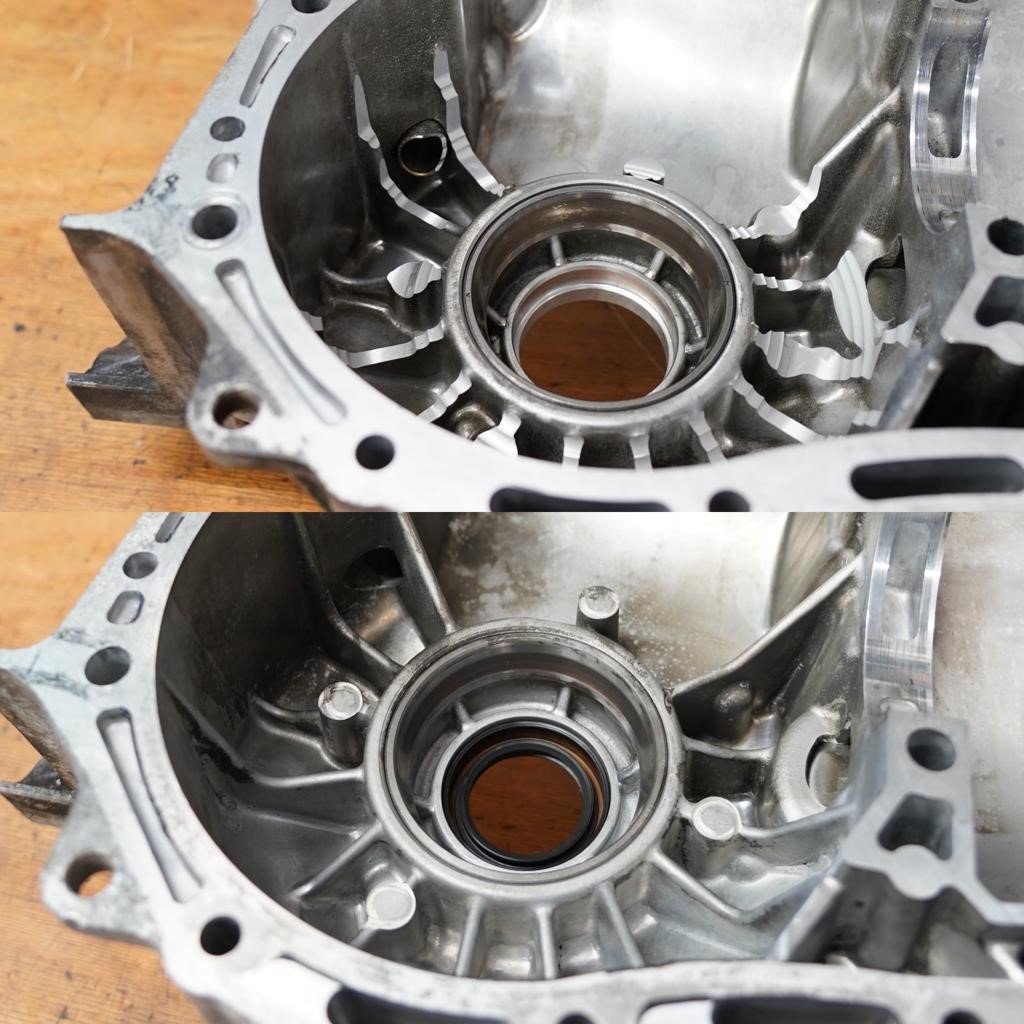

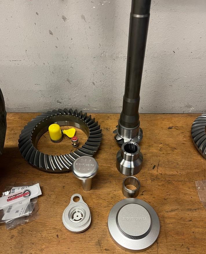

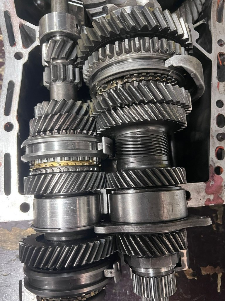

man muss gut schauen...
das Getriebegehäuse wurde bearbeitet.
- Getriebe vor und nach.jpg (158.97 KiB) 16264 mal betrachtet
Subarugears lässt grüßen
- SubaruGears.jpg (145.3 KiB) 16264 mal betrachtet

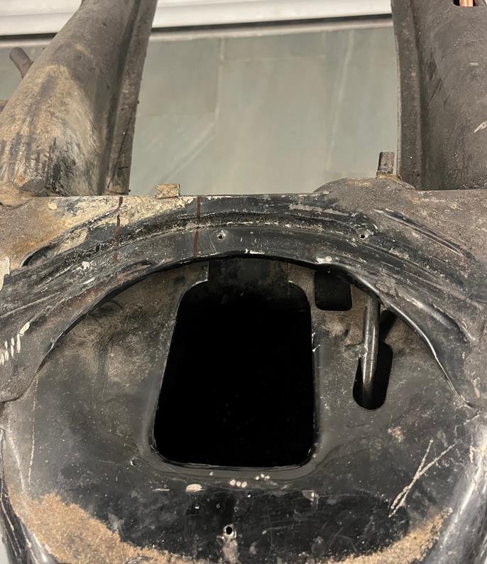

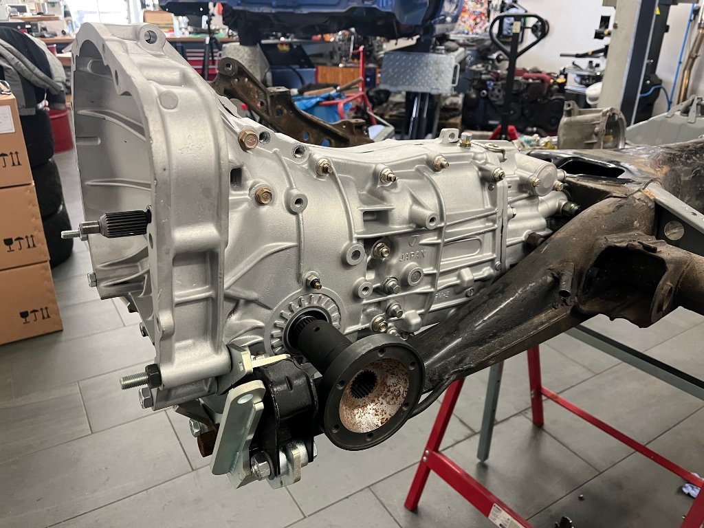

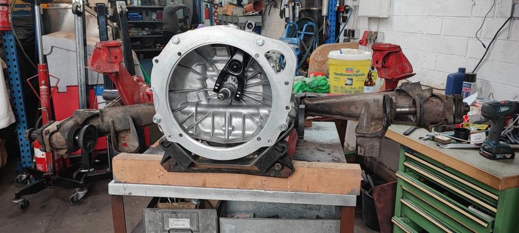

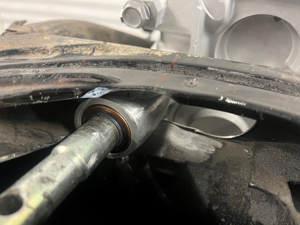

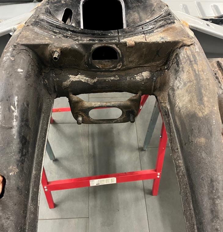

Getriebeeinbau....es sollte so einen schönen Tag werden. Es lief doch anders. Nachdem die Getriebehalterung für einen 1303 abgestimmt wurde, haben David und ich festgestellt, dass der 1302 einen ganz anderen Halterung braucht. Schei...!!! Komplett verschlafen.
- Bodengruppe1.jpg (113.78 KiB) 16010 mal betrachtet
- Getriebe0.jpg (70.97 KiB) 16010 mal betrachtet

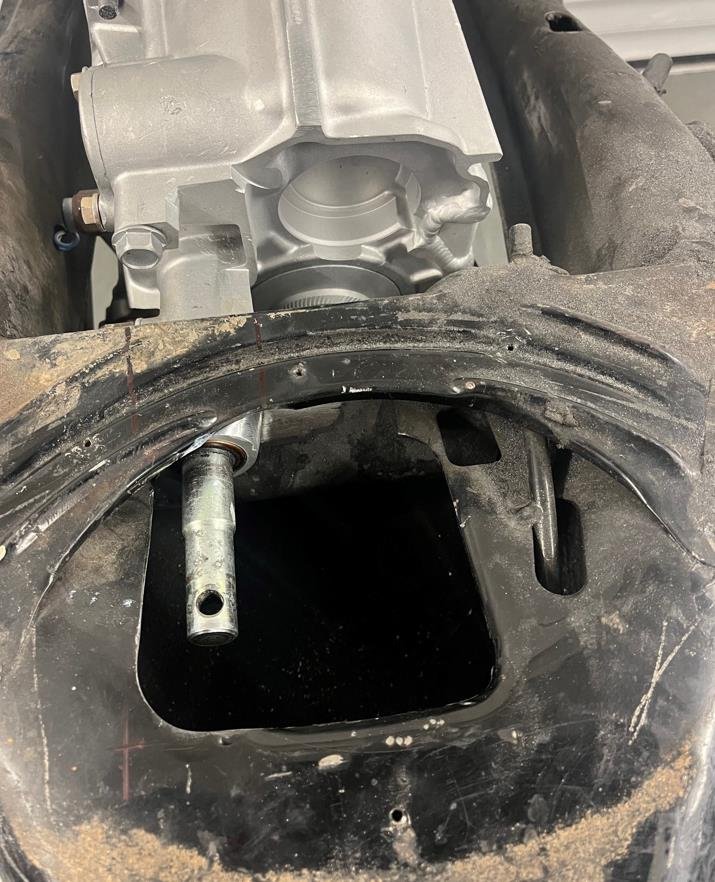

Entscheidung: Getriebehalterung bleibt. Die Bodengruppe wird angepasst. Das bedeutet gebogenes Verstärkungsblech anfertigen mit Stehbolzen. Das Ganze anschweißen.
Den Ausschnitt für Schaltgestänge haben wir doch machen können. Ziel: soviel wie möglich belassen.
Original:
- Ausschnitt original.jpg (114.12 KiB) 16010 mal betrachtet
Neu:
- Ausschnitt Neu.jpg (139.46 KiB) 16010 mal betrachtet
- Ausschnitt Neu2.jpg (136.52 KiB) 16010 mal betrachtet
Sieht aber gut aus.
- Einbaugetriebe.jpg (177.98 KiB) 16010 mal betrachtet

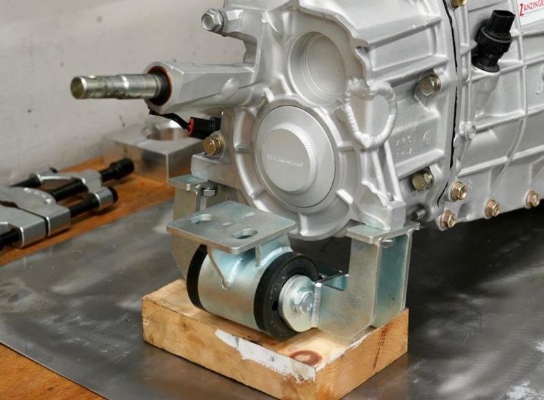

endlich mal ein vernünftiger Halter/Aufhängung an der Rahmengabel Käferlike, gibts hier noch ein paar mehr Bilder dazu? Ich bin nämlich kein Freund der Halterung ala Subarugears, auch wenn der sonst tolle Sachen macht.
Re: Neues Projekt 1302 mit EJ22
Verfasst: So 26. Feb 2023, 13:03
von Fuss-im-Ohr
Pini1303 hat geschrieben: ↑So 26. Feb 2023, 12:43
so was?
- IMG_20211120_115854_1024.jpg (135.57 KiB) 15948 mal betrachtet
Quelle
viewtopic.php?p=242236#p242236
