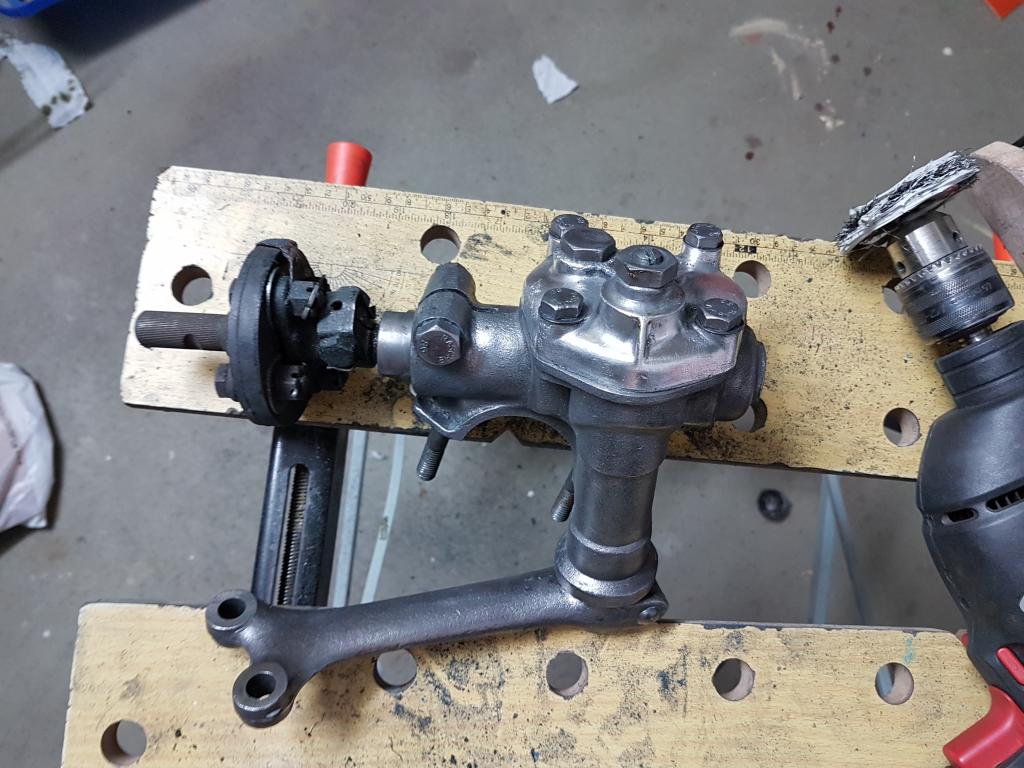

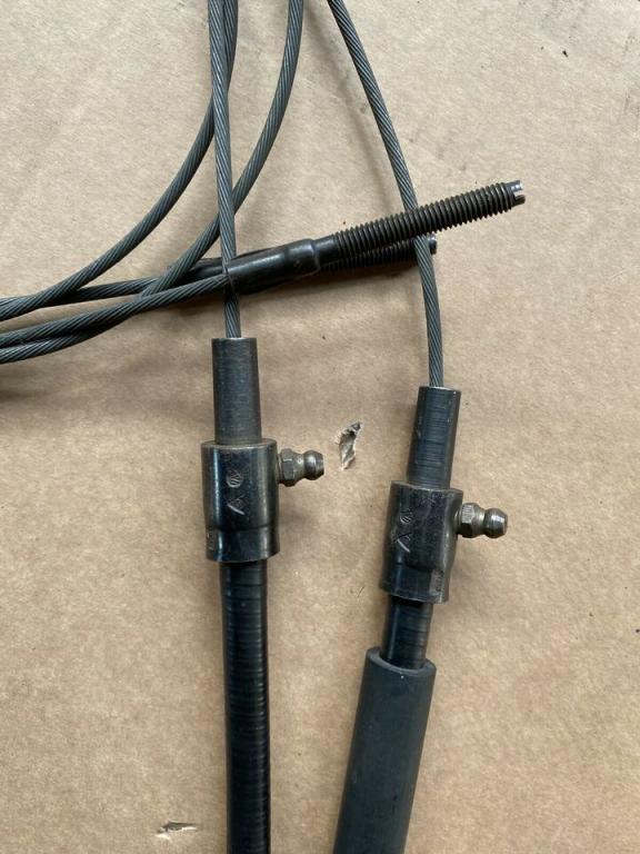

Ich habe gestern mal ein paar Teile vom Käfer sauber gemacht und dabei festgestellt, dass die Handbremsseile noch original VW Teile sind. Ob es wohl noch die ab Werk sind ? Qualität übersteht :D
Das Lenkgetriebe habe ich dann auch gleich mal sauber gemacht, dass bekommt dann noch einen neuen Dichtsatz.

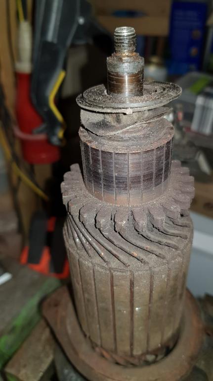

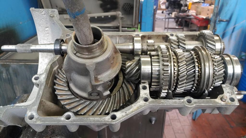

Der Anlasser wird gerade überholt und das Getriebe ist jetzt auch fertig, muss ich aber noch abholen.

Ovali1955 hat geschrieben:Ich habe gestern mal ein paar Teile vom Käfer sauber gemacht und dabei festgestellt, dass die Handbremsseile noch original VW Teile sind. Ob es wohl noch die ab Werk sind ? Qualität übersteht
Sehr schön! Könnten echt noch die ersten sein!
Ich könnte mit vorstellen, dass spätere Ersatzteile ein kleineres VW-Zeichen und das Zuliefererlogo daneben hatten:

Wenn Du das Lenkgetriebe demontierst
https://www.volkswagen-classic-parts.de ... nual_52_57
könntest Du darauf achten, dass die Ausrichtung der Bronze-Lenkmutter auf der Lenkspindel für den Zusammenbau gekennzeichnet wird.
Ich denke, wenn Du genauso wieder zusammenbaust, laufen die aneinander gewöhnten Oberflächen wieder aufeinander, was m.E. von Vorteil ist.
Die Bronze-Lenkmutter wurden bei den Repsätzen auf der Lenkspindel mit Klebeband fixiert (wurden maßlich aufeinander abgestimmt ausgeliefert)

Wie hast du beim Getriebe die Gehäuse vermessen?

@Hans: Ich habe das Getriebe aufbereiten lassen.
