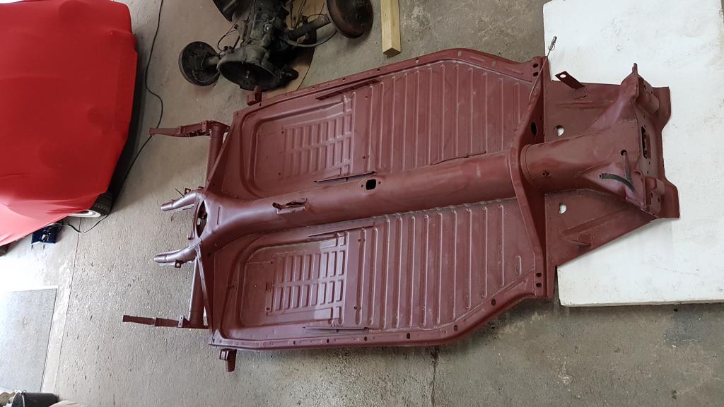

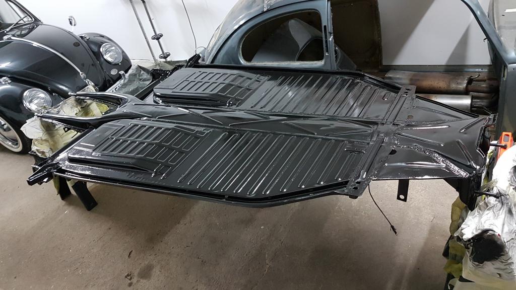

mit dem Sandstrahlen der Bodengruppe, welche vom Sandstrahler auch direkt grundiert wurde.
Abgesehen von einen kleinen Reparaturblech und einem „Kraterloch“ hinten links entpuppte sich die
Bodengruppe in einem wirklich sehr soliden Zustand. Somit konnten die Nähte direkt mit Sikaflex abgedichtet
und mit dem weiteren Lackaufbau begonnen werden, welcher nun aus 2 Schichten Brantho Korrux 3 in 1
sowie einer Schicht Brantho Robustlack besteht.
Im Anschluß begann ich dann die Vorderachse in Ihre Einzelteile zu zerlegen und manuell zu entlacken.
Danach bekamen diese dann ebenfalls den gleichen Lackaufbau wie die Bodengruppe.

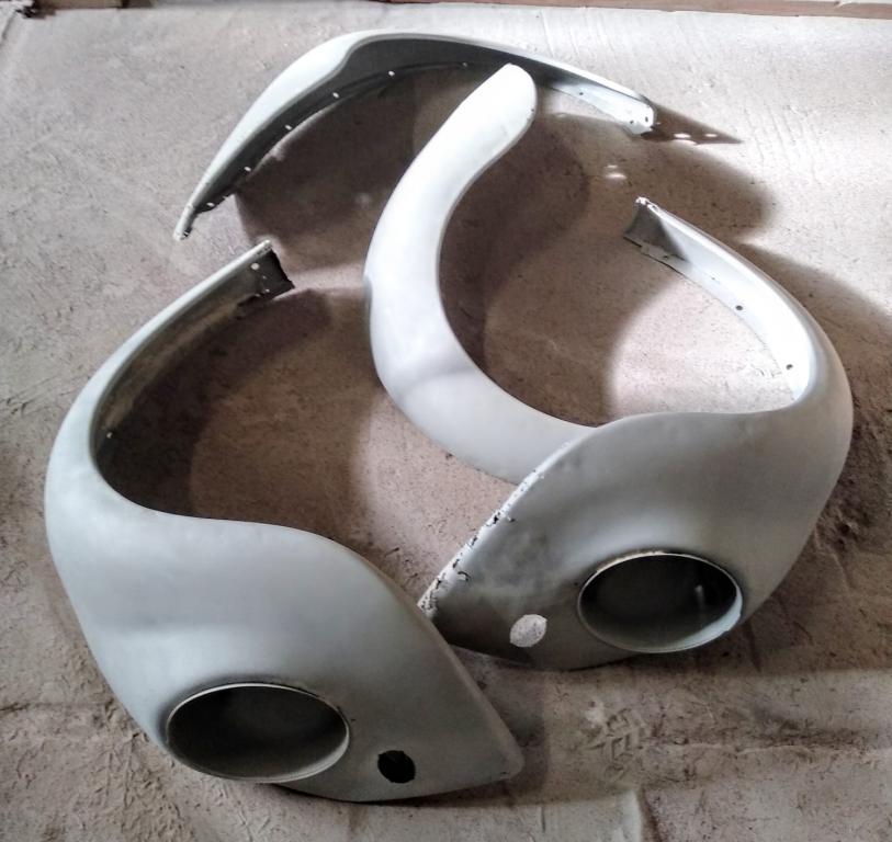

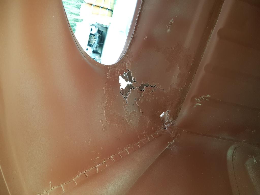

Bereits während der Sandstrahlarbeiten bekam ich vom Sandstrahler Bilder welche mich schockierten. Neben dem
Heckfenster klaffte ein großes Loch, welches anscheinend vorher mit GFK Spachtel gefüllt war und es kamen an jeder
Ecke viele weitere kleinere Löcher sowie schlecht ausgeführte Blechreparaturen zum Vorschein. Auch die vor dem
Sandstrahlen noch gut aussehenden vorderen Röhrchenkotflügel sowie die hinteren Sickenkotflügel bestanden teilweise
nur aus GFK Spachtel welcher den Sandstrahler zur Verzweiflung und mir die Tränen in die Augen brachte.

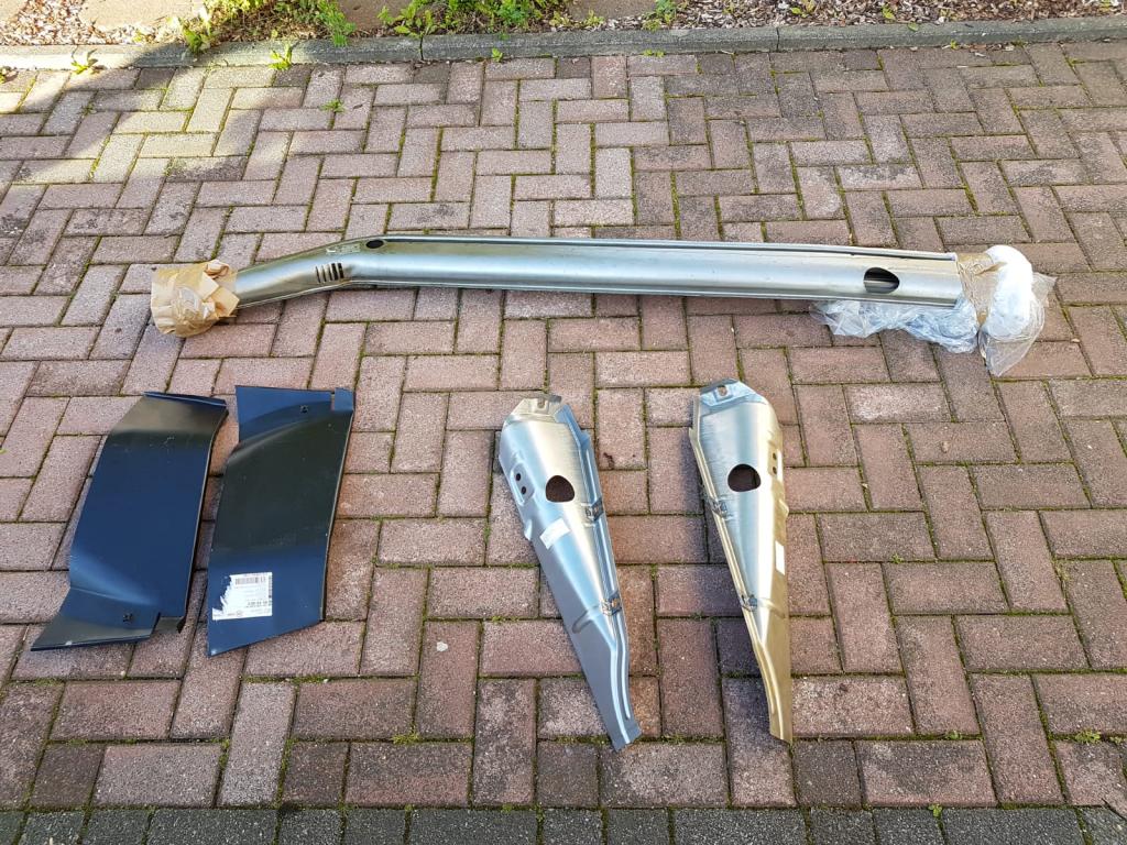

Nun ging es darum neue Bleche in guter Qualität zu besorgen, welche auch zu dem Baujahr passen.
Es wurden daher folgende Teile neu gekauft:
Heckabschlußblech ohne Endrohrausschnitt, beide Endspitzen hinten, beide Querträger im Motorraum,
beide Querträger unter der Rücksitzbank, beide Warmluftkanal Oberteile, beide Unterschweller mit Schraubkante,
Radkastenblech vorne rechts und links, beide Endspitzen vorne (leider in nicht so guter Qualität und ohne Vorbereitung
für die Röhrchen der Kotflügel), Reserverradwanne, Frontabschlußblech, beide vorderen Rörchenkotflügel, beide Trittbretter
incl. Gummis und Zierleisten.
Für die hinteren Kotflügel wurden gebrauchte Kotflügel von einem späteren Modell gekauft, da mir die Sicken an den
hinteren Kotflügeln sind mir nicht so wichtig, hier wurden dann die Schraublöcher für die Rückleuchten von den alten
Kotflügeln übertragen.

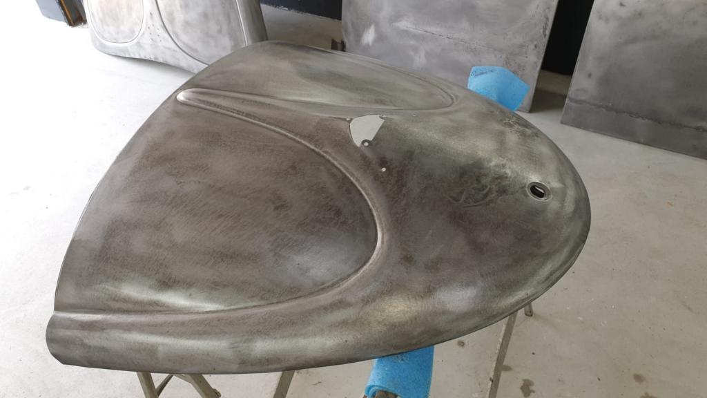

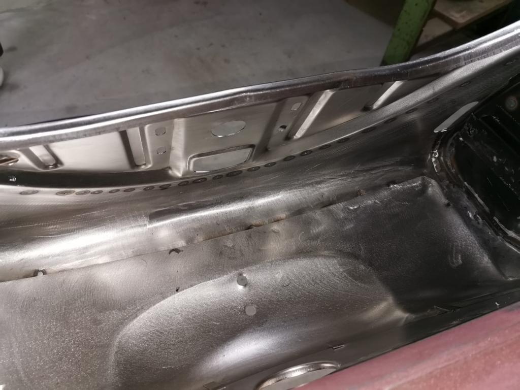

Die hinteren Kotflügel, die Sickentüren sowie die Front- und Heckhaube wurden zum chemischen Entlacken gebracht.
Hierbei stelle sich heraus, dass die linke Tür leider im unteren Bereich schonmal durch ein Reparaturblech ersetzt wurde
und somit fehlte hier die Sicke. Dies machte daher den Kauf einer neuen Tür erforderlich, welche dann ebenfalls entlackt wurde.

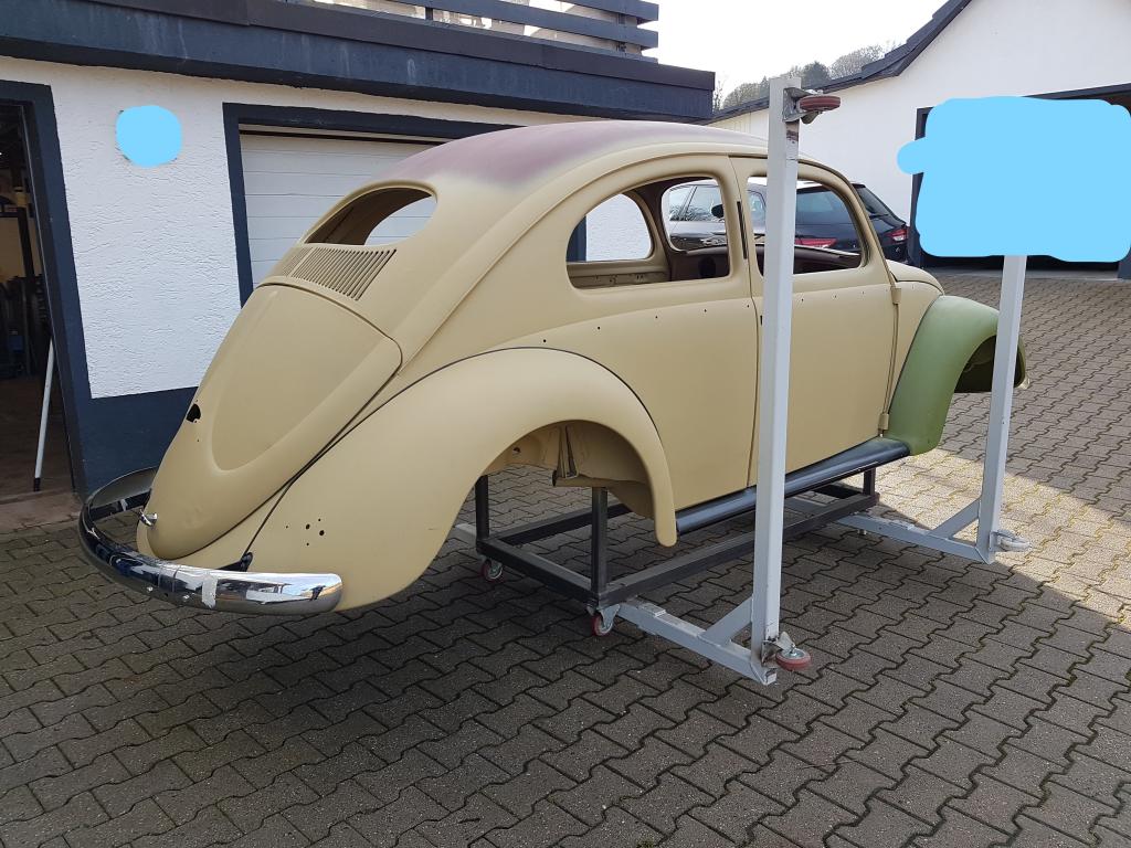

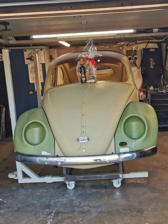

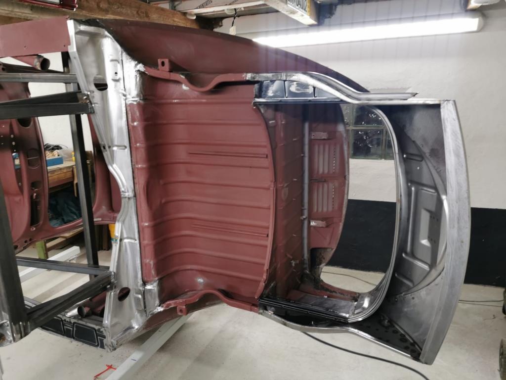

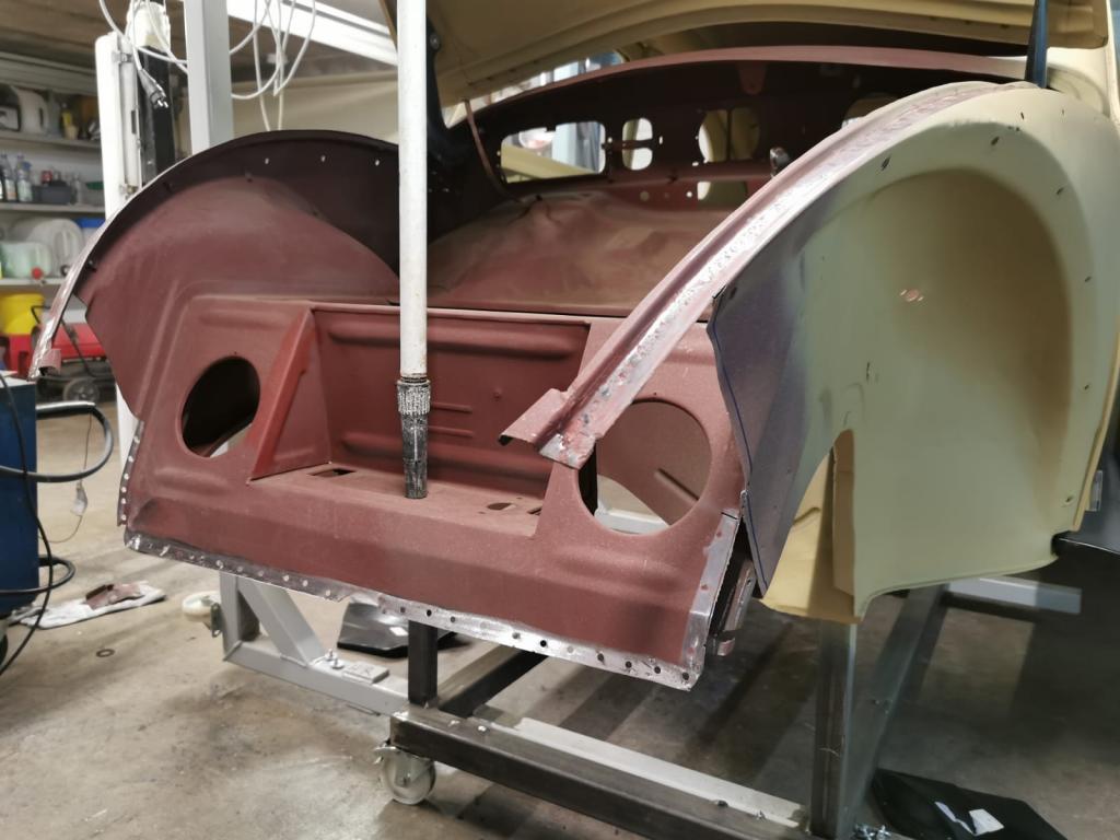

Nun konnte der Karosseriebauer endlich mit seinem ersten VW Käfer loslegen. Leider stoppte das Projekt schon kurze Zeit
später wieder, da aufgrund einer Brandstiftung das Auto des Karosseriebauers zum Opfer fiel und den Besitzer somit in eine
schöpferische Pause stürzte. Kurz vor Weihnachten erhielt ich dann einen Anruf von dem Karosseriebauer mit der Bitte mich
mit ihm am Auto zu treffen um ein paar Dinge bezüglich der Reparatur mit ihm zu besprechen. Vor Ort überraschte er mich dann
damit, dass das Fahrzeug bereits komplett durchgeschweißt war und nun nur ein paar Detailarbeiten vor der Lackierung geklärt
werden mußten. Ein schöneres Weichnachtgeschenk hätte er mir nicht machen können.
Leider stelle sich hierbei jedoch auch raus, dass die von mir gekauften vorderen Röhrchenkotflügel von Classicfab nicht wirklich
schön sind, da die Form um die Scheinwerfer am Beifahrerkotflügel nicht korrekt ist. Zum Glück hat der Verkäufer die Kotflügel
wieder zurück genommen und ich habe mir jetzt ein Paar von BBT bestellt, von dem inzwischen auch schon einer geliefert wurde
und optisch wirklich gut aussieht.

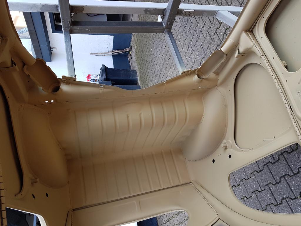

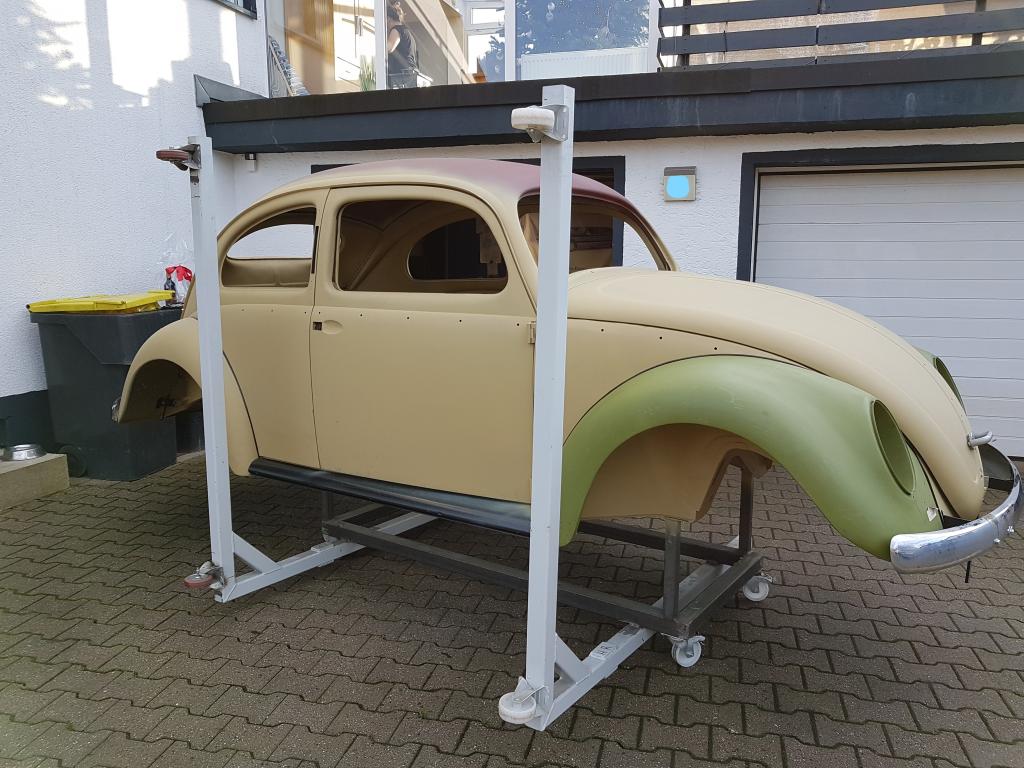

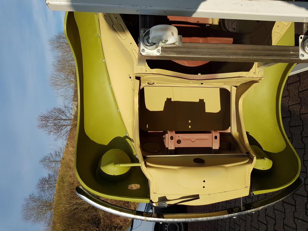

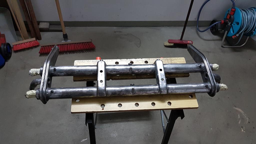

So, hier nun ein paar Bilder von der Restaurierung, leider im umgekehrter Reihenfolge.

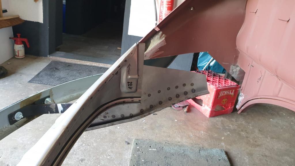

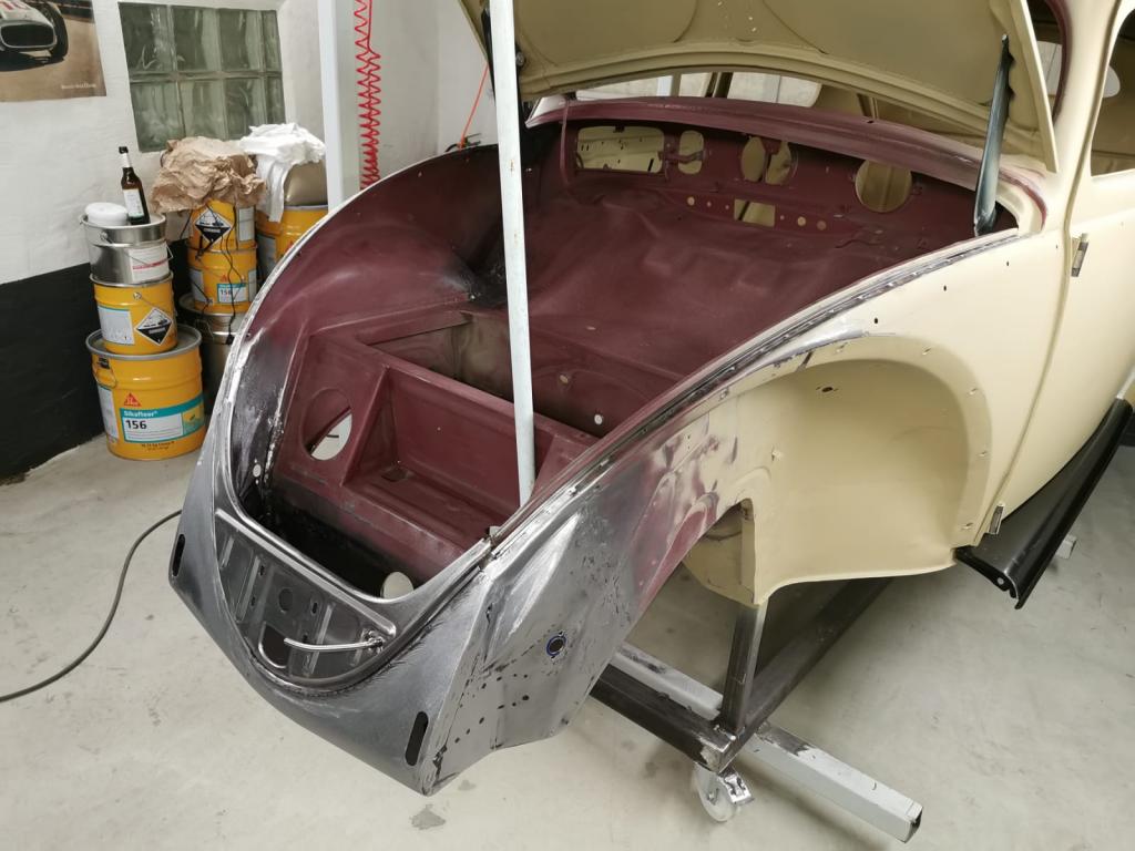

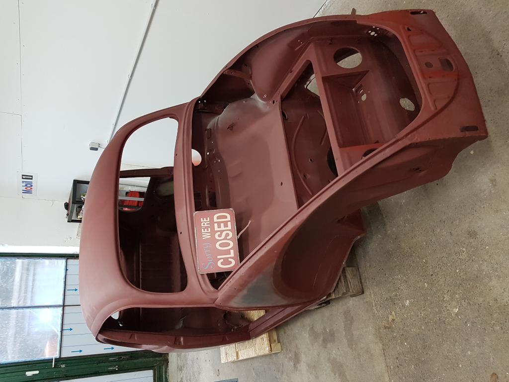

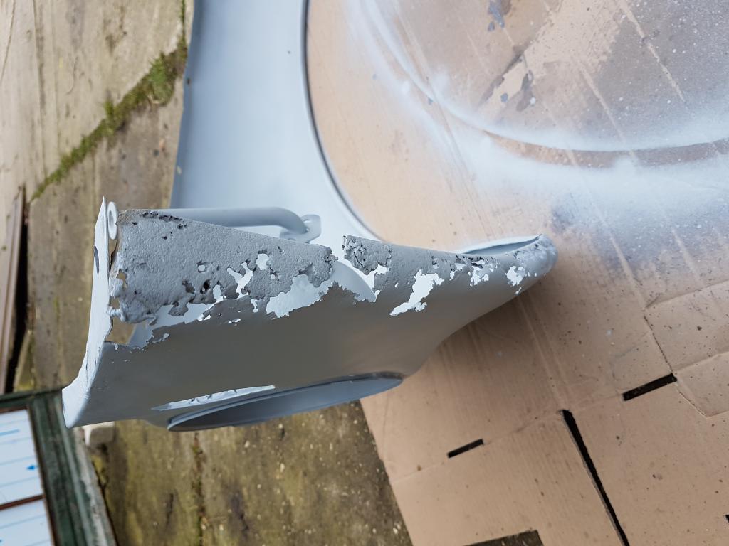

- 68.jpg (120.8 KiB) 7073 mal betrachtet
- 67.jpg (87.19 KiB) 7073 mal betrachtet
- 66.jpg (90.55 KiB) 7073 mal betrachtet
- 65.jpg (108.68 KiB) 7073 mal betrachtet
- 63.jpg (177.22 KiB) 7073 mal betrachtet
- 62.jpg (119.96 KiB) 7073 mal betrachtet
- 61.jpg (131.51 KiB) 7073 mal betrachtet
- 60.jpg (154.62 KiB) 7073 mal betrachtet
- 58.jpg (57.04 KiB) 7073 mal betrachtet
- 57.jpg (103.36 KiB) 7073 mal betrachtet
- 56.jpg (65.01 KiB) 7073 mal betrachtet
- 55.jpg (89.28 KiB) 7073 mal betrachtet
- 53.jpg (63.82 KiB) 7073 mal betrachtet
- 52.jpg (87.04 KiB) 7073 mal betrachtet
- 50.jpg (89.28 KiB) 7073 mal betrachtet
- 49.jpg (82.34 KiB) 7073 mal betrachtet
- 48.jpg (84.29 KiB) 7073 mal betrachtet
- 47.jpg (86.9 KiB) 7073 mal betrachtet
- 45.jpg (64.63 KiB) 7073 mal betrachtet
- 43.jpg (64.95 KiB) 7073 mal betrachtet
- 42.jpg (53.95 KiB) 7073 mal betrachtet
- 39.jpg (29.15 KiB) 7073 mal betrachtet
- 38.jpg (198.51 KiB) 7073 mal betrachtet
- 37.jpg (78 KiB) 7073 mal betrachtet
- 36.jpg (65.17 KiB) 7073 mal betrachtet
- 35.jpg (70.71 KiB) 7073 mal betrachtet
- 25.jpg (75.17 KiB) 7073 mal betrachtet
- 24.jpg (56.34 KiB) 7073 mal betrachtet
- 21.jpg (85.87 KiB) 7073 mal betrachtet
- 15.jpg (66.83 KiB) 7073 mal betrachtet
- 14.jpg (102.38 KiB) 7073 mal betrachtet
- 10.jpg (82.25 KiB) 7073 mal betrachtet
- 8.jpg (91.42 KiB) 7079 mal betrachtet
- 3.jpg (78.86 KiB) 7081 mal betrachtet
- 2.jpg (126.82 KiB) 7081 mal betrachtet

Der Ovali hat übrigens auch einen jüngeren Bruder,
anbei mal zwei Bilder von ihm.
Da sich mein "grosser" Bruder hier auch schon zu Wort
gemeldet hat möchte ich mich auf diesem Weg für seine
tatkräftige Unterstützung bei diesem Projekt bedanken.
Wobei er aber auch schuld ist, dass ich mit dem Käfervirus
Infiziert wurde.
- _MG_7381.JPG (82.68 KiB) 6816 mal betrachtet
- _MG_7408.JPG (94.4 KiB) 6816 mal betrachtet

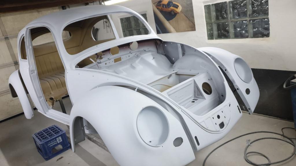

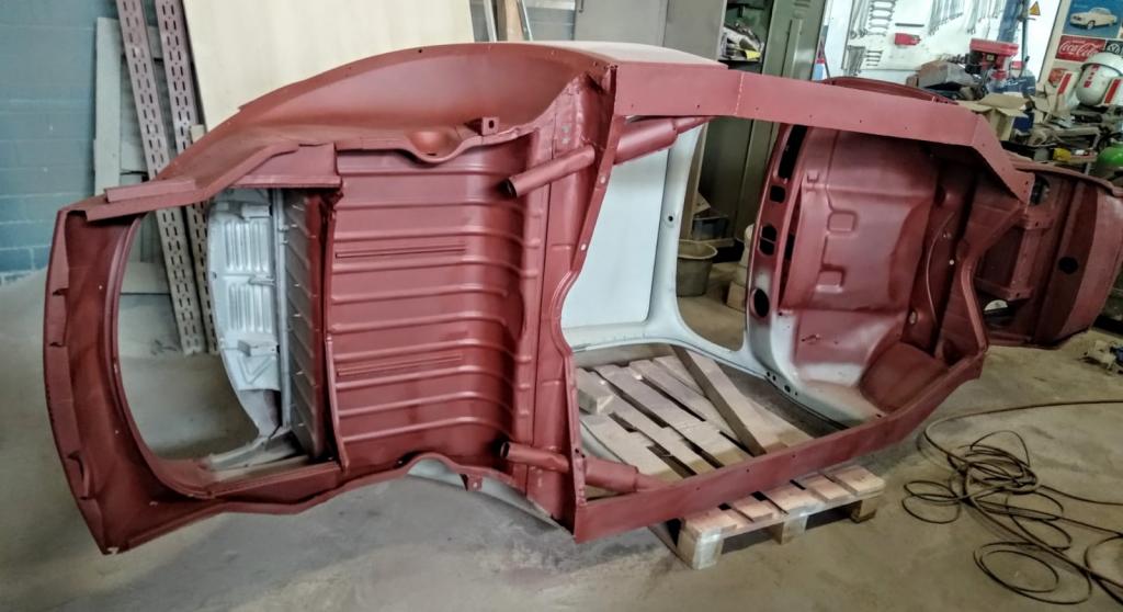

Re: Ovali 1955 - Stratosilber
Hier mal ein kleines Update:
Inzwischen habe ich einen neuen Kabelbaum, die Bremsteile sowie weiteren Kleinkram gekauft,
was in Summe dann leider doch wieder ein größerer Geldbetrag war.
Die hinteren Ausstellfenster haben auch neue, äu0ere Dichtungen bekommen und die Befestigungslöcher
für die Fenster sind nun auch in der Karosserie drin.
Das Getriebe befindet sich auch auf der Zielgerade und die Karosserie ist schon gefüllert,
am Wochenende erfolgt dann voraussichtlich die Grundierung.
Anbei mal ein paar Bilder.
- IMG-20210313-WA0023.jpg (63.01 KiB) 6511 mal betrachtet
- IMG-20210310-WA0001.jpg (73.66 KiB) 6511 mal betrachtet
- 20210122_180137.jpg (132.78 KiB) 6511 mal betrachtet
Hi ovali1955,
ein großes Lob
Mir gefällt auch der Träger für die Seitenlage.
Grüße aus Bad Tölz
ein großes Lob
Grüße aus Bad Tölz
Der schwarze Käfer hat einen Audi Farbton drauf, der nennt sich Vulkanschwarz Perleffekt.
Der Ovali hat auch schon etwas Farbe im Innenraum
erhalten , werde ich mich gleich mal ansehen, bisher habe ich
nur 1 Bild bekommen, bin total gespannt.
- IMG-20210319-WA0007.jpg (53.44 KiB) 6226 mal betrachtet
