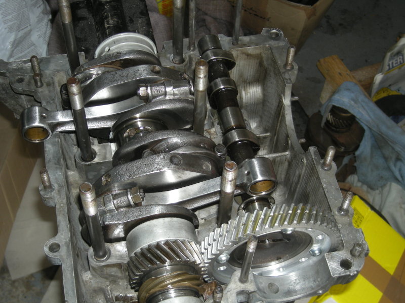

so
heute die Kolben fertiggemacht und Gewicht angeglichen.

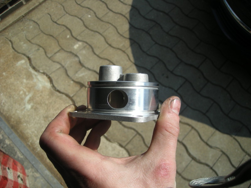

Und Ölpumpe is jetz ge oringt
so langsam gehts richtung shortblock stecken
dann "nurnoch" die zylinder kürzen was wohl nochmal nen bischen arbeit wird :(

Zylinder kürzen ist doch keine Arbeit...10min /stück würde ich mal sagen mit einspannen und so...

Leider gibts grad nen paar komplikationen... :roll:
aber mal 2 ölpumpenbilders

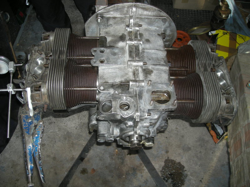

und wieder etwas weiter mal probehalber zusammengeschraubt das geraffel
Kolbenrückstand is ohne Dichtmumpe bei 1 kannich mit leben 8-)

sehr geile bilder .. macht freude da zu zu sehen ...... weiter so........

So Stoesselstangen länge steht auch fest!!
264.5mm dann kannich direkt 1200er Stangen kürzen :lol:
