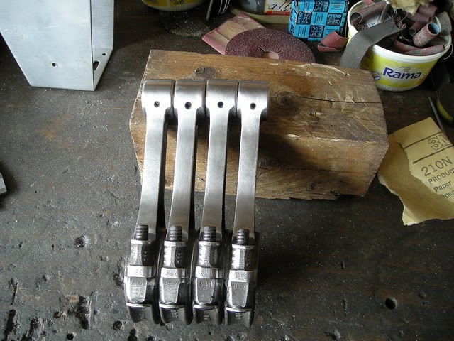

Pleul haben irgendwo  um die 40g verloren meine ich mich zu erinnern

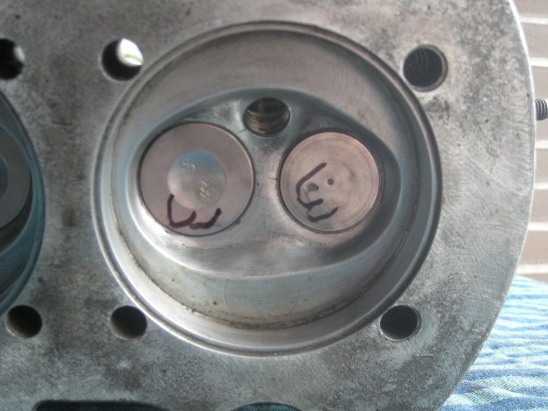

aus und tiefergedrehte 1300er Köpfe halt

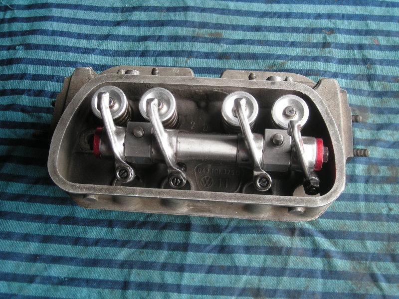

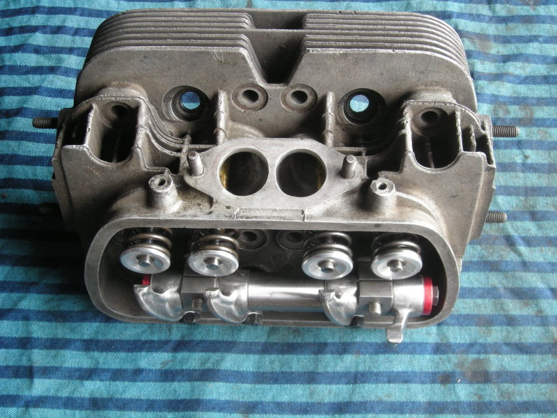

Kipphebel sind paarweise gewichtsmäßig angeglichen

Hört sich spannend an. Besonders geil find ich die Schatulle, in der die Kipphebel liegen......würd sich auch gut in der Vitrine machen :D

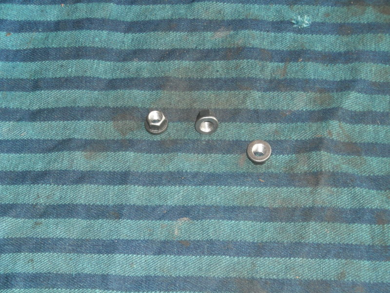

Muttern M8 mit Bund SW 10 zur besseren erreichbarkeit an Saugrohr und Auspuff

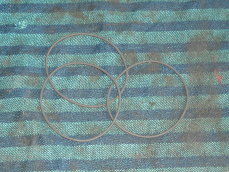

O-Ringe für Ölpumpe
O-Ringe für Ölpumpe

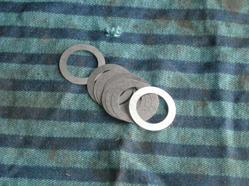

Passscheiben zur Verstärkung der Ventilfederauflage

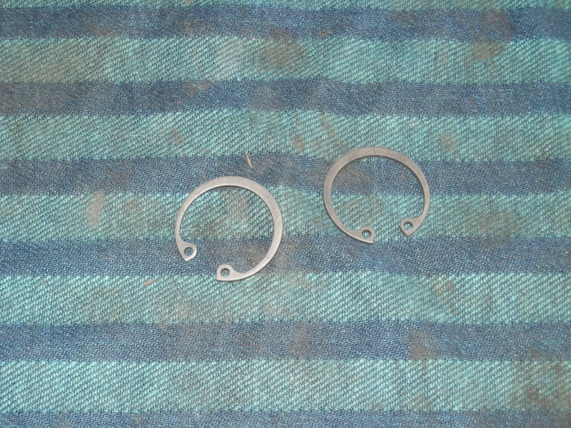

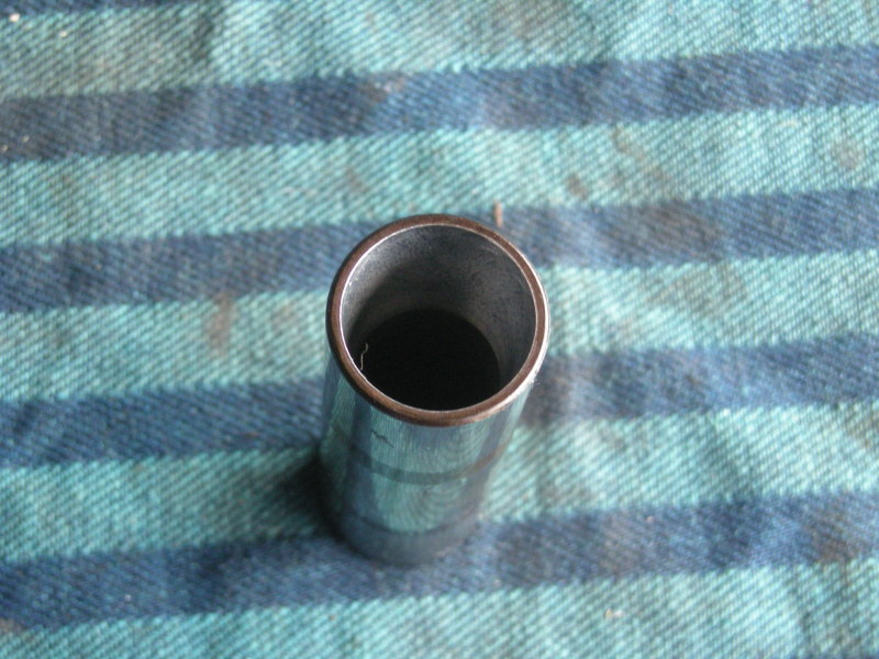

Kolbenbolzensicherung

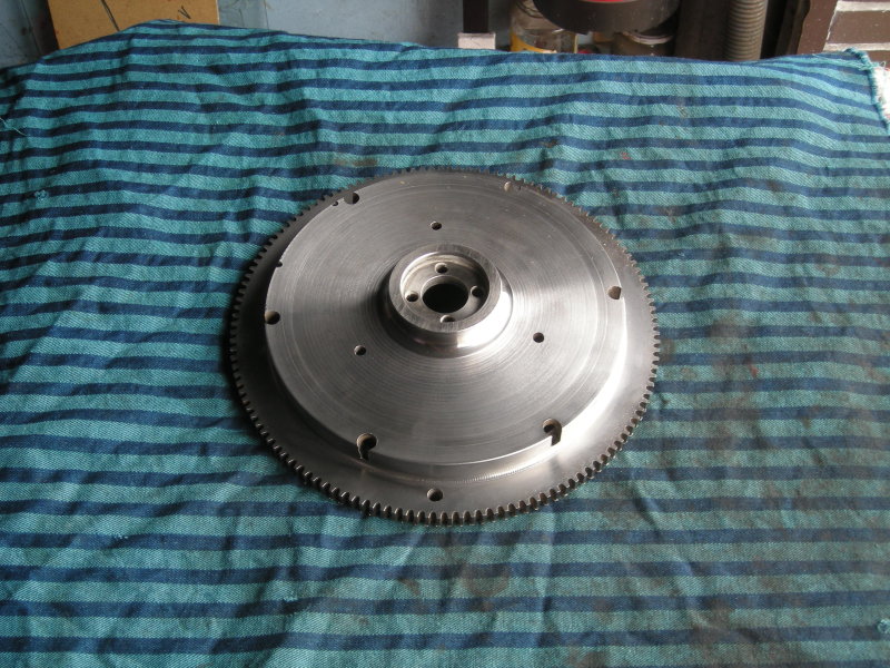

Schwungrad 5.1kg
Schwungrad 5.1kg

38.5ccm
38.5ccm

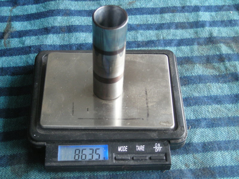

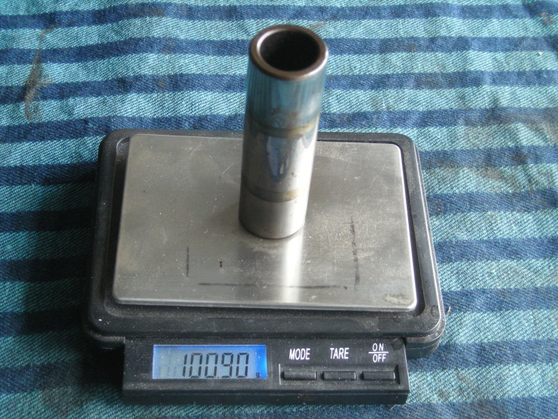

wieder etwas Gewicht gefunden

deine kolbenbolzen gefallen mir echt !!!!!! haste sehr fein gemacht ...... und 20 gr. ist eine hausnummer !!!
kami
Beiträge: 139
Registriert: So 30. Mai 2010, 09:45
Wohnort: Bad Eilsen
Re: 1603ccm Schrottverwertung
Beitrag von kami »
sind doch nur 14g!!
