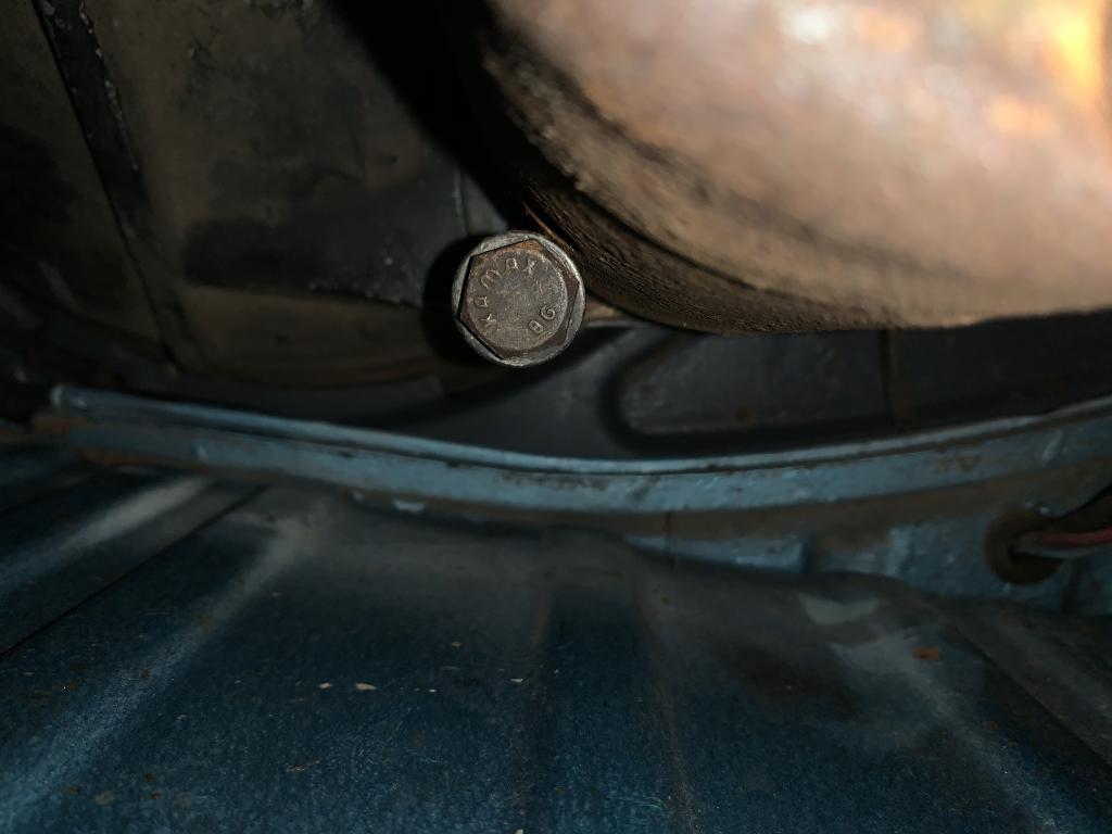

So kurzes Update
Habe gestern einen neuen alten Anlasser zum ausprobieren bekommen und wollte diesen heute testen.
So viel zum Thema „ich baue nur mal eben schnell den neuen Anlasser ein“ :
Hat es schon mal jemand geschafft, dass sich die obere Befestigungsschraube (also die, die hinter den Gebläsekasten sitzt) verhakt??? Ich bekomme diese weder komplett durch, noch wieder heraus! Habe leider zu spät erfahren, dass bei mir nicht die originale Schraube verbaut ist, die sich selbst gegen das Mitdrehen sichert, sondern eine normale Sechskantschraube.
Habe diese zwar jetzt bestellt, aber ich bekomme den Anlasser nicht mehr heraus, da sich die Sechskantschraube und/oder deren Unterlegscheibe irgendwo am Anlasser oder der Durchführung verhakt hat.
Jemand eine spontan Idee, wie ich das wieder gelöst bekomme
Ist gerade leider eine never-ending-story....

Re: Motor springt nicht mehr an
das liegt daran das es die falsche Schraube ist, da musst jetzt durch
Wenn ich das richtig sehe ist die Schraube von der Anlasserseite aus durchgesteckt?
Eventuell kann man von der Motorseite aus mit etwas abgewinkeltem die Schraube nach vorne rausdrücken?
Am besten wenn gleichzeitig ein zweiter Mann (oder Frau) von unten am Anlasser wackelt, rüttelt, zieht und auch am besten auch zeitgleich an der Schraube wackeln und ziehen.
Das ging rein, da muss es auch wieder rausgehen.
Die VW Leute wussten schon warum sie da eine Spezielle Schraube eingebaut haben....
Ich hab’s befürchtet...
Hätte ich vorher gewusst, dass dies nicht die richtige Schraube ist, hätte ich ja noch reagieren können.
Die Idee mit von der Motorraumseite gegen drücken ist gut, die Frage ist nur was man dafür nimmt
Auch ist die Schraube glaube ich noch nicht allzu weit durch, ich schätze nicht mal zur Hälfte ....
