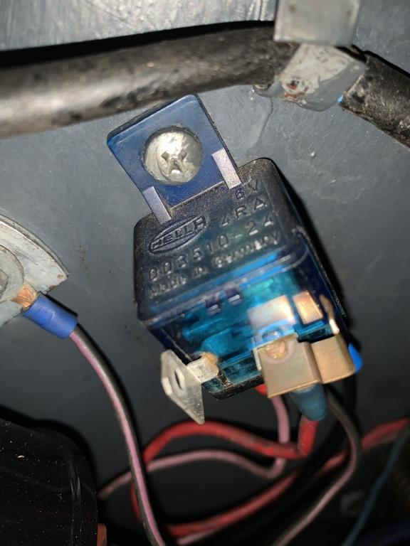

ich habe einen 65er Standard Käfer , der noch auf 6 Volt läuft.
Von Beginn an hatte er ein Problem mit dem starten, was aber nur sporadisch aufgetreten ist.
Drehe ich den Schlüssel im Zündschloss, klackt es nur von hinten und mehr passiert nicht.
Ich hatte zuerst den Anlasser bzw Magnetschalter im Verdacht. Daher Anlasser ausgebaut und direkt an eine Batterie angeschlossen. Sowohl der Anlasser, als auch der Magnetschalter tun ihren Dienst jedoch völlig einwandfrei.
Dann habe ich mich mal an den Motor gestellt und jemand anderes den Schlüssel drehen lassen.
Das Klacken kommt meiner Meinung nach von einem Relais, was bei mir am Gebläsekasten angebracht ist. Zu diesem Relais führt, soweit ich glaube, ein rotes Kabel vom Zündschloss und definitiv ist dort ein Kabel von Klemme 50 des Magnetschalters angeschlossen.
Was könnte hier das Problem sein??
Hänge mal ein Foto an den Beitrag dran.
Danke schonmal und schönen Sonntag noch :)

das kann durchaus sein, um den Zündanlassschalter zu entlasten baut man gerne ein Relais dazwischen. Dazu wird der Batteriestrom für den Magnetschalter über das Relais geführt, dh ein Plus von der Batterie geht zum Relais und von dort an den Magnetschalter. Hier liegt wohl auch die Unterbrechung

Also am besten mal die Plusleitungen Zündanlasschalter, Batterie, Magnetschalter, Relais überprüfen? ,
Beiträge: 6697
Re: Motor springt nicht mehr an
ich denke das es reicht das Relais zu überprüfen ob es durchschaltet, klicken tut es scheinbar.

Das Relais hat keine Iode, aber eine 16A Sicherung

Auf dem Bild oben von dem Relais fehlt ein Sicherung.
Vermute mal es wird eine 16 A ( meistens rot) dort hingehören

Ja stimmt, fehlt aber nur auf dem Bild
Ansonsten ist da eine Sicherung drin
