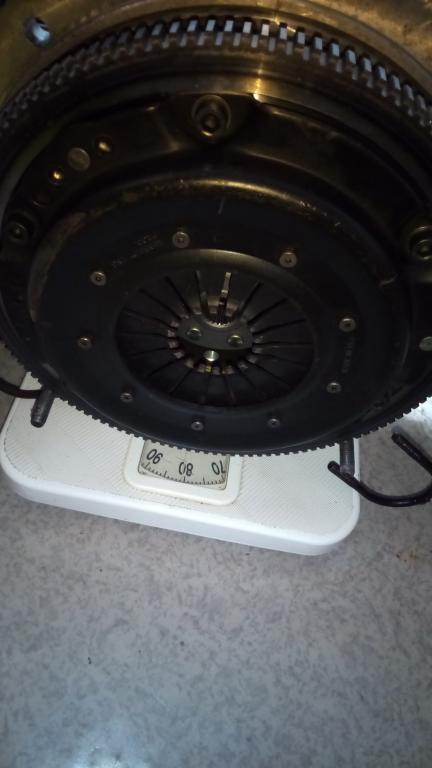

die Frage nach dem Gewicht kann ich jetzt beantworten:
81kg für den 3117er
65kg für den 2387er
Beide mit Kupplung usw
Hab den Motor nach dem Testläufen zur Gebläseanpassung wieder ausgebaut
