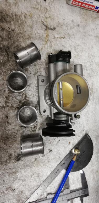

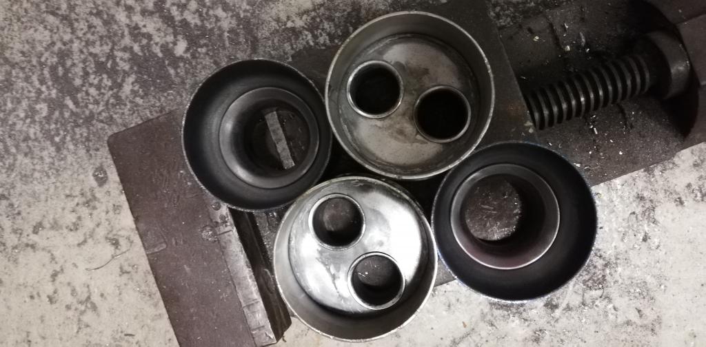

Heute hab ich dann mal die trichter aus dem typ3 saugrohr gezogen und alles schonmal ausgemessen.
Ich werde die trichter in zwei 63.5mm rohre einsetzen welche als Plenum wirken Und mit 50mm rohr die beiden verbinden. Von da mit rohr auf die 47mm Drosselklappe.
Rohre sind bestellt und ab nächste Woche bastel ich mir das zusammen.

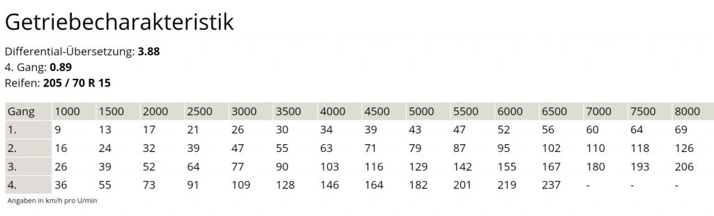

Aber wenn das ding schon so drehwillig ist , wird das Ziel die 100km/h im 2. Ganz zu erreichen. Dadurch muss ich nur einmal Schalten anstatt 2 mal was die 0-100 Zeit verbessert. Dazu brauch ich 6500u/min.
Getriebe: pro street mit 0.89 4. Gang und 3.88 diff
Reifen HA: 205/70 r 15
-sehr lange Übersetzung für 1300cc
Der 4. Gang ist wie erwartet zum cruise und Autobahn.
Unter 2500u/min Kann so ein Motor bestimmt nur um die 70nm abrufen. Der Bereich wird dann im nächsten Jahr mit zahmer nocke optimiert sprich da brauche ich eigentlich die hohen lambda Werte um den Autobahn Gang auch zum spritsparend zu nutzen.
5. gang währe ein traum!

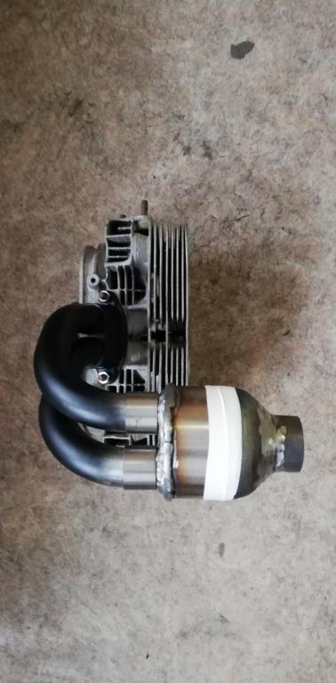

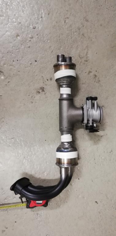

Ansaugkanal wird jetzt Thema Nr. 1
Ich versuche den Kanal durch kürzen der saugrohre von 535mm auf 380mm zu kürzen und die Drosselklappe auf 47mm was das abstimmen wohl nochmal etwas schwieriger machen wird. Damit sollte die peak Leistung in hohere Drehzahlen wandern. Dazu muss ich aber endlich mal auf den prüfstand um das abzufahren und zu sehen wo die im Moment landet.

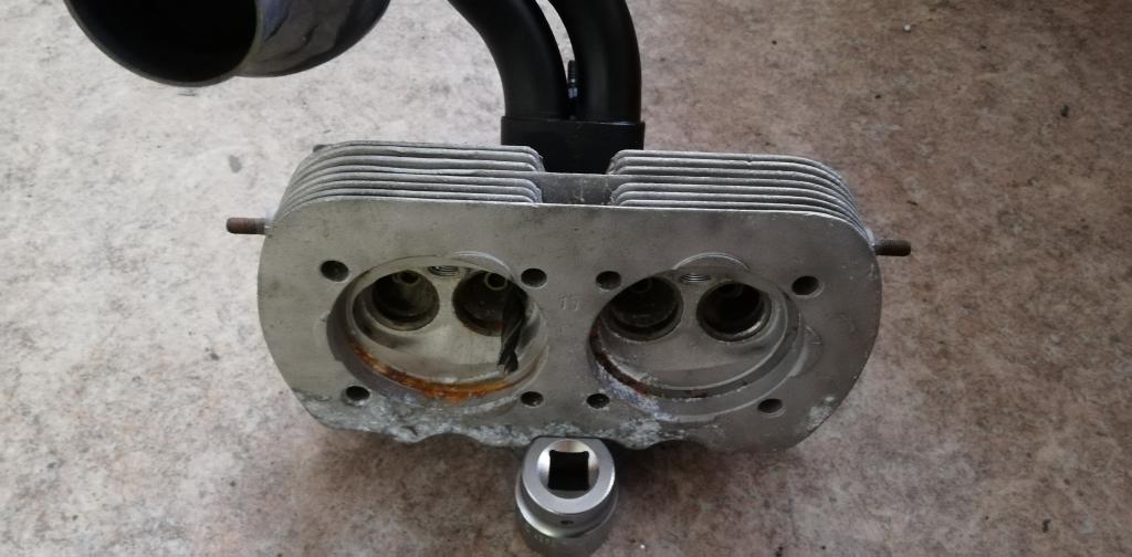

Re: 1285cc turbo
Bin nicht mehr ganz so oft am Auto gewesen, aber mit der map bin ich schonmal weitergekommen, die scharfe nocke lässt sich ganz gut kompensieren, und alle temperaturabhängige sicherheitsfaktoren hab ich eingearbeitet, sowie Kaltstart, warmstart sind jetzt schon super. ... Die Basiseinstellungen hab ich alle drin und verfeinert. der Motor ist trocken, schiebt ordentlich... Läuft.
Hab noch ein saugrohr über gehabt und hab mir ein Plenum schonmal soweit gebaut. Die schweißnähte sind bißchen lausig aber das ist egal die hole ich noch etwas runter und werden es eh noch versiegelt mit gfk oder metallkleber und dann drücke ich sie mit 2 Bar ab, denn das ist dann schonmal etwas mehr als mein Limit.
Alles aus 2mm blech. 90mm stahlronde, Halbkugel 90x2 rohr und 45x2 trichter. Kann aber erst weitermachen wenn ich das mittelteil für die Drosselklappe fertig habe. Falls noch jemand Typ3 einspritzer saugrohre liegen hat. Gerne anbieten. So wie auf dem Bild hab ich jetzt 28cm saugrohr was etwa 36cm ansaugkanal ist. Das ist schonmal besser als die angedachten 38cm aber 1cm geht vielleicht noch. Damit sollte die maximalleistung aber in die 6000er u/min wandern. Auf dem einen Bild sieht man Ganz gut wieso ich die Typ3 saugrohre so gut finde. Ersten keine wilden Knicke und unnötigen kurven und der Bohrer der im test Kopf steckt geht vom Einspritzventil bis in den Brennraum.
Desweiteren hab ich noch eine ms2 extra liegen wo ich noch die Handschrift vom Vorbesitzer entfernen muss, sprich umlöten. 2 Bar mapsensor rein(drin ist ein 3 bar) und die zündung schön machen denn die ist toothed wheel sprich ich kann höhere zündspannungen fahren als die edis und auch launch controll.

Re: 1285cc turbo
Ich komme gerade nicht so recht dazu den ansaug weiter zu bauen aber der Aufbau ist klar. Siehe Bild.
Ansatz dazu ist: meine ladedruck Verrohrung ist im Schnitt 48mm innendurchmesser. Die Drosselklappe selber innen 47mm das minus der Welle sind das effektiv etwa um die 45mm. Und meine Kanäle sind 29mm innen bis in den Brennraum. Es mag etwas lustig aussehen denn die Verrohrung hat trichter die 41mm innendurchmesser haben, was gleichzustellen ist mit 2x29mm. Für turbo und endleistung währe auch hier 47mm eventuell die bessere Wahl aber der kleine Hubraum und später wichtige Verbrauch sind da ausschlaggebend nicht größer zu gehen als 41mm. 3 unterdruck nippel und ein Temperatursensor müssen noch rein und die Aufnahme der Drosselklappe dann kommt alles zusammen.
