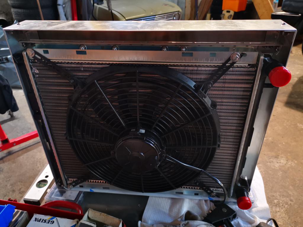

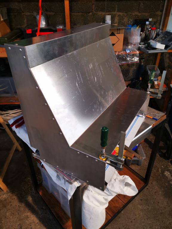

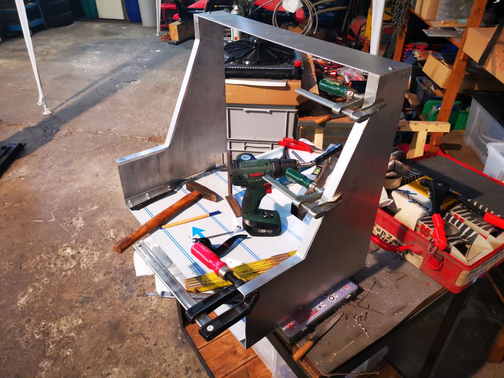

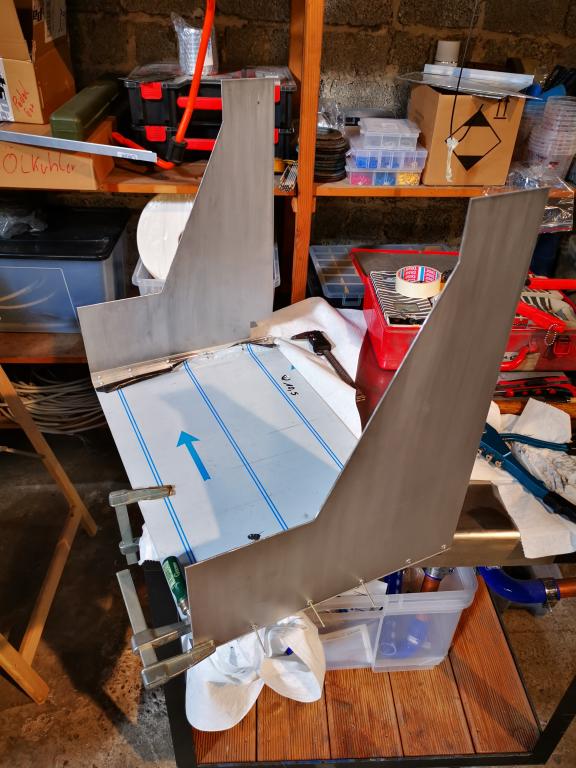

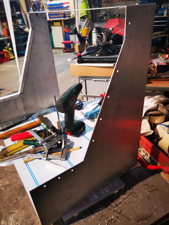

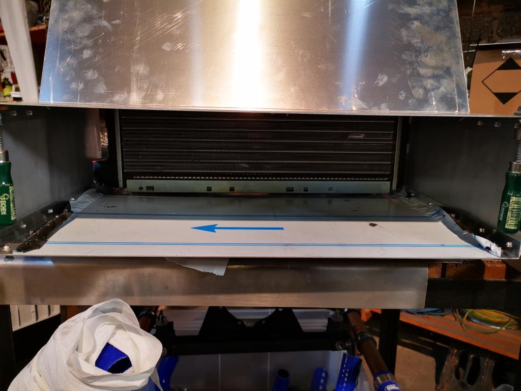

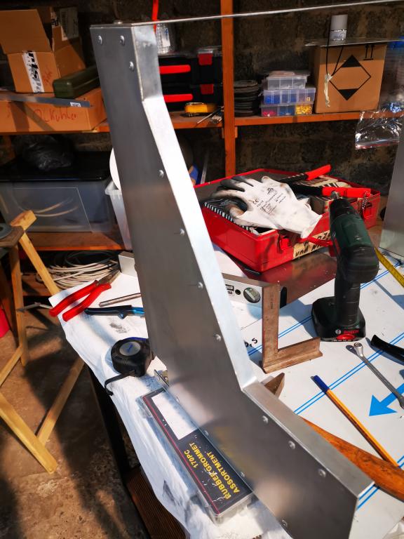

Kühlerbox en bischen weitergemacht.
Seitenwände etwas matt geschliffen,
Ausschnitt fürs Thermostat gemacht
und an die Bodenplatte genietet.
Kühler mal rein gestellt... Passt.
Dan noch kurz der Leitung für den
Kupplungsnehmer ein wenig Führung und
Stabilität gegeben.... Gefällt mir so
besser....
Pini1303
Beiträge: 2069
Käfer: 1303 S Cabrio
Käfer: 1303 S
Fahrzeug: Audi A3 2,0T
Fahrzeug: Golf 6 1,4TSI
Wohnort: Süden
Re: The blue shadow 2.5 Subaru Power
Beitrag von Pini1303 »
sehr geil, weiter so.
Hast keine Angst dass Abwärme vom Kühler die Benzinpumpe und den Catchtank zu sehr erwärmen könnten...???

er nutzt nur die Coole Benzinsorte zum fahren dann klappt das schon

Es wird sich auf jeden Fall alles aufwärmen. Ich werde so gut es geht
dagegen arbeiten. Isolieren, Benzinkühler und mal sehen wieviel Platz
beibt für Luftführung.....
Mein Kumpel hat das System ähnlich gebaut und doppelt soviel PS,
Er klagt nicht über Probleme also bin ich guter Dinge.... ;)

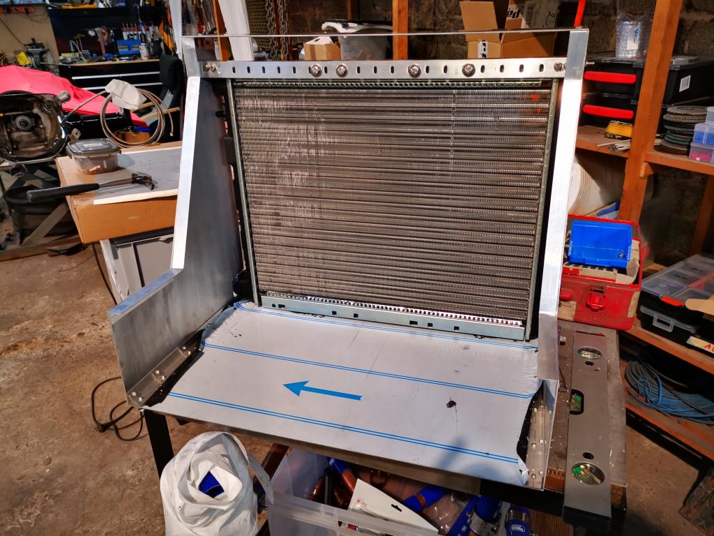

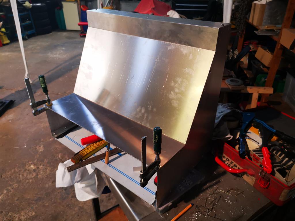

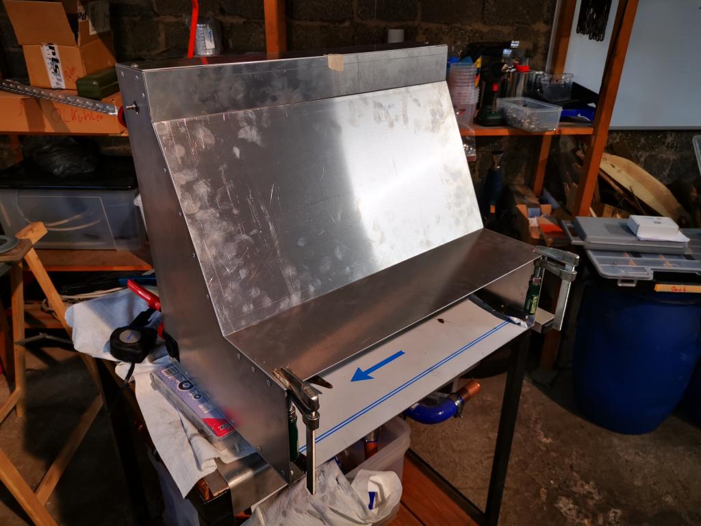

Box für den Kühler weiter gemacht.
Winkel für die Deckel vernietet. Deckel
angepasst..... Kühler passt auch perfekt....
Jetzt kommt die Arbeit an den Luftleitblechen.

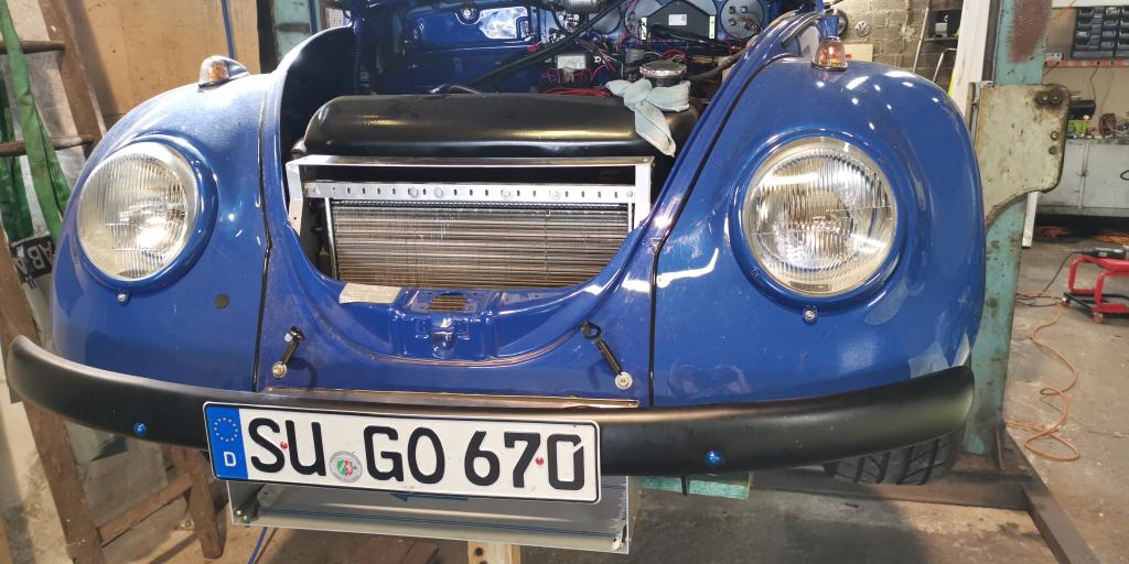

Geht im Moment etwas schleppend voran. Bin an mehreren Fronten am kämpfen. Am planen mit David und Frank wann, was, wie passiert.
Teile am besorgen..... Aber ich muss sagen im Moment greifen die Zahnräder schön ineinander. Anfang Oktober kommt der Motor mit allem was dazu gehört raus. Dann kommt der Käfer auf die Bühne und es geht richtig los.
Heute konnte ich nur den Kühler befestigen. Luftanleitbleche und Schutzgitter müssen noch gebaut werden. Bekomme ich aber auch hin.
So Leute, haut rein, egal was ihr vorhabt...

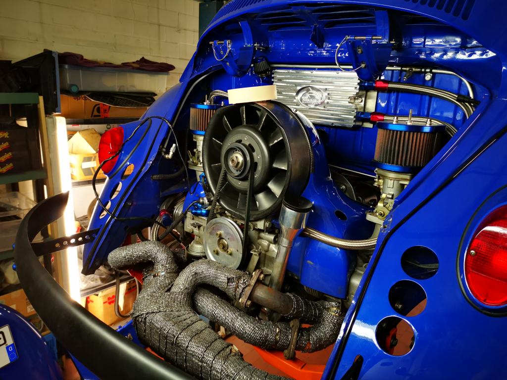

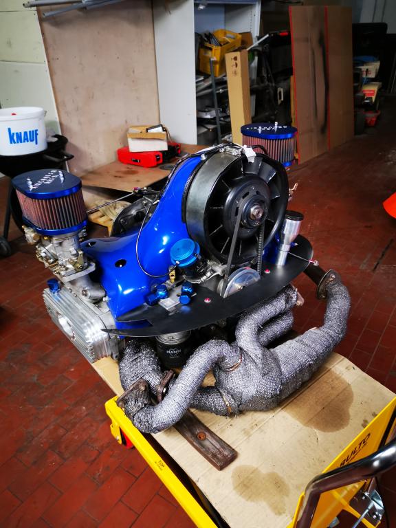

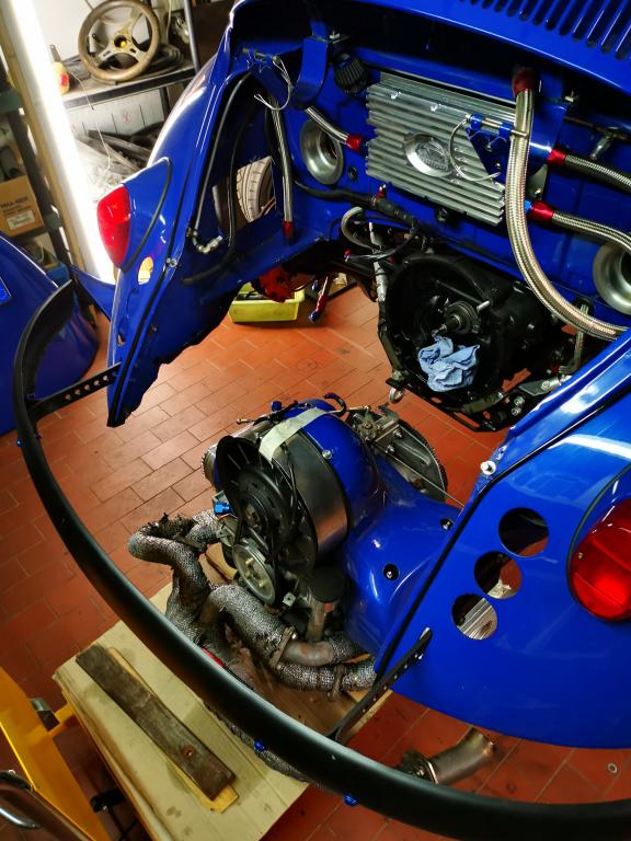

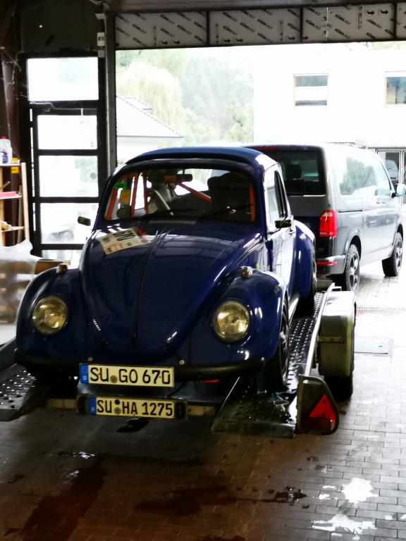

Sorry hat was länger gedauert.
Meine Saison ist rum.
Es geht los....
Der alte Motor ist ausgebaut und verkauft.
Er ist in gute Hände gekommen.
Jetzt geht es weiter.....

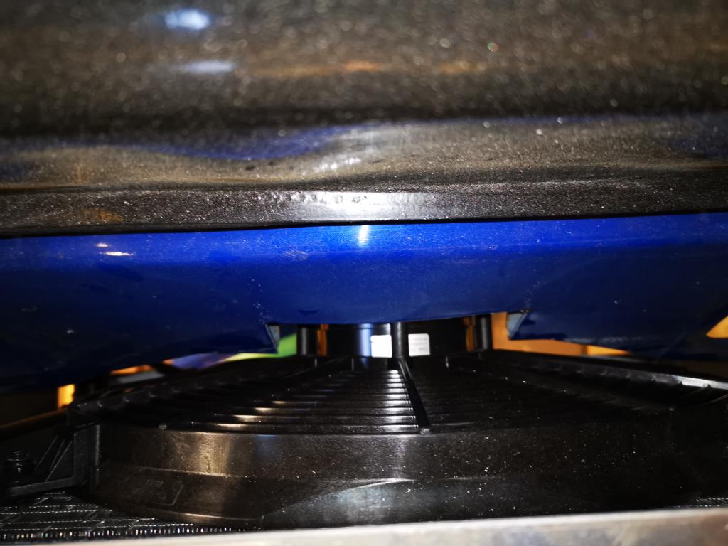

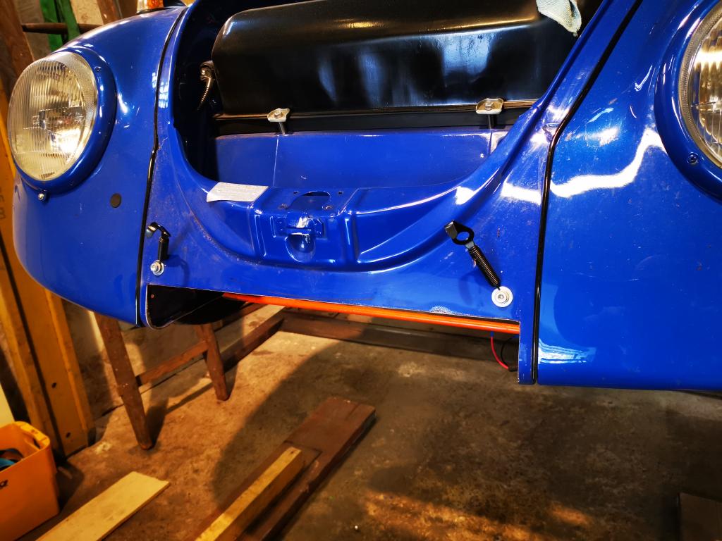

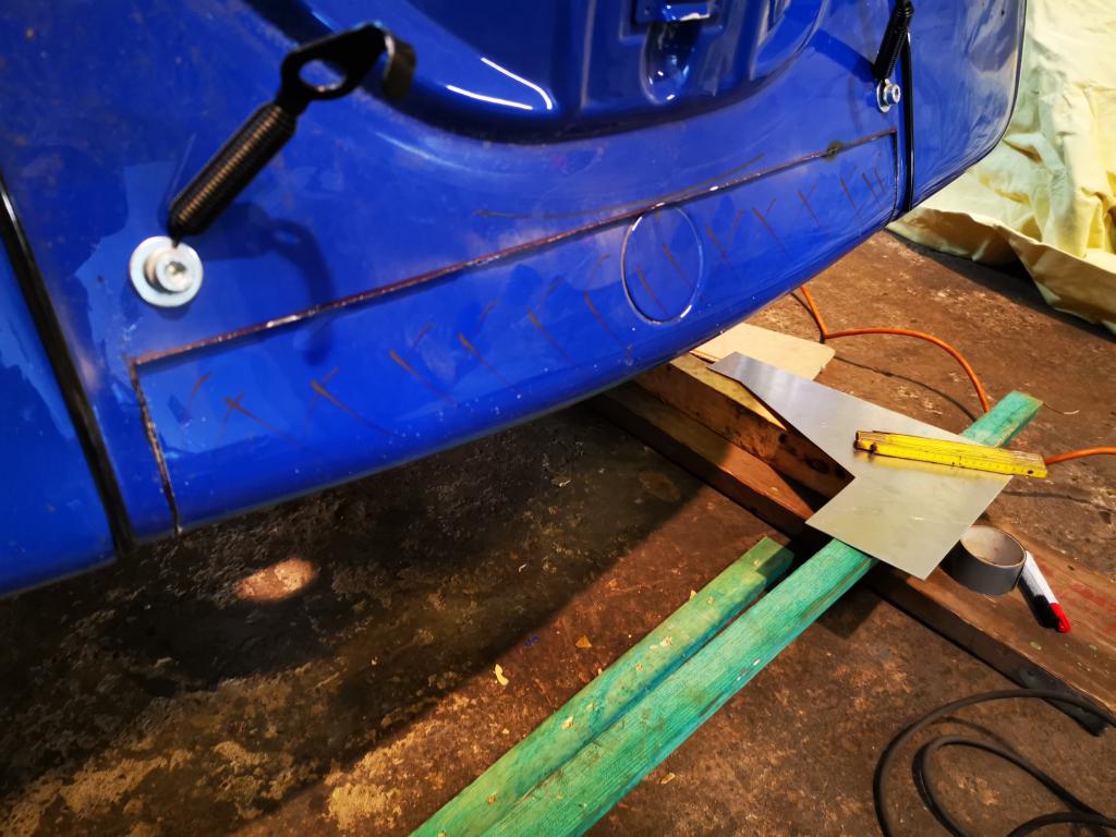

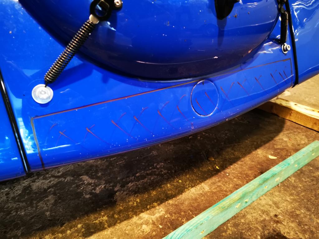

Beim ersten Mal tuts noch weh, beim zweiten mal nicht mehr so sehr..... Aber was soll ich sagen..... Die Box passt. Zur Zeit kürze ich die Box aber ein das ich die Bodenfreiheit beibehalte..... Also die Box ist dann 2-3 cm höher..... Ok.... Läuft
Beitrag von derJan »
Deinen Schnitt ins Blech hätte ich auch nur ungern gemacht. Aber das Ergebnis sieht soweit gut aus.
