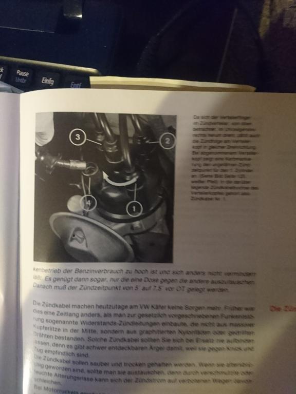

Re: Solex 30 PICT-3 aus den 70ern in 1200er aus Mexiko?
Bilder sagen mehr als tausend Worte....EikeKaefer hat geschrieben:Häh?
Zylinder 1 rechts vorne
Zylinder2 rechts hinten
Zylinder 3 links hinten
Zylinder 4 links vorne stimmt nicht?
Den Rest werde ich mir evtl morgen nochmal anschauen.
"Eigentlich" müsste ich aber alles richtig erwischt haben.
- DSC_3176~3.JPG (42.1 KiB) 3517 mal betrachtet
Nicht ganz,
3.Zylinder ist links vorn, 4.Zylinder ist links hinten (Fahrerseite).
Sollte dann besser laufen
Gruß Burkhard
Gruß Burkhard
Am Zündverteiler ist auf dem schmalen Rand wo die Kappe sitzt eine Markierung, da kommt das Zündkabel vom ersten Zylinder rein. Und dann in Drehrichtung (Uhrzeigersinn) nach der Zündfolge. Und der Dritte ist vorn links am Motor, wie bereits geschrieben. Steht aber auch auf den Blechen drauf
