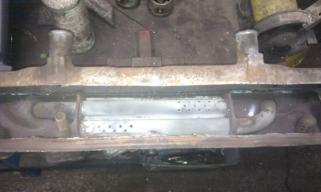

Ich nehme an du meinst, dass die Trennwände innerhalb der Auslässe für die Endrohre stehen.
Danke für eure Meinungen.

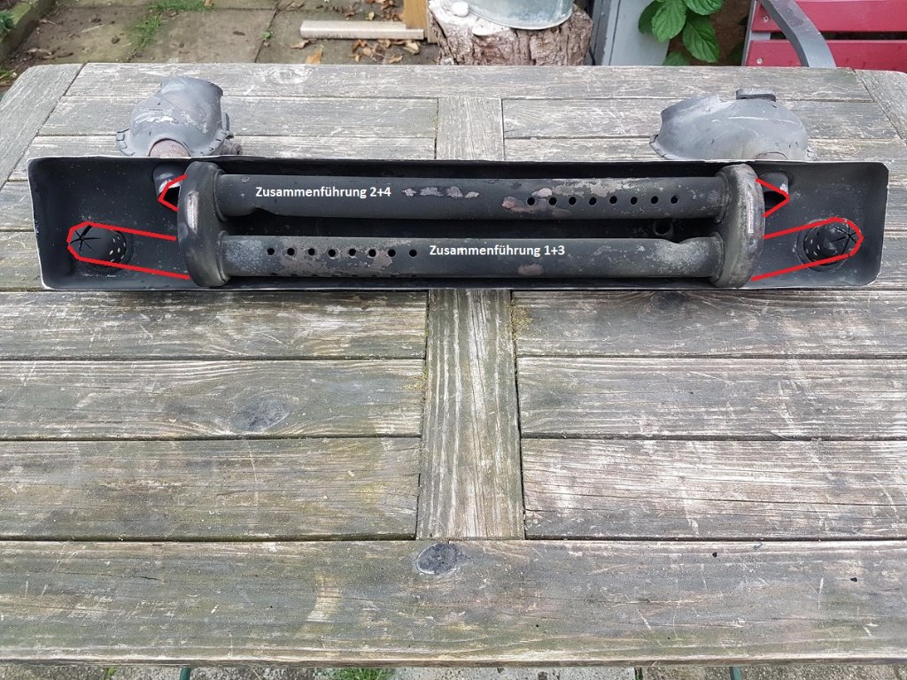

Hallo Leute,

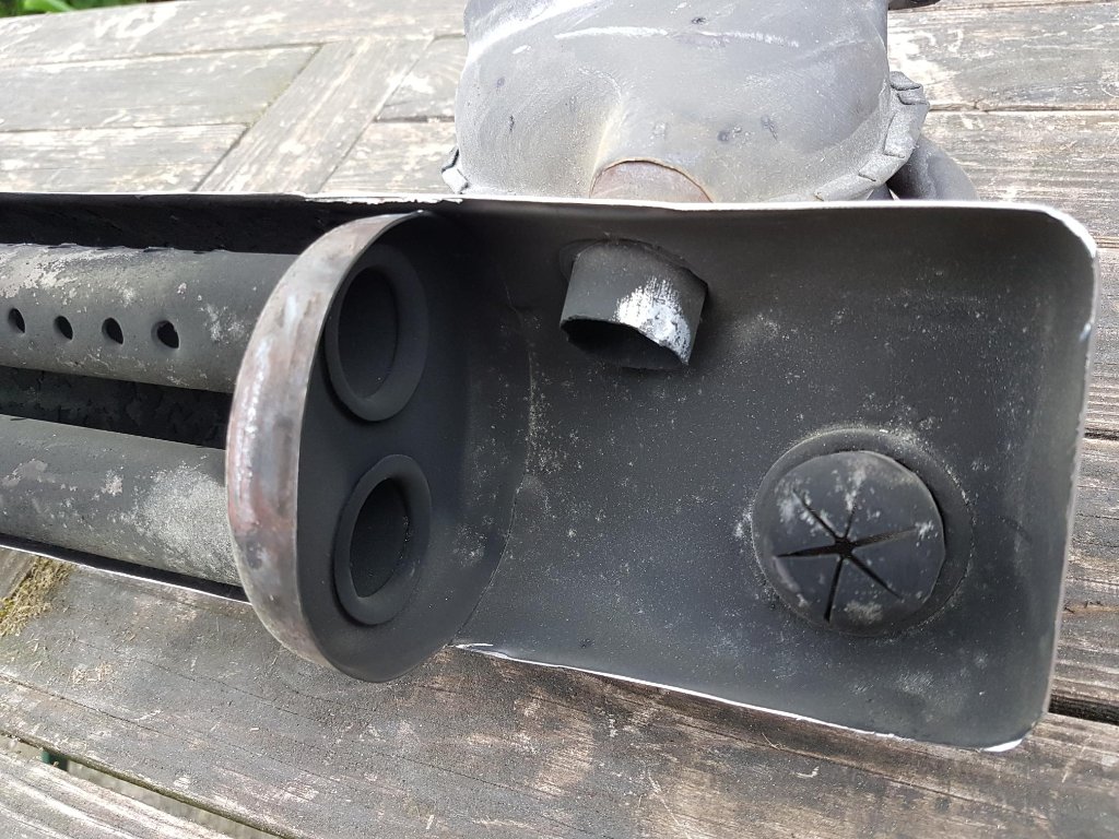

da ich die Tage auch einen guten brauchbaren Serientopf mit anderen Teilen mitgekauft habe und mich das Thema "optimierter Serientopf" beschäftigt hier mal die Bilder von meinem aufgeschnittenen Topf unbekannter Marke, aber schwer und gut verarbeitet.
So sieht der innen aus:
Da ja hier auf den vorigen Seiten über die optimale Zusammenführung gesprochen wurde, was würdet ihr am ehesten als sinnvoll ansehen?
Es sind übrigends 2 Tennwände außerhalb der Endrohre vorhanden, beide Mittelrohre sind auf beiden Seiten offen!

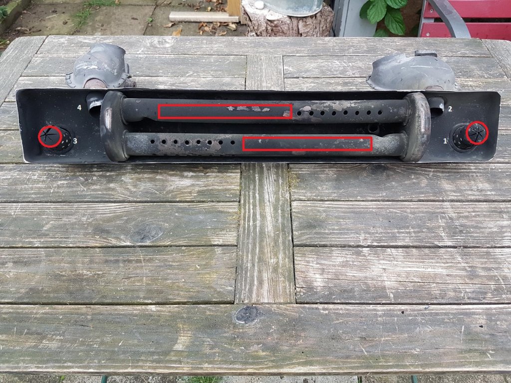

Hier würde ich im Bereich der roten Rechtecke weitere Löcher bohren und die Verpressungen wo die roten Kreise sind öffnen.

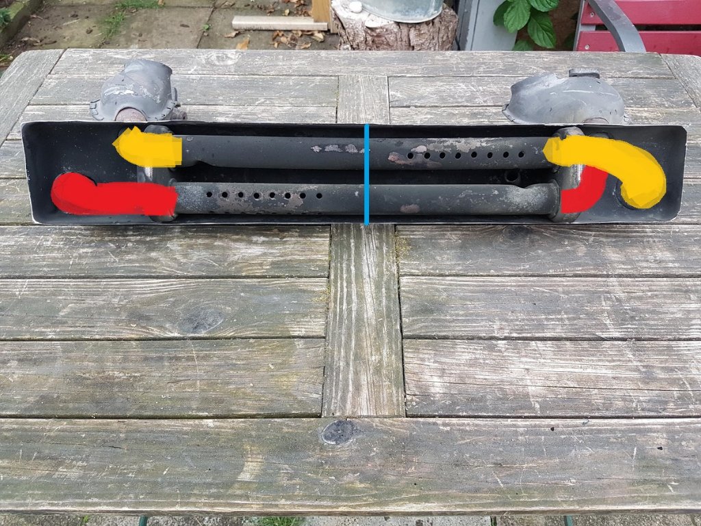

Beim 2. Vorschlag würde ich mit Rohrbögen die oberen beiden und die unteren beiden direkt in die Mittelrohre zusammenführen, wäre dann wie der Jürgen N. schreibt wenn ich das richtig verstanden habe, natürlich mit mehr Löchern in den Mittelrohren! 1+3 und 2+4 würden hier zusammengeführt.
Bei diesem 3. Vorschlag würden die Rohre 2+3 und 1+4 zusammengeführt über Rohrbögen, ich würde im Bereich der jetzigen Löcher noch mehr oder größer Bohren, sowie eine Mitteltrennung einbauen (blau), so wie Yoko das beschrieben hatte
Hier würden das etwas Richtung abgestimmter Rohrlängen gehen, da ja jeweils das näherliegende Endrohr zu den Rohren aus den Heizbirnen angesteuert wird.
Bitte mal um pro und kontra der 3 Varianten damit ich mir ein Bild machen kann welche die optimalste ist.

Re: 1600er Serienauspuff optimieren?
Führe nur die beiden oberen Rohre jeweils in ein anderes der Querrohre und lasse die jeweils auf der gegenüber liegenden Seite des Topfes austreten. Dann die beiden Kegel wie von Dir beschrieben von Zylinder 1 und 3 komplett öffnen.
In die Trennbleche zwischen den Kammern ausreichend grosse Löcher bohren.
Das wird mit serienmässigen Endrohren nicht zu laut, Du hast recht gleiche Rohrlängen und deutlich entdrosselt.

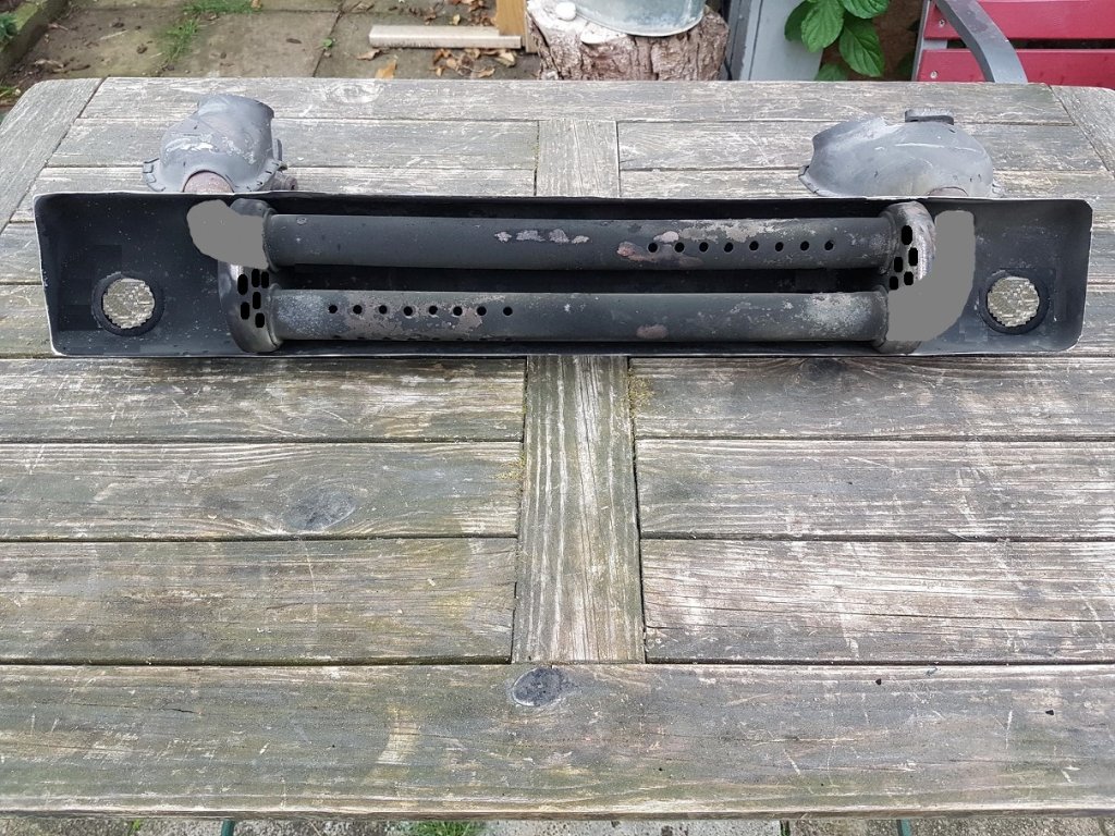

Hallo Jürgen,
das klingt gut, also quasi so:
3 Fragen:
-würdest Du die Endstücke 1+3 nur öffnen und ein Stück rein ragen lassen oder bündig abschneiden?
-würdest Du die Löcher in den Rohren verschließen oder vergrößern oder so lassen?
-ist das egal ob dass die Trennwände außerhalb der Endrohre sind oder ist das besser wie bei 20ger oben wenn die innerhalb stehen?
3 Fragen:
Hallo Ralf,
Lass 1 und 3 reinragen und gut.
Die Löcher der Querrohre einfach lassen.
Wichtig ist nur, dass ausreichend Gas aus den Aussenkammern in die mittlere Kammer kann.
Aber die Endrohre sind in der mittleren Kammer, oder!?
@Bernd: Danke, den Beitrag hatte ich gestern vergeblich gesucht
@Jürgen: Endrohre sind im mittleren Bereich innerhalb der Schottwände.
Fragen:
-Also so wie ichs in grau gezeichnet habe mit vernünftigen Rohbögen in die Mittelrohre leiten?
-Man könnte die mittlere Kammer in der Mitte noch abtrennen, dann kämen zum linken Endrohr die Gase der Zylinder 2+3 raus und am rechten Endrohr die Gase von 1+4, sinnvoll oder nicht?
Zu 1): ja
Zu 2): machen wie von mir beschrieben

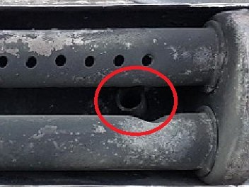

Was ich bei Deinem Schalldämpfer vermisse, ist das Röhrchen, was die Abgase der Ansaugrohrwärmung ins Endrohr leitet. Für einen Motor mit Vergaseranlage ist das unwichtig. Aber mit dem Seriensaugrohr ist dieses Rohr notwendig, weil die Vorwärmung sonst nur schlecht funktioniert und die HC Werte (und der Motorleerlauf) dann sehr schlecht sind.

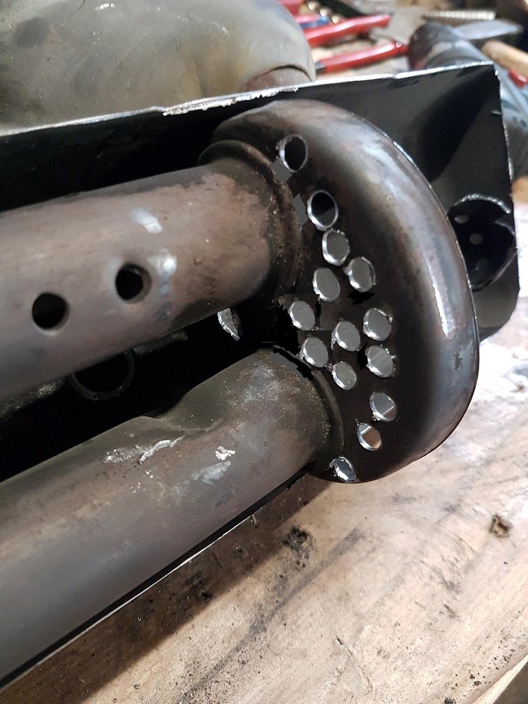

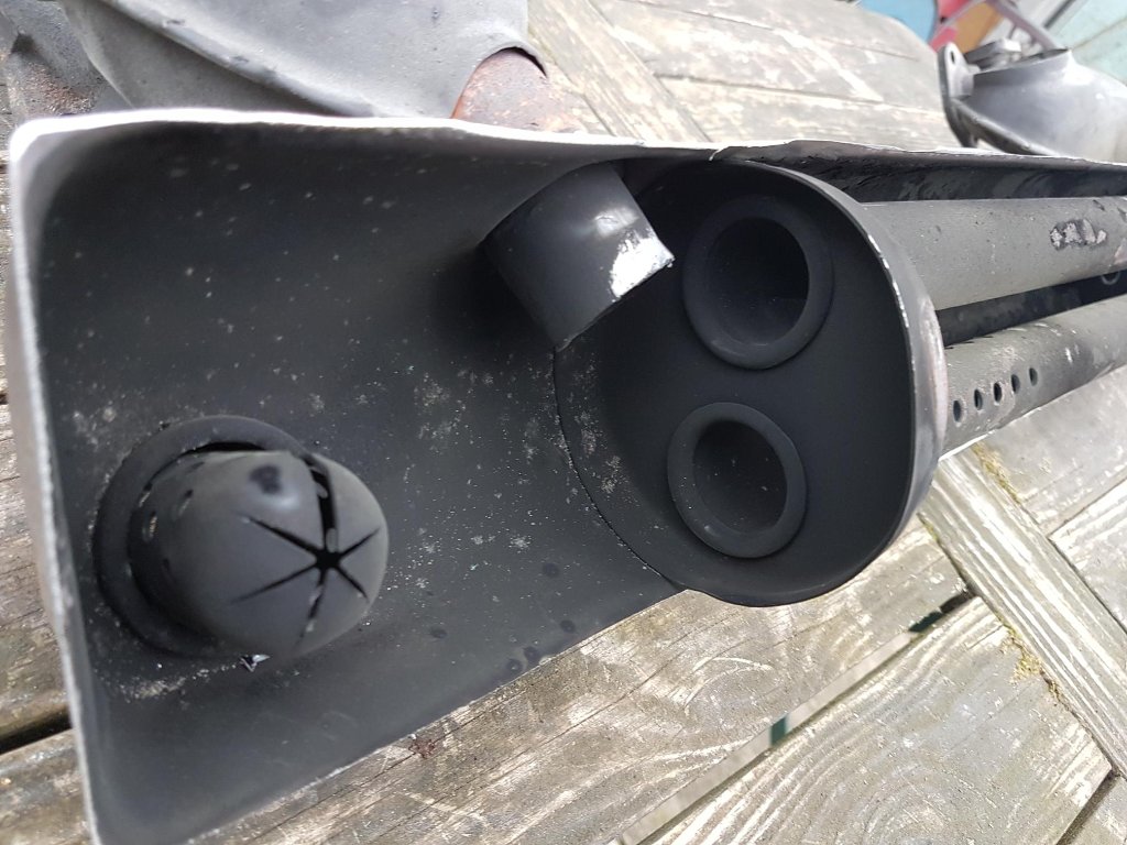

Das Röhrchen kommt hier raus, nicht so lang wie bei manch anderem, wird aber eh entfernt, da ja Doppelvergaser drauf kommen.

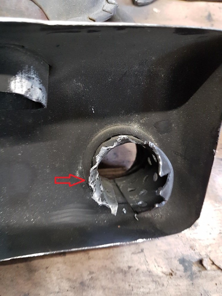

Hier mal erste grobe Öffnung des Stutzens, wird natürlich sobald ich wieder Krach machen darf, also nicht am Sonntag noch sauber verschliffen:
Denke die Menge und Größe der Löcher müsste beiderseits reichen:
Werd Morgen mal schauen was sich an Rohrbögen in der Größe für die Verbindung rechts und links für die Wärmetauscherausgleichsrohre Zylinder 2+4 finden lässt...
