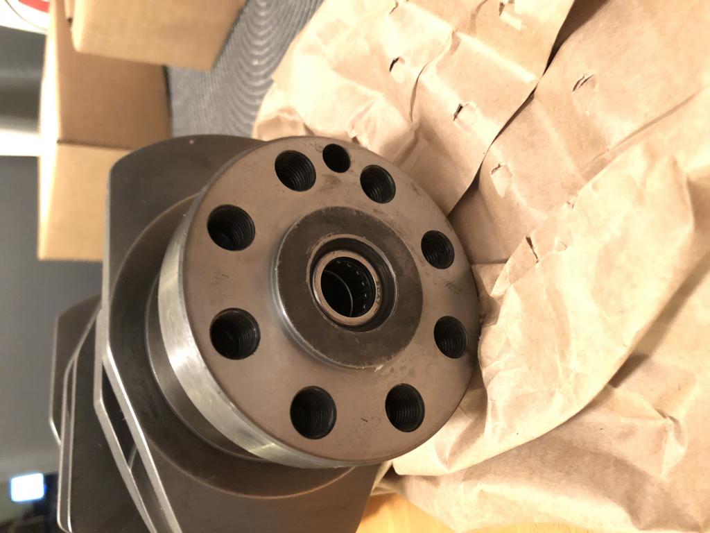

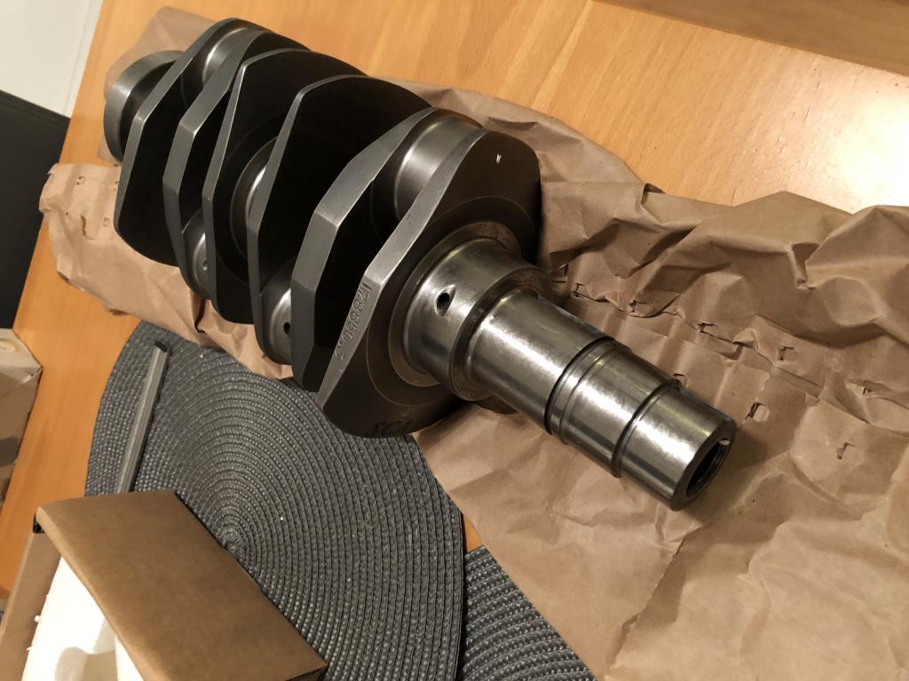

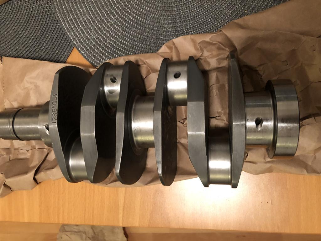

Hat jemand Langzeit Erfahrungen mit dem BMW Adapter Lager? Ich hab sie hier zwar liegen, aber noch nie verbaut.
Achja, der Postbote war da, schon wieder Weihnachten...

Re: 2811ccm Typ 1
Die adapterlager funktionieren. Aber bei flanschwelle auf der Straße braucht man ein gutes schulterlager . Hoffe du hast daran gedacht .
Re: 2811ccm Typ 1
Welche Langzeiterfahrungen hast du damit? Hast du Motoren damit bestück die viele tausend km gelaufen sind und danach wieder zerlegt und für gut befunden? Ich hab da aktuell eine böse Vermutung das es bei dem BMW lager probleme geben könnte. Hattest du das bmw lager in einem Alu gehäuse?
Bundlager wird an der Normalen Käfer Position eingebaut und sollte wenig Probleme dastellen.
Re: 2811ccm Typ 1
Früher als es noch Kurbelwellen mit Typ4 mittellagerzapfen gab habe ich sie nur verbaut. Ein geteiltes Original Typ4 schulterlager macht da mehr Probleme . Ich verbaue keine flanschwellen für die Straße .
Re: 2811ccm Typ 1
Ein geteiltes Bundlager kann nicht funktionieren, da gebe ich dir Recht. Wenn man weiß wie Gleitlager in Ottomotoren funktionieren schlägt man dabei die hände über dem kopf zusammen
Re: 2811ccm Typ 1
Es muss aber was geteiltes da rein . Ich baue gerade ein BMW Lager um. Das ist so gebaut das man es für die Zwecke nutzen kann . Sonst haben wir zuletzt Anlaufscheiben genommen
Re: 2811ccm Typ 1
Mein vorheriger Post war bezogen auf ein standard Käfer/typ 4 Bundlager bei dem man aus 2 stück eins macht.
Du benutzt die Bundlager aus dem gleichen Motor und trennst den Bund?
