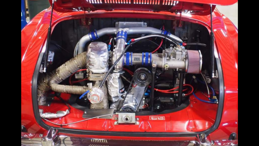

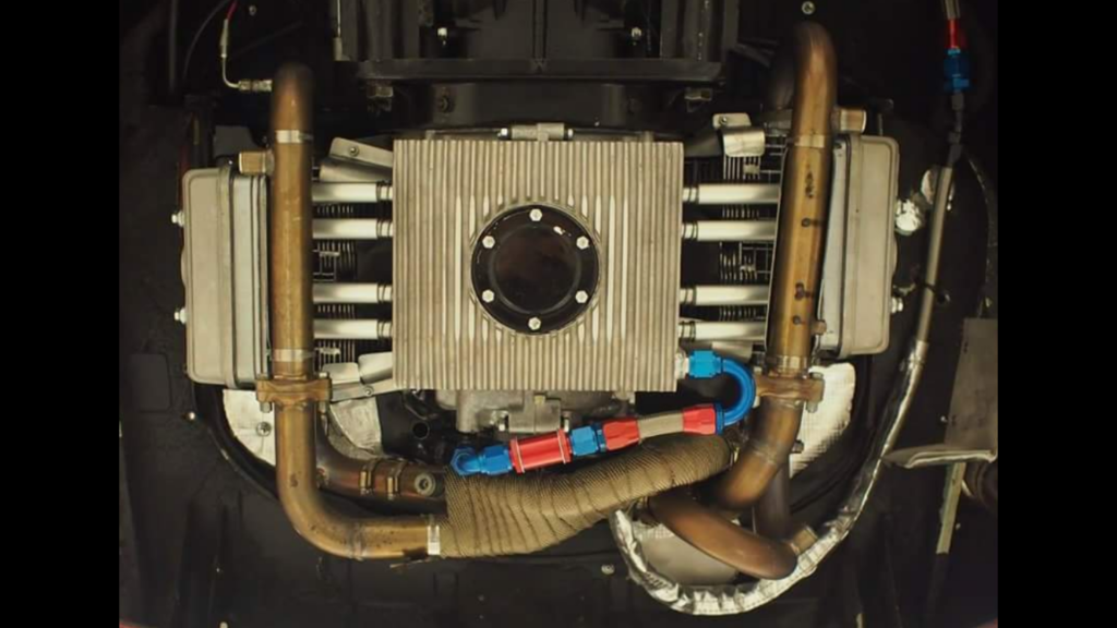

die spitze des eisberges was 30 ps angeht wird versuchen in einer woche auf der mojave meile einen landspeed rekort einzufahren. eckdaten vorneweg c16 sprit glaube ich hat so 120+ oktane brennt aber rotze langsam kann man mit e85 eigentlich ganz gut vergleichen.
einen 40er vergaser weber oder dell weiß ich gerade nicht. turbo in draw through.
30pser 80x78mm 1568cc hubraum. bearbeitete repro okrasa köpfe.
eckdaten momentan 270ps @7000u/min an den rädern bei 18psi was so 300-330ps am schwung sein sollte. der motor lief auf dem prüfstand volle 7 min. bei 10500 u/min.
besitzer darrell vittone (empi).

Jürgen N. hat geschrieben:Wie dreht der 10.500 min mit Turboaufladung?
der motor wird seit jahren darauf hingebaut ist ja auch kein dragracer, der ist dafür ausgelegt lange in hohen drehzahlen zu fahren. sein peak hat der motor ja bei 7000u/min. 30pser sind im ventiltrieb extrem leicht zu bekommen und von hause aus.verhältnismäßig sehr geringe federdrücke ich hab mit 77kg fegderdruck bei 1" auch bis 8200u/min gedreht. allein die ventile gehen eh nicht so riesig ich tippe bei dem motor mal auf 37/34mm, hab die köpfe gesehen. 7mm shaft 102mm lang. 80mm bohrung spricht für sich. abgasturbine sieht sehr groß aus im verhältnis zum verdichter also auch keine drehzahlbremse (im gegenteil wenns stimmt wandert das peak im.drehzahlband weiter nach oben als ohne ladedruck). das kann man schon so bauen ohne hexenwerk (mit viel geld) das problem es muss halten. sie haben sehr viel mit der schmierung experimentiert das ist auch der teil den sie für sich behalten. eine erkenntnis haben sie aber nich preisgegeben, ohne ölkühler im gebläsekaste bekommt 3+4 sehr viel mehr luft als 1+2, sprich da ist auch n ölkühler im kasten.

Zum momentan stärksten und offiziell auch schnellsten motor kommt dazu dass er
166,1 mph= 267,25 kmh gefahren ist. Ziel waren 170mph aber es gab einige Probleme erst zu wenig ventilspiel und im 2. Lauf hat der Turbo wohl an der Lagerung einen abbekommen.
267,25 kmh ist schon schnell jedoch haben sie dafür nur 1 oder 2 Meilen Strecke. Weiß gerade nicht wie dort genau gemessen wird ist glaube ich auch Klassen abhängig.
Bei bis 140mph weiß ich dass man nur eine meile hat und bei 1/2 Meile ist Start der Messung und am Ende der meile 2.referenzpunkt. sprich die gemittelte Geschwindigkeit die man diese 800m fährt ist das Ergebnis.
