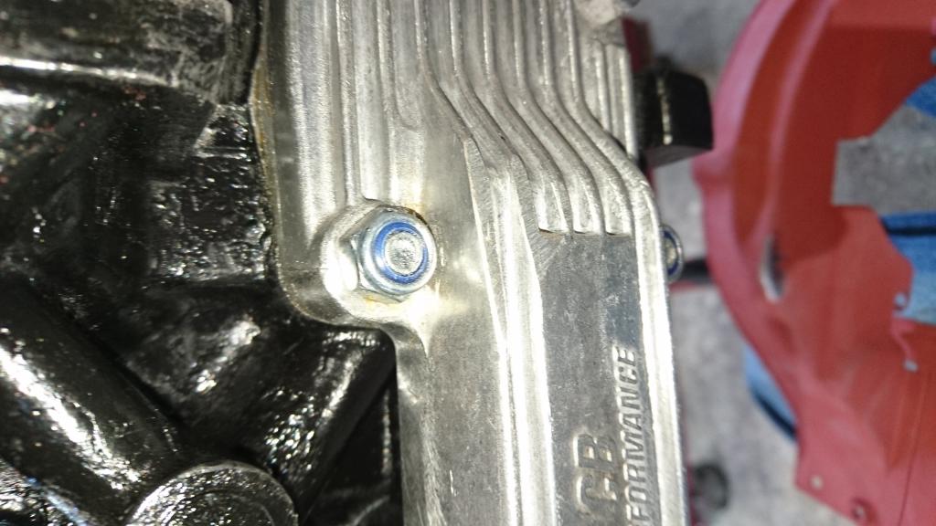

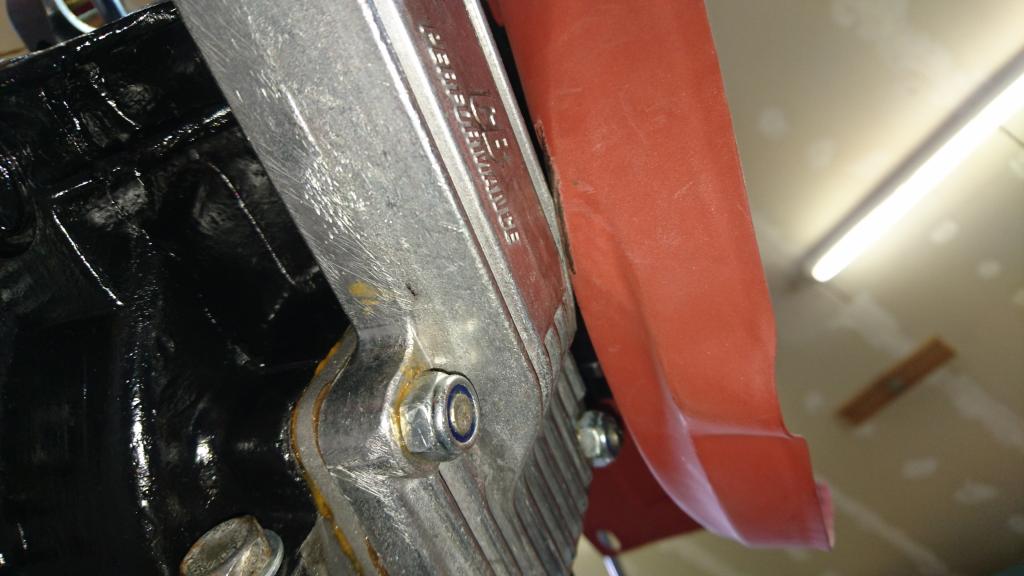

Hab dein Thema leider ausgelagert, daher zu spät. Es geht auch ohne Ausschneiden, einfach das CB Pumpengehäuse Anschrägen.
- DSC_1135.JPG (80.21 KiB) 4713 mal betrachtet
- DSC_1137.JPG (68.26 KiB) 4713 mal betrachtet

Re: gelber Ölschaum im Öleinfülldeckel und unterm Käfer
So hab ich das auch gemacht, lieber die Pumpe etwas anpassen

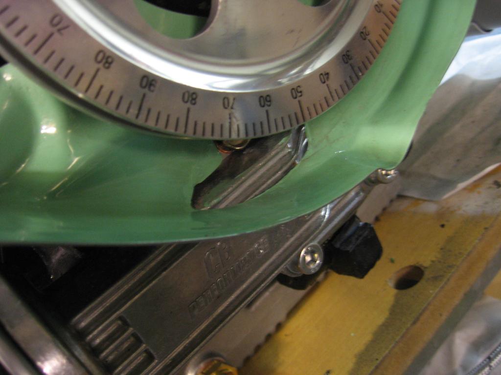

Ich hab mich am Blech ausgelassen.
Selbst die Höhe des Schraubenkopfs war noch zu viel !
Am Ende war aber ausreichend Platz geschaffen worden und die Riemenscheibe hatte freien Lauf.
- IMG_5498.JPG (68.19 KiB) 4630 mal betrachtet
