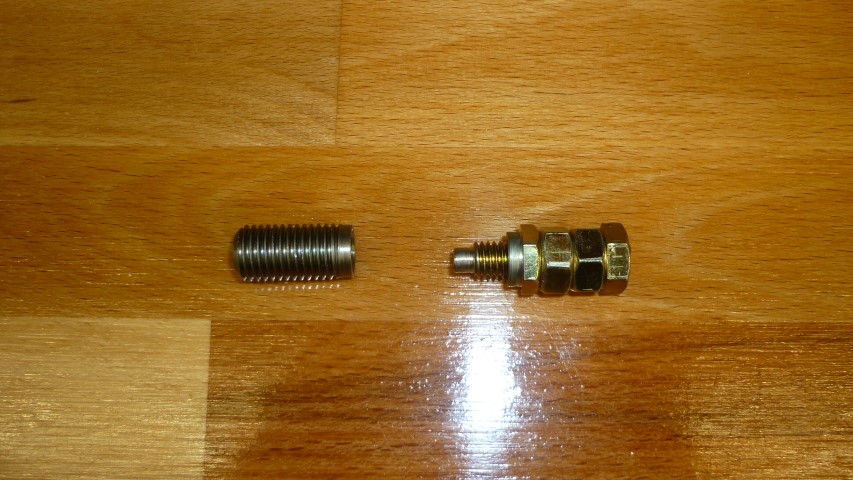

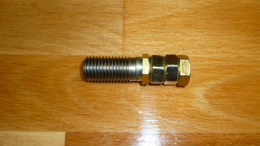

Es wäre sicherlich schöner gewesen, wenn die Gewindehülsen vor der Bearbeitung eingedreht gewesen wären. Es ist aber wirklich keine Zauberei mit einem Einsetzwerkzeug die Hülsen jetzt noch mit ein wenig Dichtmittel bis kurz unterhalb der Auflagefläche ein zu drehen. Auf einer Gewindehülse dichten ist auf Grund des Spaltes so wie so kaum möglich.
So ein kleiner Helfer ist schnell selber gefertigt.
Siehe:
kleiner Helfer
kleiner Helfer
P1190032 (Small).JPG (132.54 KiB) 9594 mal betrachtet
P1190035 (Small).JPG (113.98 KiB) 9594 mal betrachtet
Etwas Dichtmittel auf die Gewindehülse und ein wenig Fett auf den kleinen Helfer.
Hülse dann ins Gehäuse eindrehen bis kurz unterhalb der Auflage. Einen moment warten, bis das Dichtmittel angezogen hat und den Helfer wieder rausdrehen. fertig!
Wenn man sich die VW-Gehäuse mal näher betrachtet wird man feststellen, daß diese leider nicht immer alle gleich gegossen, bzw bearbeitet sind. Bei einigen Gehäusen hat man mehr Auflage, bei anderen weniger. Das ist nun einmal so. Für Selberschrauber absolut i.O.
Mit dem richtigen Dichtmittel, sauberem Gehäuse und sauberer Arbeit, kein Problem. :up:
