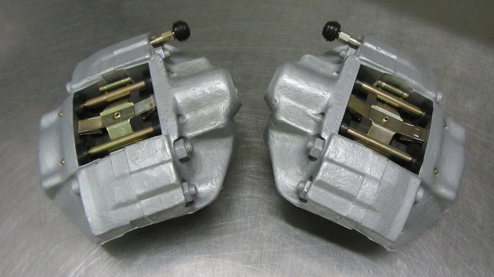

Foto vom Kerschersattel VA , ich hab meine gerade überholt.

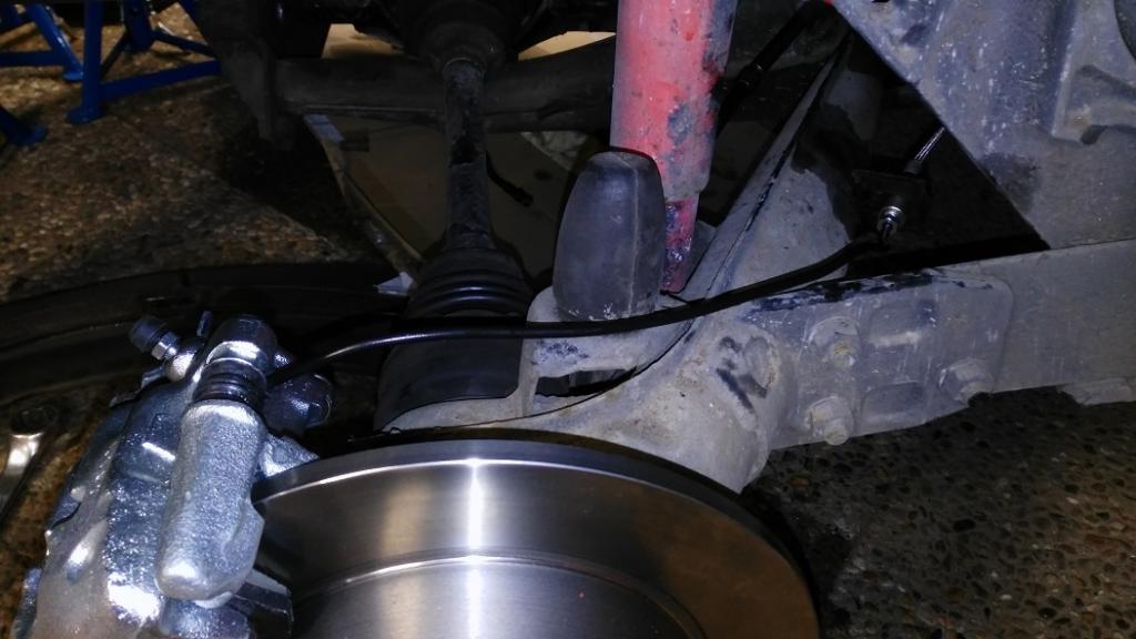

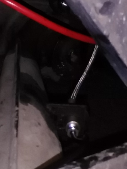

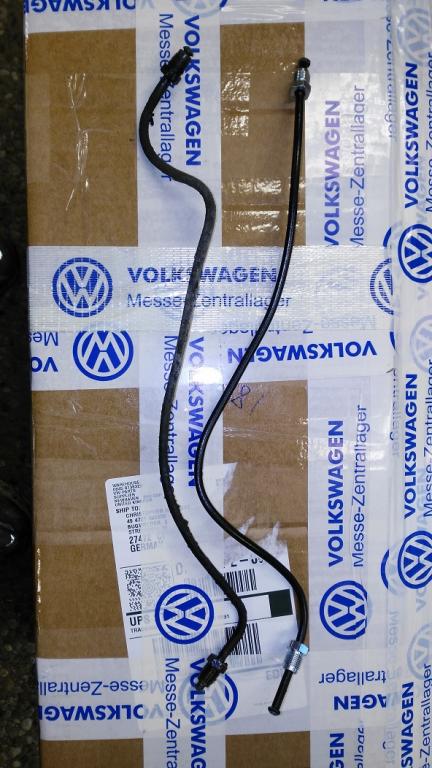

so,
hinten ist fertig...
für meinen geschmack hätten die "neuen" bremsleitungen ja nen cm länger sein dürfen,
kommt mir schon arg kurz vor...
jetzt kommt vorne

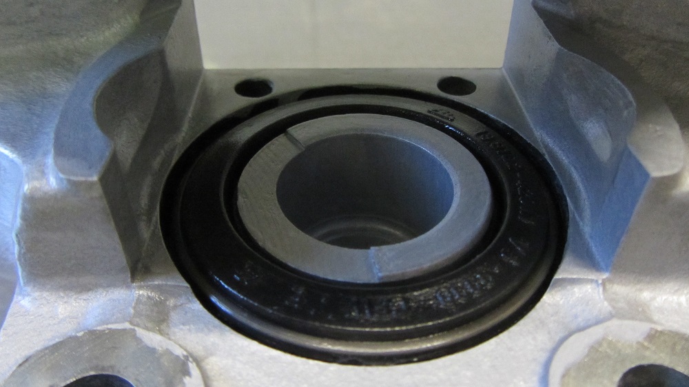

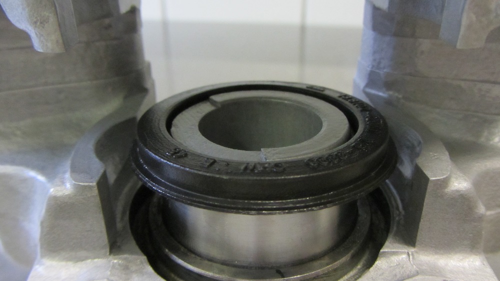

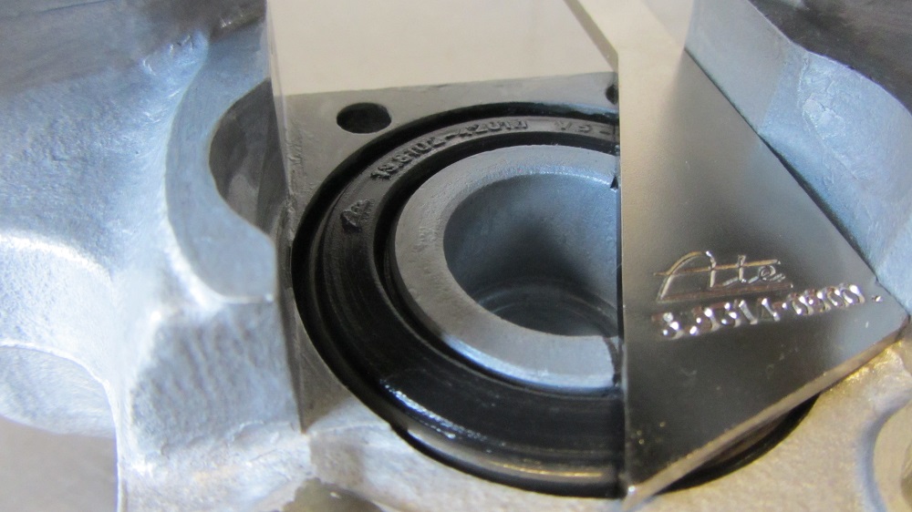

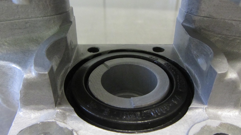

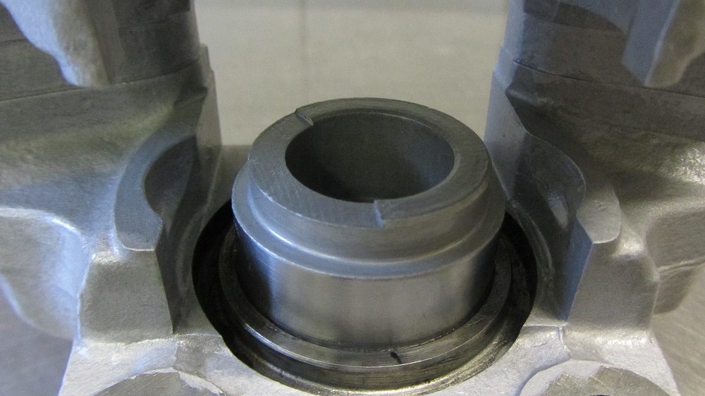

Staubkappen......Abzieher? Da musst oben den Ring abmachen und dann kannst die rausbröseln. Um die neuen einzuziehen musst Du aber den Kolben ein Stück rausholen.Hinterher die Kolben wieder in 20° Stellung bringen.

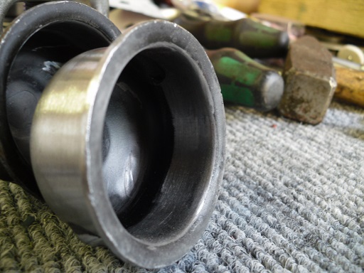

Ach die Fettkappen meinst Du.....ja, da hätte ich mir die Bilder sparen können
Mit einem Hammer bekommst die auch nicht runtergedängelt? Eigentlich haut man da "leicht" von oben drauf. Da die originalen bei der Kerscher kaum passen, sitzen die evtl. wesentlich fester drauf. Ich hab meine originalen von innen etwas ausgeschliffen.

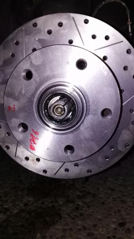

nochmal fragen:
die radlager, bzw die passringe muss man "gewaltsam" einpressen?
sieht das so wie auf dem letzten bild "gut" aus?
wie leicht oder wie schwer darf sich denn die bremsscheibe drehen lassen von hand?
