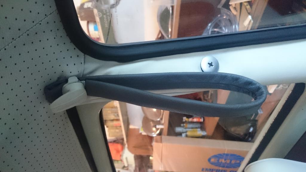

Aber man kann sich ja auch ein den kleinen Dingen erfreuen, wie z.B. das ich nun die Eigenbau Haltegriffe drin habe: 8-)
Allerdings werde ich mir eventuell nochmal welche in einer anderen Farbe bauen. Das grau passt doch nicht so gut zu unserer Innenausstattung - zumindest meiner Meinung nach. Mal sehen was die Frau dazu sagt.

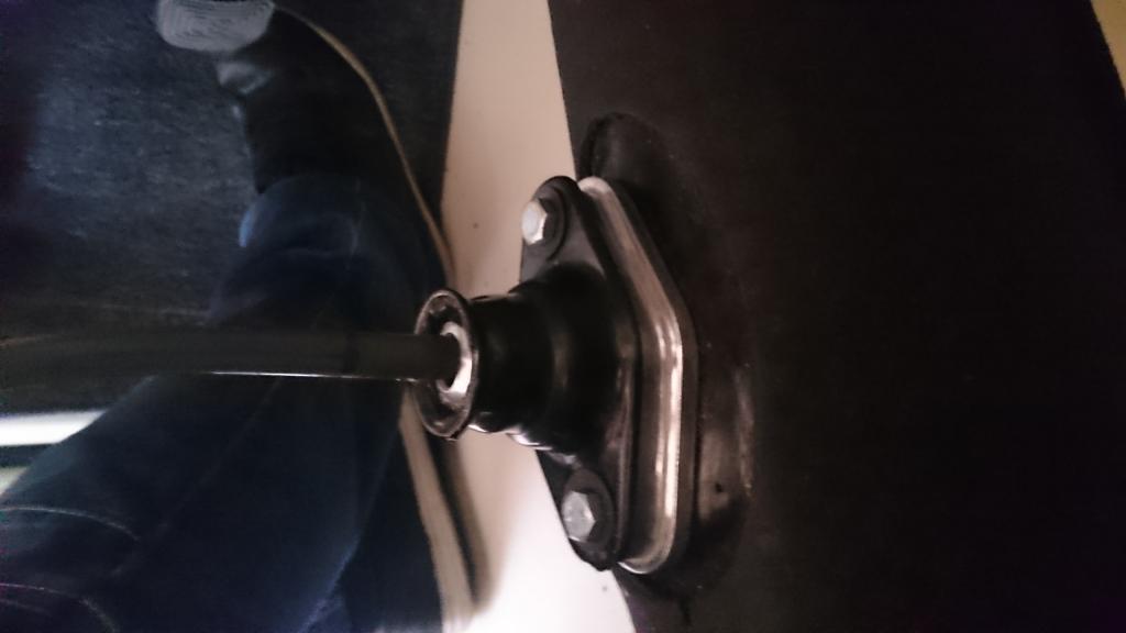

Bei der Gelegenheit hab ich auch gleich die "Schaltwegverkürzung" eingebaut. Hab für 8Euro eigentlich nichts erwartet, war dann doch überrascht, das er sich jetzt wesentlich genauer schalten lässt!
Wer also nicht gleich nen ganzen Schalthebel umbauen will ... das Ding ist gut und günstig:

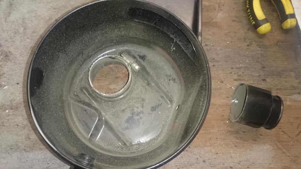

Beim Luftfilter ging's auch weiter. Dank der Anleitung hier im Forum war das ganze dann auch recht schnell erledigt :text-thankyouyellow:
Luftfilter 6.JPG (75.68 KiB) 7585 mal betrachtet
Luftfilter 7.JPG (86.61 KiB) 7585 mal betrachtet
Luftfilter 9.JPG (54.51 KiB) 7585 mal betrachtet
Luftfilter 10.JPG (53 KiB) 7585 mal betrachtet
Fertig isser nun, aber mit dem Einbau werde ich noch warten bis im Frühjahr.

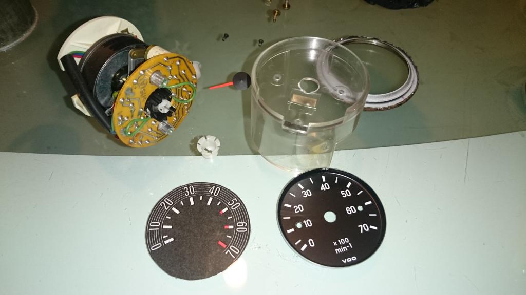

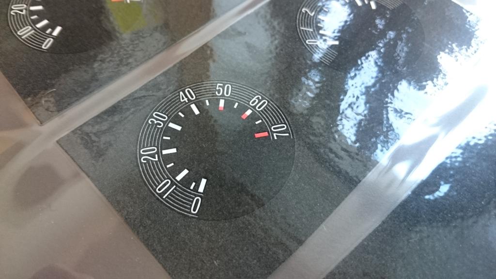

Um im Käfer die wichtigsten Motorwerte im Blick zu haben, hab ich mir ein paar Zusatzanzeigen zugelegt.
Da die Ziffernblätter der modernen Anzeigen nicht zur Oldieoptik passen hab ich mich an mein CAD-Programm gesetzt und selbst welche entworfen.
Das Ergebnis durch den Laserdrucker und das Foliengerät geschickt und rausgekommen ist das hier ... nicht perfekt, aber mir taugt's:
Grüße Florian

darf man die Nadeln der Instrumente einfach so abziehen ? Sind die nicht Vorgespannt ?
Speedy63
Beiträge: 754
Käfer: 356 Speedster-Replica
Wohnort: 65817 Bremthal
Re: 64er Export refreshed
Beitrag von Speedy63 »
Vorspannung funktioniert ja eigentlich nur mit einem Anschlag, den kann ich auf den Bildern aber nicht sehen, von daher würde ich sagen bei "0" wieder aufstecken und gut.
FloBiss
Beiträge: 190
Käfer: Export '64
Fahrzeug: Corsa B 2.0l 16V
Beitrag von FloBiss »
Vor dem abziehen/runterdrehen des Zeigers habe ich die Stellung an der "Schwungsscheibe/Gegengewicht" zum Gehäuse markiert. Damit kannst den Zeiger wieder genau anbringen.
Die "0" Stellung der Anzeige ist meistens hinter dem Anschlag, den ich allerdings nicht mehr verbaut habe.
Geht auch Problemlos ohne den Anschlag.
Grüße Florian

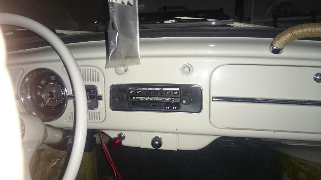

Hab mir lange Gedanken gemacht wie ich das mit dem Radio am besten löse ...
Klar war ... das bereits verbaute muss weg:
Radio 1.JPG (54.83 KiB) 7138 mal betrachtet
Da mir persönlich das A-Brett mit durchgängiger Zierleiste am besten gefällt, ich aber auch nicht auf leicht bedienbares Autoradio verzichten wollte gab es für mich nur eine Lösung: Das Radio muss hinter die Blende und diese muss nach vorne klappbar werden.

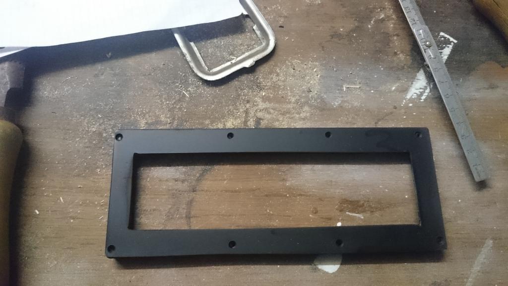

Da die Blende von hinten montiert wird, musste ich erstmal die umlaufende Lasche entfernen ... Dremel machts möglich:
Radio 4.JPG (66.88 KiB) 7138 mal betrachtet

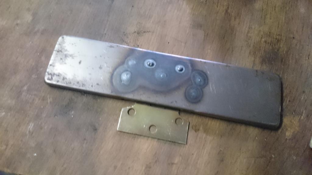

Nachdem in der Theorie alles klappen sollte, hab ich mir ein Schanier aus dem Baumarkt besorgt und das angepunktet.
Gut die Schweißpunkte könnten schöner sein, aber es hält:
Radio 5.JPG (66.27 KiB) 7138 mal betrachtet
Radio 6.JPG (50.09 KiB) 7138 mal betrachtet

Erster Test erfolgreich!
