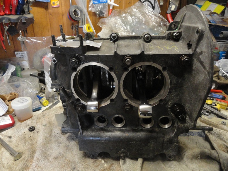

Moin zusammen,
langsam geht es wieder weiter. Heute habe ich mal den Rumpf zusammen gesteckt.
Ein paar schöne Teile hab ich hier im Forum noch gefunden. Damit fiel das überholen, erleichtern und auswiegen der Pleuel schon mal aus.
Besten dank nochmal dafür. ;)

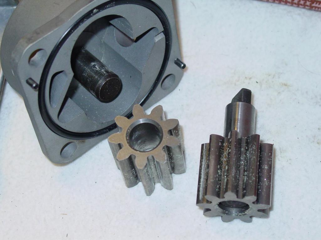

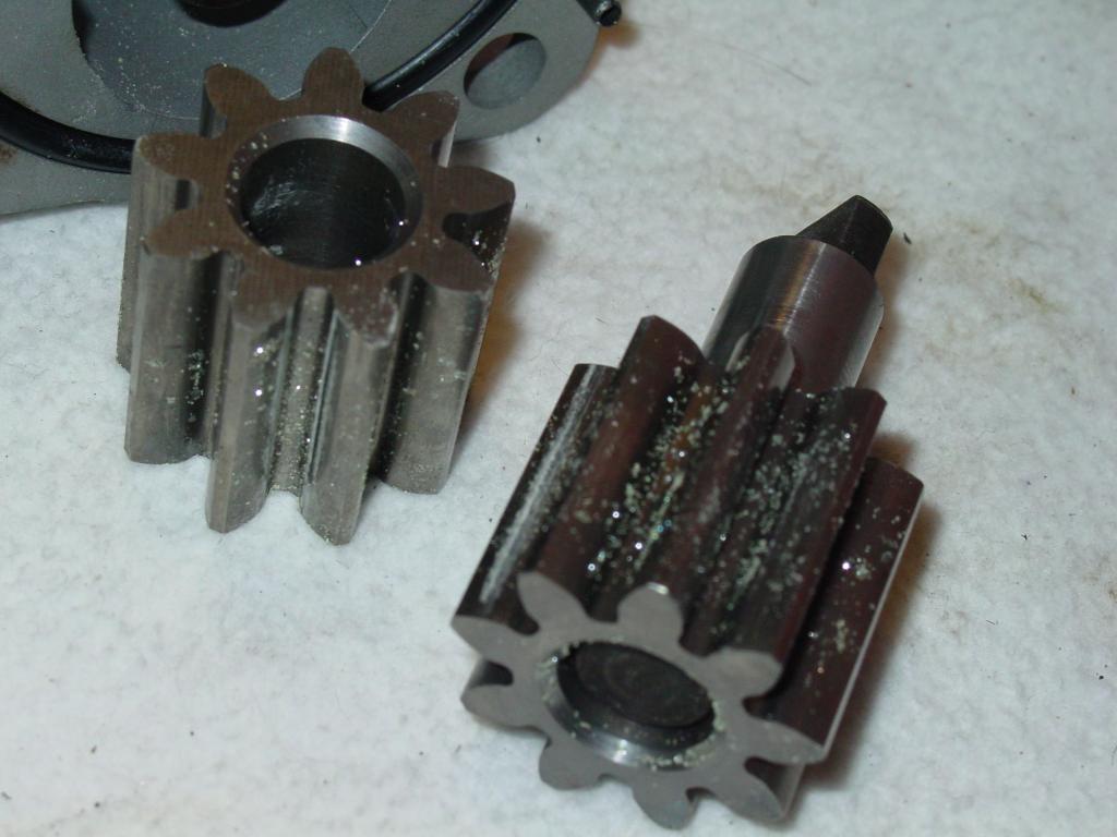

:character-oldtimer: Die originale 1600i-Pumpe hat 30mm-Räder.
Ich empfehle dringend, die Pumpe vor dem Einbau zu zerlegen und zu reinigen. Die letzten hatten satt Späne drin!
Habe gerade mal eine aus dem Karton genommen. Meine Tochter kann gar nicht verstehen, daß ich den "Glitzer" nicht mag....
Always Aircooled
Au das nenne ich mal Qualität.

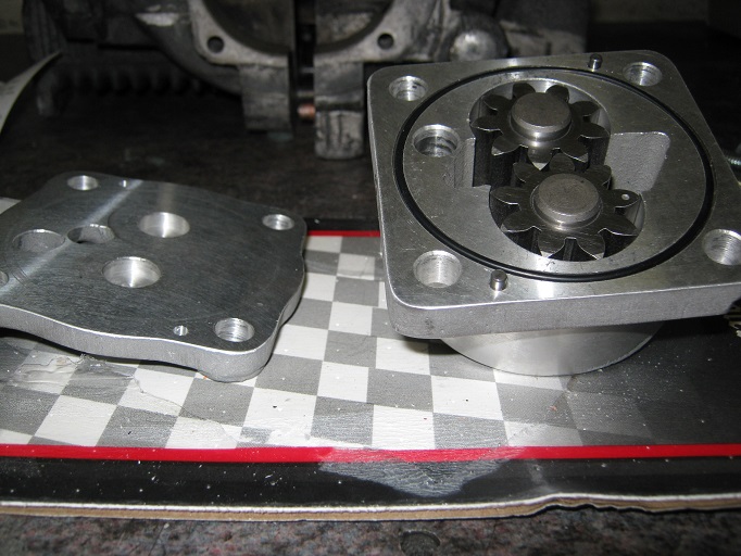

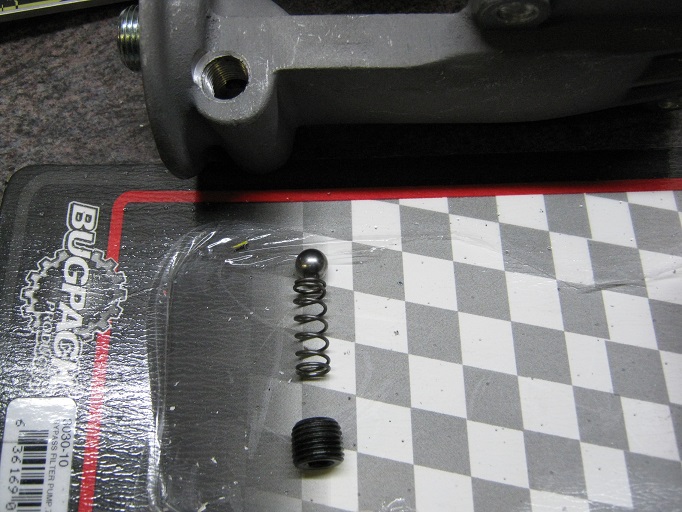

Ich verbau gerne die von Bugpack.Ist zwar nicht die günstigste aber eine die im Deckel Gegenlager hat ,was bei der Zahnradbreite eine wirklich gute sache ist.Da kann nix wegkippeln oder schräg werden.Dazu O-Ring und Überdruckventil.
Schraube vom Überdruckventil ist konisch,also aufpassen beim festziehen.
Die Kanäle innen und Kurven kann man auch gut nacharbeiten damit alles glatter ist und weniger eckig.
Späne war beim zerlegen nicht drin

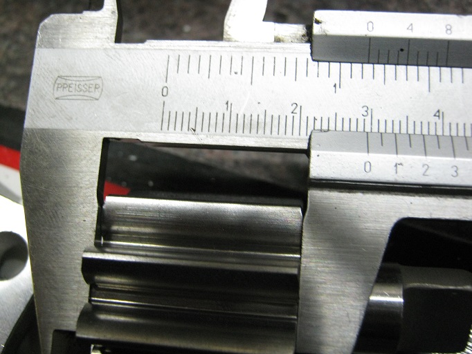

Die angegeben 32mm die ja viele abschrecken ergeben beim nachmessen auch nur 29,5mm.Also alles bestens.Zumindest bei den Pumpen für 3 Schrauben.Andere hab ich noch nicht verbaut.
Ich selber fahre die nun seit `95 im selben Motor und der neue der nun eingezogen ist hat die auch wieder bekommen.
Katlstart 4-5 Bar,warm 2,5 -3,5 Bar.Aber mit langem Weg zum Frontölkühler über ein Riechertklötzchen geregelt und dessen Zusatzfeder am Regelkolben.

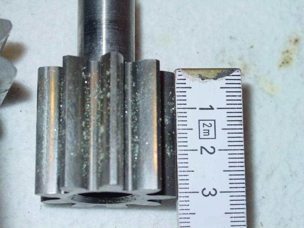

Die letzte Bugpack-Pumpe, die ich bekommen habe, war hundsmiserabel. Der Außendurchmesser der Zahnräder war fast 0,8mm kleiner als der Durchmesser im Gehäuse, und die Breite hatte 29,6 bei einer Gehäusetiefe von 30,2. Da pumpt nicht mehr viel.
Always Aircooled

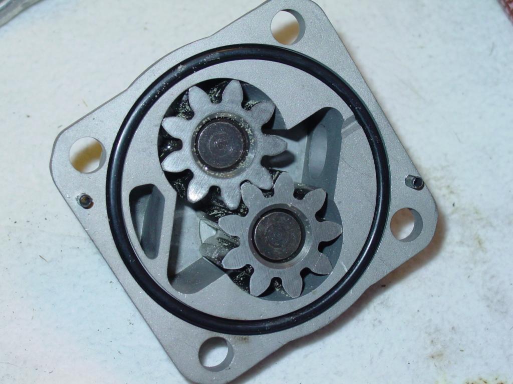

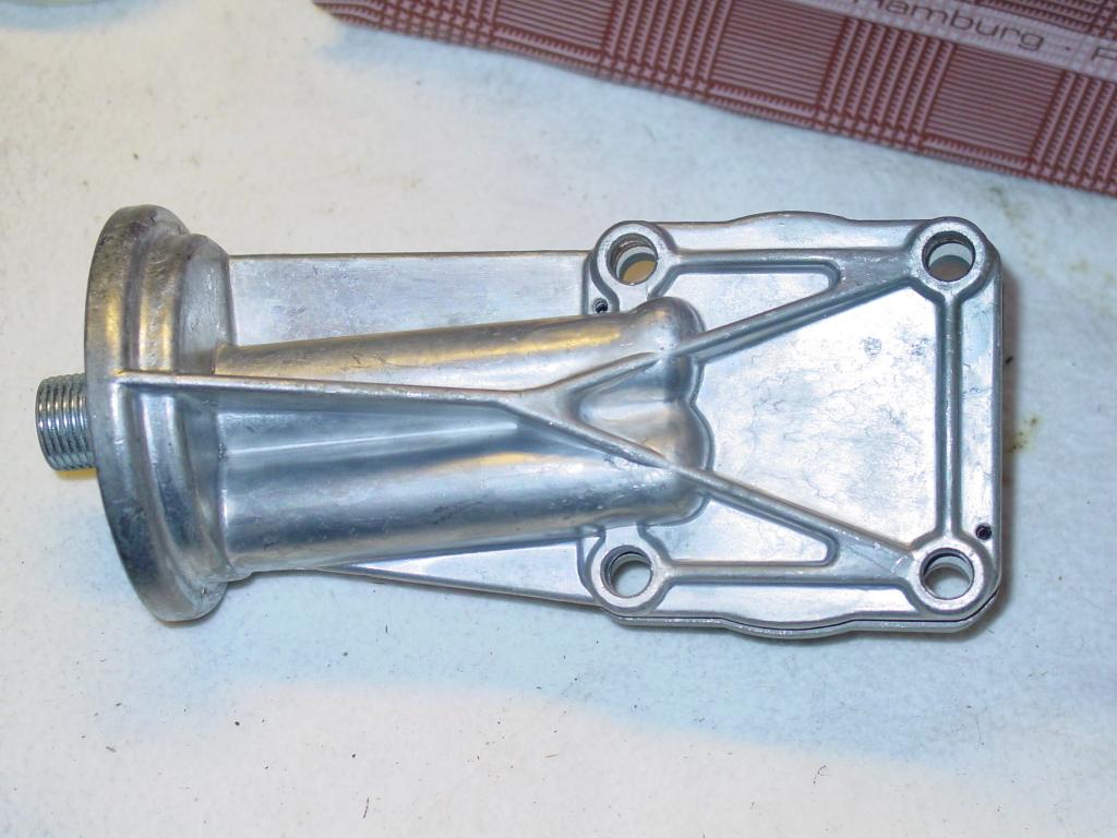

Vari-Mann
Beiträge: 637
Re: 1835er Einvergaser Motor
Beitrag von Vari-Mann »
Die am Bild hab ich im Oktober `13 gekauft.Hat etwas länger gelegen hier bis zum einbau.
Gehäusetiefe und Zahnradbreite sind identisch,schließen bündig ab.
0,8 im Durchmesser sind wirklich ne Menge aber das war hier auch weniger,passen saugend rein.
