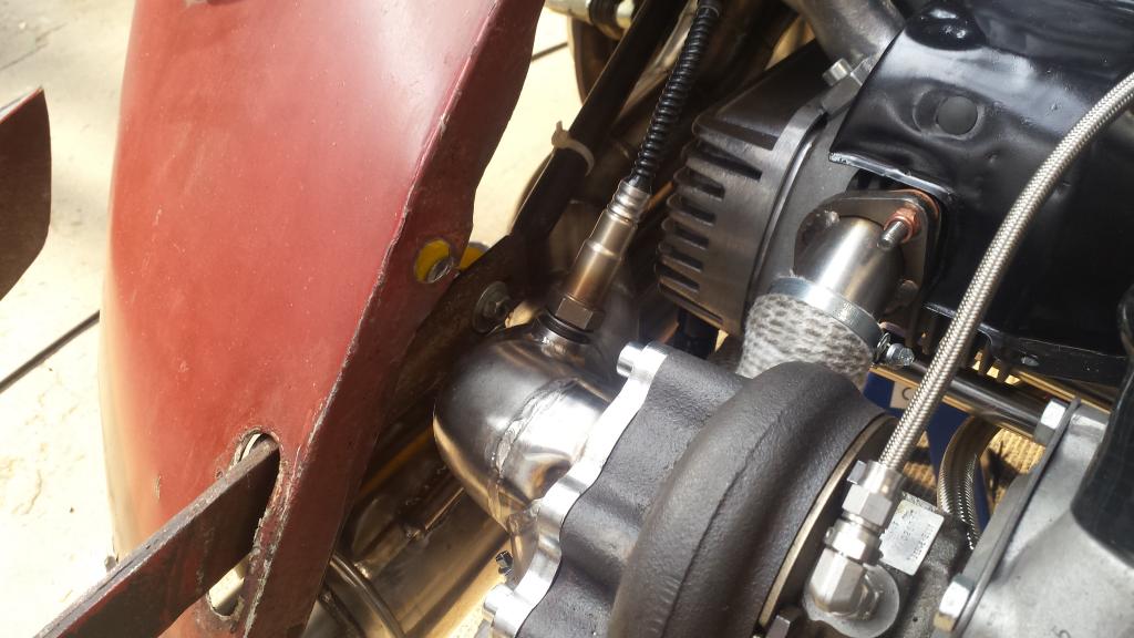

Der Motor ist soweit fertig, die Abgasanlage wird erst im Auto angepasst! Im Forum hab's günstig noch ein externes Wastegate also wurde kurzerhand das interne stillgelegt und ein externes 38mm Tial verbaut.

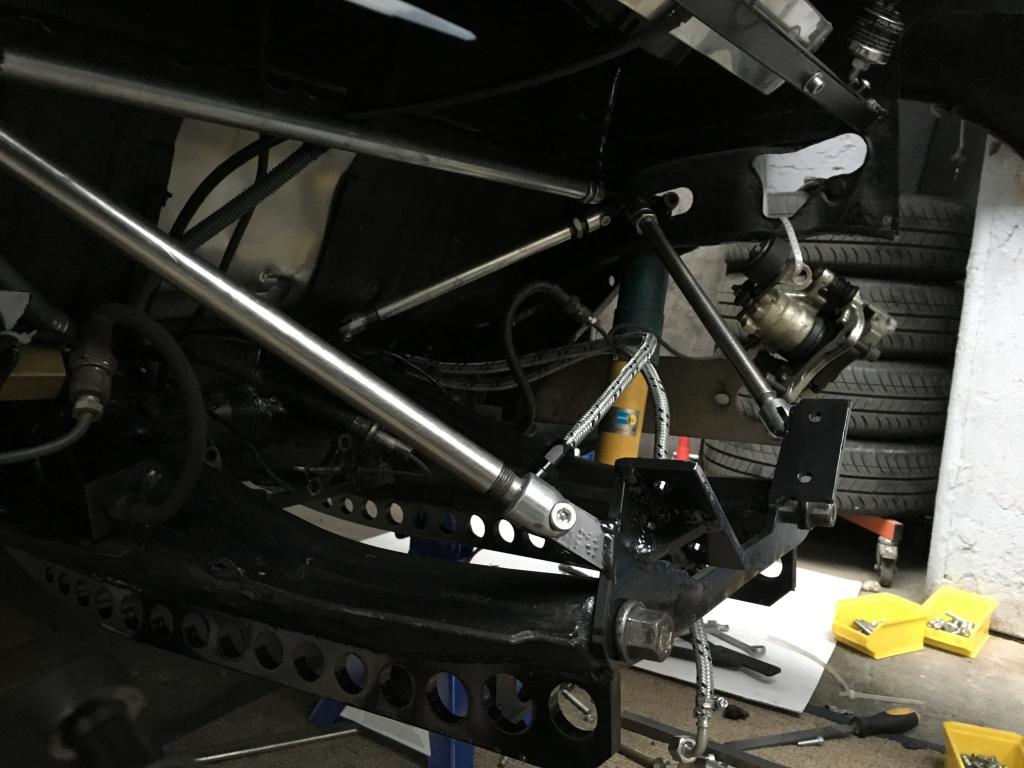

Bei den letzten Fahrten mit dem großen Motor bemerkten wir das der Motor sich doch recht heftig im Heck bewegt, Stabilisierungsmasnahmen wurden notwendig! Die Cupstreben wurden nach vorn durch 2 weitere erweitert und 10x40er Flachstahl wurde unten auf die Getriebegabel geschweißt, wenn er sich jetzt noch bewegt wissen wir auch nicht mehr weiter.

An der Downpipe wars bissl eng aber unser guter Freund Holger hat das perfekt gelöst.

Re: 2276 The Best of the Rest
Uiuiui...der Auspuff hängt aber tief...
Ansonsten wie immer...top..
sebi2276
Beiträge: 261
Beitrag von sebi2276 »
Ich denk das täuscht etwas. Er sitz von der Höhe her genau Radmitte, also nicht tiefer als ein normaler Muffler .
Sebastian
Auf den Bildern sieht es so aus als würde er auf Krümmerhöhe hängen...und das ist zu tief...Ich kann dir mal meinen Krümmer zeigen wie der da aussieht :D
Das Problem ist das das HINTER der Hinterachse ist...Lukas kennt das auch sehr gut..

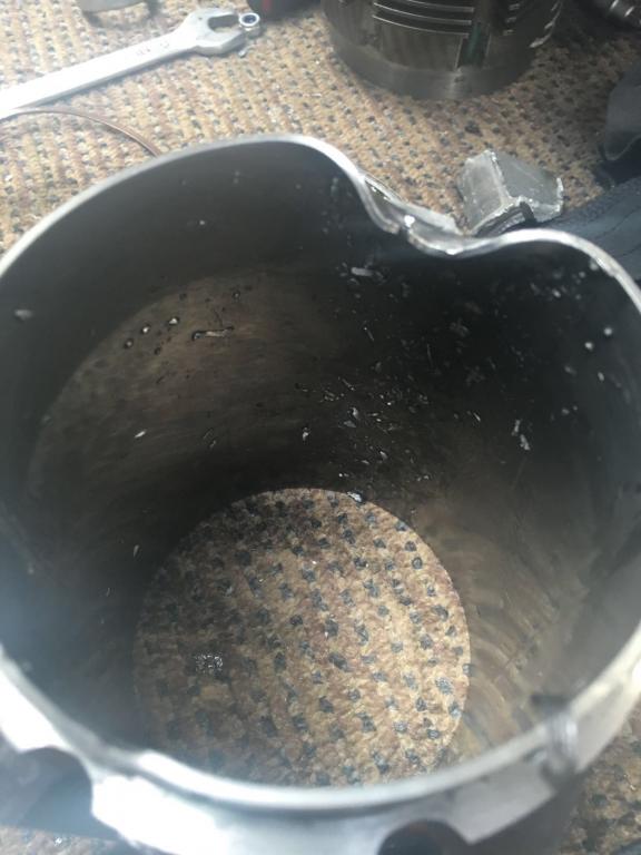

Motor "WAR" drin und lief auch super Sahne im Stand.

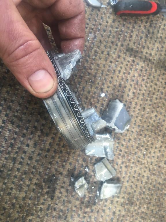

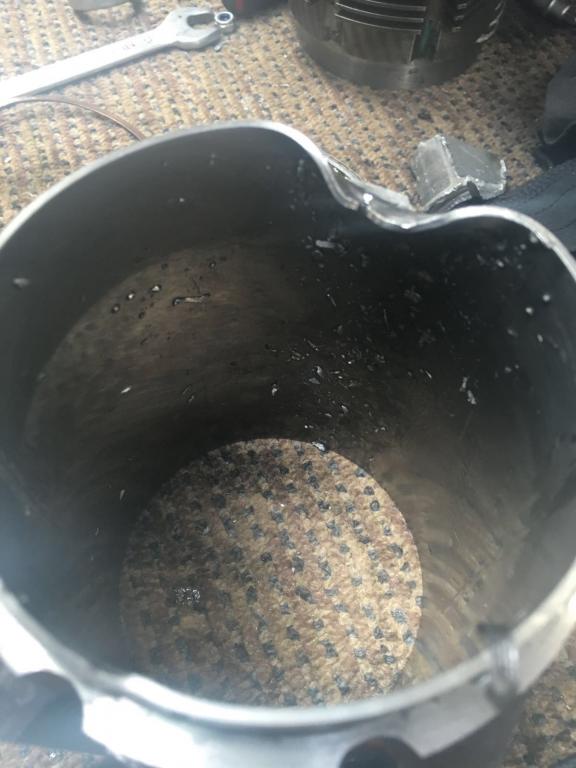

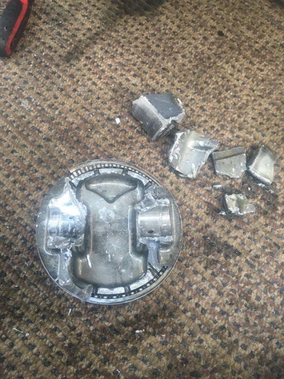

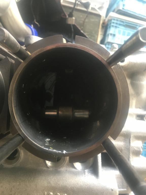

Naja bissl einlaufen gelassen und dann mal raus auf den Hof ne Proberunde drehen. Lief gut, bei der zweiten Runde mit bisschen mehr Gas da war er fest :shock: schade.
Ok, alles wieder zerlegt um den Fehler zu suchen und Schaden begutachten.
Kurze Bestandsaufnahme :
Zylinder kaputt
Kolben geht vielleicht noch :D
Nockenwelle gebrochen
Ventile krumm
Pleuel krumm
billiges Auspuffband is scheiße
Die Lager vom Lader waren doch schon tot und kugelgelagerte können nicht repariert werden. Is klar :(
Was kommt neu:
Kolben und Pleuel und Ölpumpe vom Orra
94er Dickwanndzylinder und ne Fk 45 von Richie Webb
8 neue Ventile von Cb
Neues Auspuffband von ThermoTec
Und ein 230€ Chinalader gt2871 zum Testen.
Und noch bissl Kleinteile
Sind jetzt schon die ersten 150km gefahren ohne Probleme.
Ausser das die Kupplung bei 4000U/min und 1,5 Bar rutscht. :lol:
Motor is absolut trocken.
Das Getriebe is so lang,in der Stadt brauchst man nicht in den 3. Schalten. Muss man sich erstmal dran gewöhnen.
Sebastian
P.s. Fast vergessen. Die Ursache des Problems. Ich sags mal so man sollte IMMER 2 Kolbenbolzensicherungringe pro Kolben verbauen. :oops: :lol:
Beiträge: 9147
Sehr viel Lehrgeld im Verhältnis zum eingesparten Sicherungsring :shock: Trotzdem tolle Arbeit :handgestures-thumbupright:
:like: Auch wenns erst im zweiten Anlauf geklappt hat.
Wusste nicht, dass es 94er Dickwandzylinder gibt. Worin unterscheiden sie sich von den normalen 94ern?

sebi2276
Beiträge: 261
Hi Yoko,
die Zylinder haben am Kopf mehr Wandung.
Der Aussendurchmesser war glaub ich 103,5 statt 101,6 bei den Üblichen 94ern.
Mussten auch nur leicht angepasst werden im Bereich der Stehbolzen sonst super.
Sebastian
