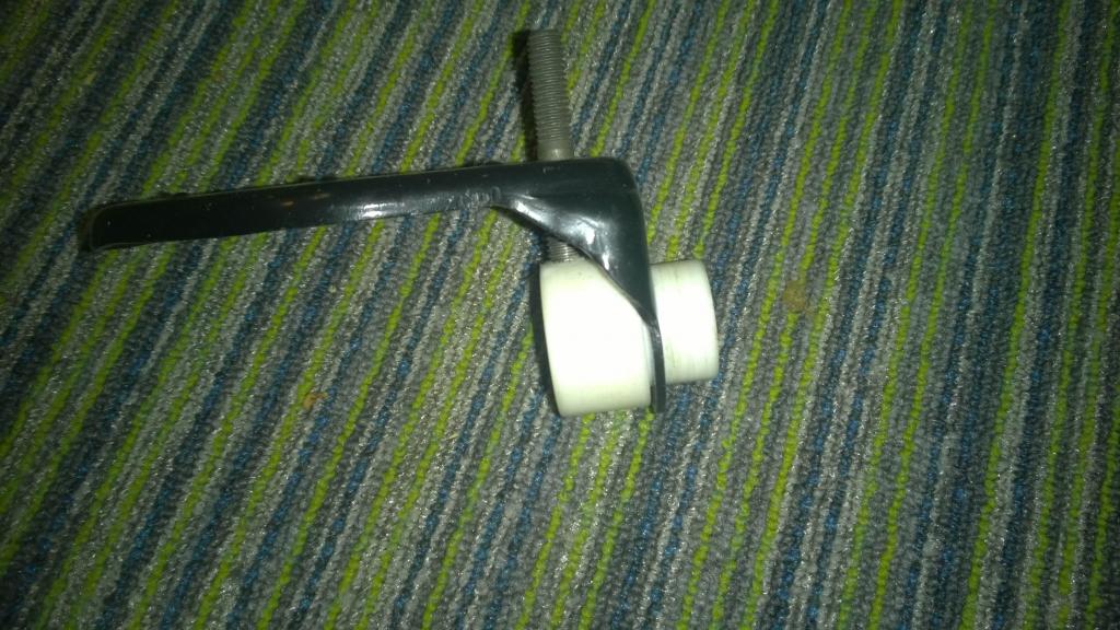

Ich habe heute mal was ausprobiert :D
Ich habe die Schaltstangenführung aus Teflon gedreht und mit einem Stehbolzen gegen raus rutschen gesichert.
Der Stehbolzen sitzt in einer Bohrung so das er nur sichert und nicht drauf drückt.
Was meint ihr da zu???
Grüße Christian
P.S. Und nein das ist nicht das Blech aus meinem Rahmen das ist ein Ersatzteil was ich noch hatte

perfekt würd ich sagen! :up:
ordentlich fetten und gut iss ;)
aja, und noch so lange tauschen, so lang noch kein häuschen drauf is ;)

wenn es Funktioniert passts
sieht dem http://www.teravolt.de/EME/produkte.html hier sehr ähnlich ;)

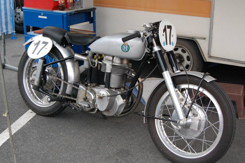

Hab auch mal einen Horex Rennmotor für meinen Vater gebaut... geht wie die sau
Setzen wir beim Dieburger Dreiecksrennen ein
Grüße Christian
Beiträge: 6697
Re: Apal C mit Kübelfahrwerk
seeeehr coooool :greenrespekt: :up:
die würde mir auch gefallen, alles andre sind verkleidete mofas...

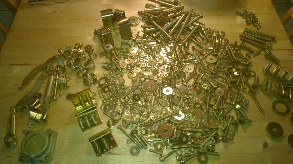

So was goldiges abgeholt :lol:
Jetzt geht das Sortierern los :shock:

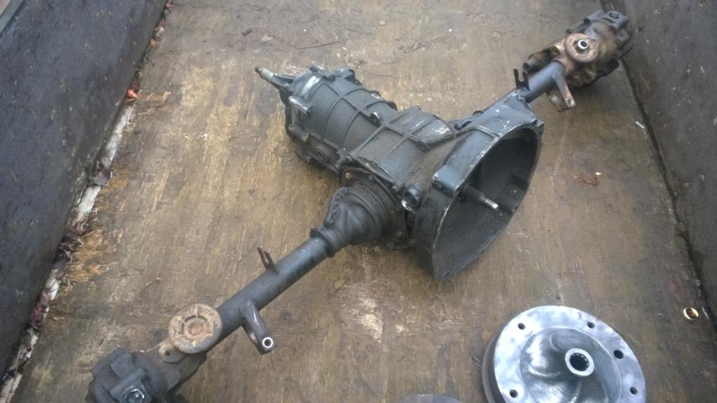

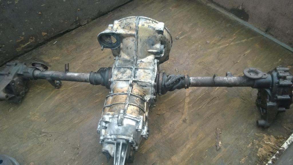

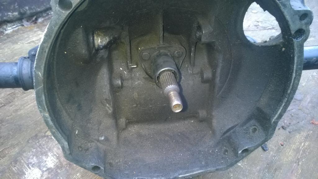

Heute habe ich auch noch das Getriebe Trockeneis gestrahlt.
Meine Füße waren danach eingefroren :lol:
Grüße Christian
Vorher
Vorher
Vorher
Vorher
Nachher
Nachher
Nachher
Nachher
am linken Achsrohr ist er Halter fürs Anschlaggummi abgegammelt ;)

der Zapfen der Anschlagstütze!
Anschlagstütze.... :laughing-rofl: http://bugfans.de/forum/markt/suche-ans ... 12121.html

Geile Regina :romance-admire:
Ist das ne 350er oder 400er?

Das ist ne 350 Regina null Bj.50
