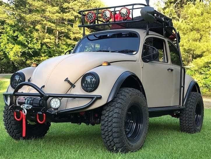

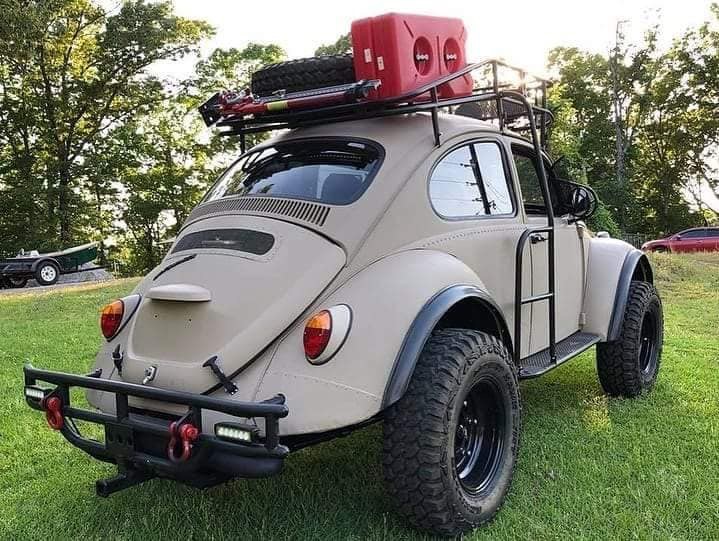

Danke Jürgen für die links.
Optisch würde mir der hier schon sehr Zusagen.
Bilder geklaut von Facebook (Service roti)
Beiträge: 6697
Re: Höherlegung hinten... Vorgelege oder Schräglenker?!
auf alle Fälle ein geiles Gerät, hätte nicht gedacht das die Plastikverbreiterungen dazu passen :handgestures-thumbupright:
