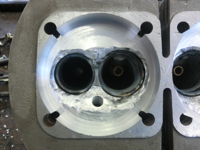

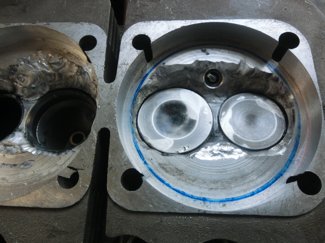

Gut, bevor hier einer anfängt zu heulen :lol: Zündkerze M12, Langewinde dürfte schwierig werden. Der Brennraum läßt (m.M.n.) nicht soviel künstlerische Gestaltung zu, also Oval mit viel Quetschfläche, bei gutem Ringspalt. Vielleicht erst einmal Planschleifen und sich dann am größten orientieren, dazu eine Schablone anfertigen. Kolbenrückstand max 1mm.
Beiträge: 16932
Re: Die Totgeburt
Bei 2,3l wird schwierig mit Quetschkante wenn die Köpfe schon mal sehr tief gestochen waren.
Viel Platz um die Ventile machen und dann mal schauen wo die Verdichtung liegt...
Und ganz wichtig...wenn ne gescheite Literleistung raus kommen soll,keine Schleichernockenwelle:D

Brennräume dürften nun genug Material zum Bearbeiten haben. :confusion-scratchheadyellow:
Zündkerzen gehen locker lange M12 rein, da muss ich eher sogar noch was wegnehmen, dass die ordentlich im Brennraum stehen.

Ein erstes "grobes" Auslitern hat ca. 30cc ergeben. :o
Jetzt kann der "Porter" noch Wünsche aüssern, dann gehen die Dinger bald auf die Reise :music-rockout:
Beiträge: 16932
Re: Die Totgeburt
Also mir gefällts...
Bei 30ccm kannst du ja noch auf 77er Bohrung gehen;-)
