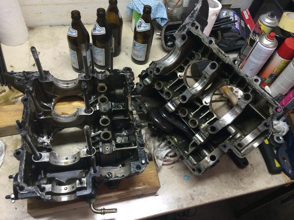

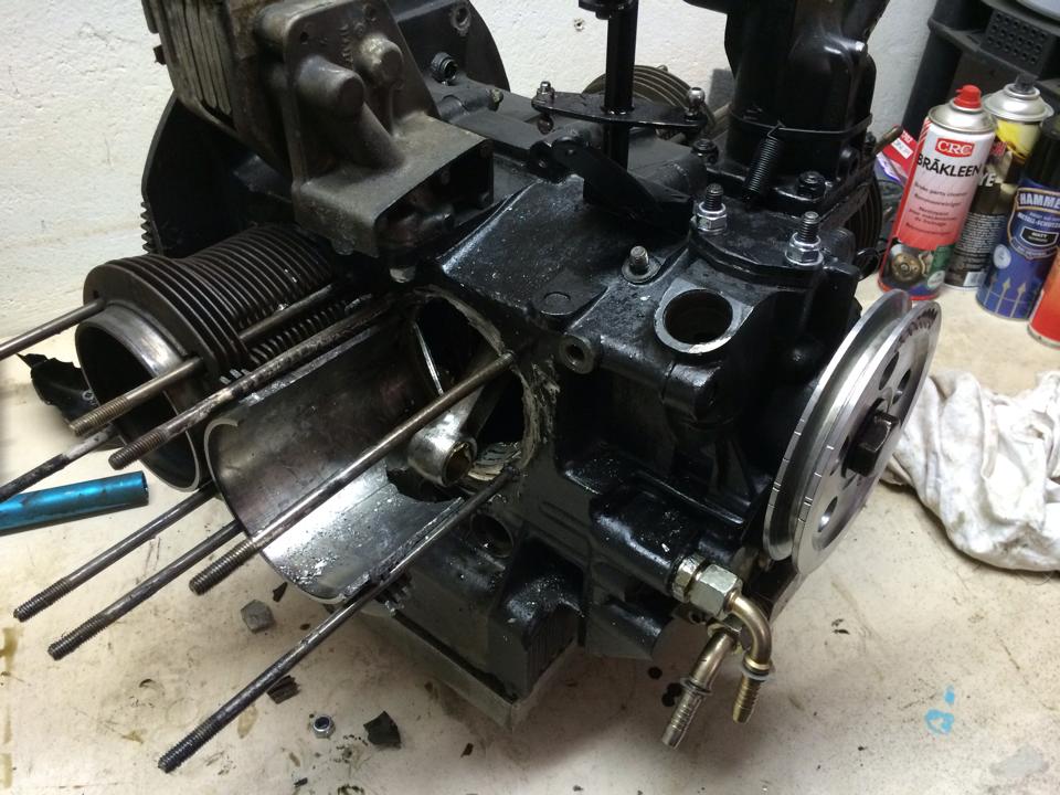

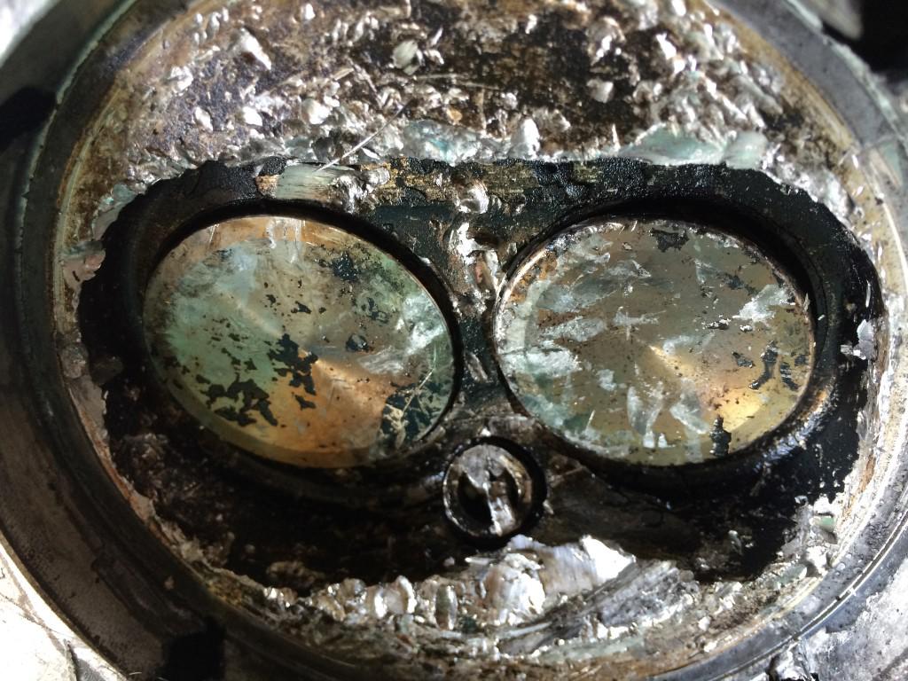

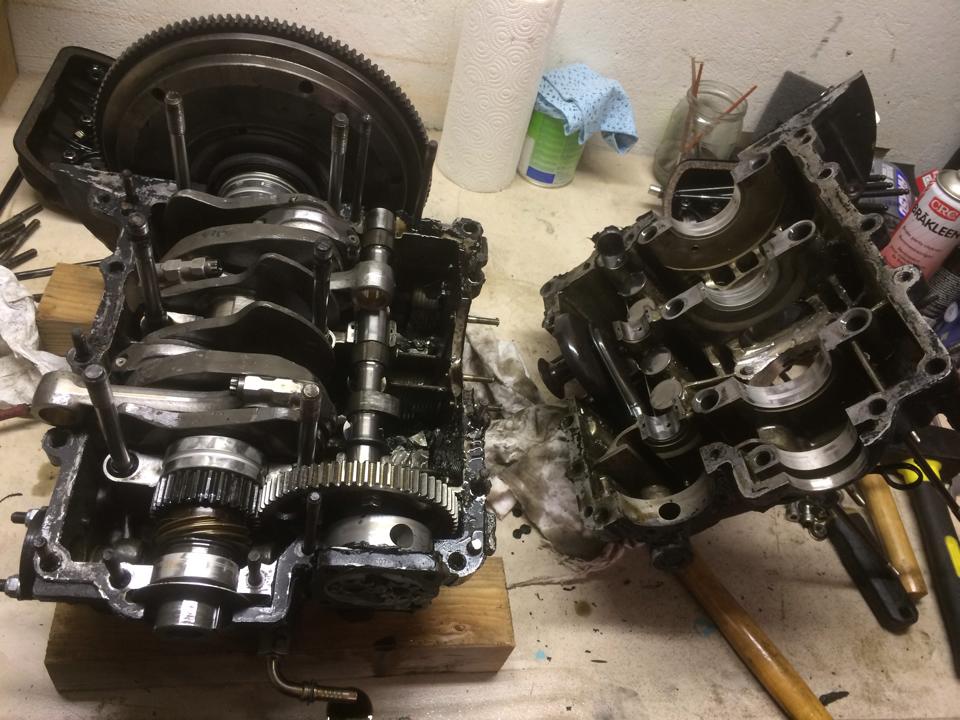

gestern kam der Motor raus und dann haben wir ihn auch gleich noch zerlegt.
Anbei die Schadensbilanz:
- Motorgehäuse am 4. Zyl. beschädigt
- linker Zylinderkopf im Brennraum beschädigt
- Pleuel vom 4. Zyl. beschädigt
- Kolben und Zylinder vom 4. Zyl. zerbröselt
- Stößelstange gebogen

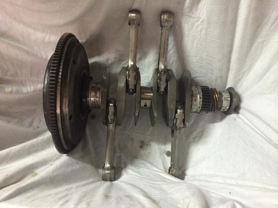

Die Kurbelwelle gebe ich die Tage zum kontrollieren, aber denke der fehlt nichts.

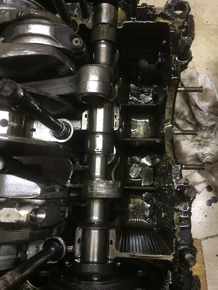

Die Nockenwelle müsste auch unverletzt davon gekommen sein.
Die Brösel lagen echt überall im Motor verteilt, das hätte ich echt nicht gedacht!
Denke mal den Ölkühler im Doghouse werde ich auch ersetzen, da ist sicherlich auch was reingekommen.
Dann heißt es jetzt erst mal Teile shoppen!

Kenne ich auch zu genüge. Einfach weitermachen :up: . Den Kopf kriegste noch hin, wenn du selbst oder ein Bekannter den schweißt und bearbeitet.
Die Kurbelwellen sind in der Tat stabil, aber den Rundlauf von 0,01- 0,02 mm haben die meist danach nicht mehr. Aber, kann man richten.

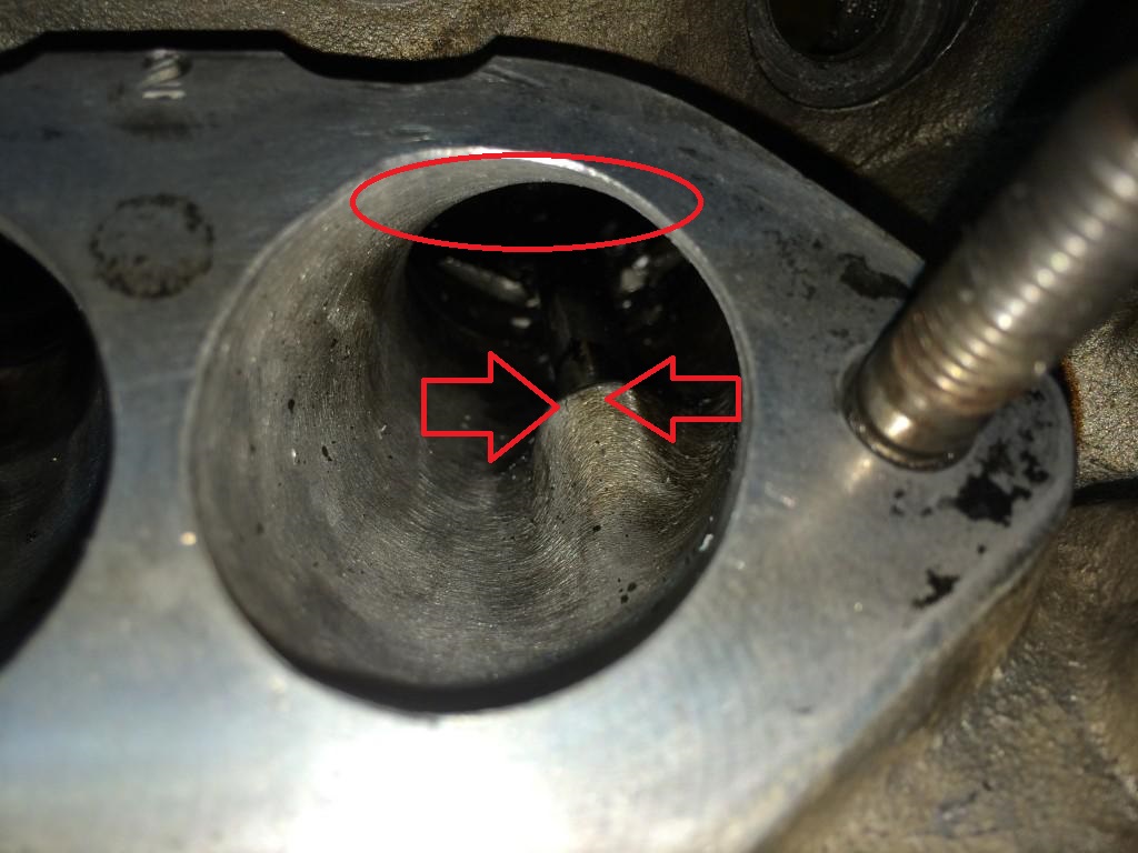

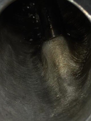

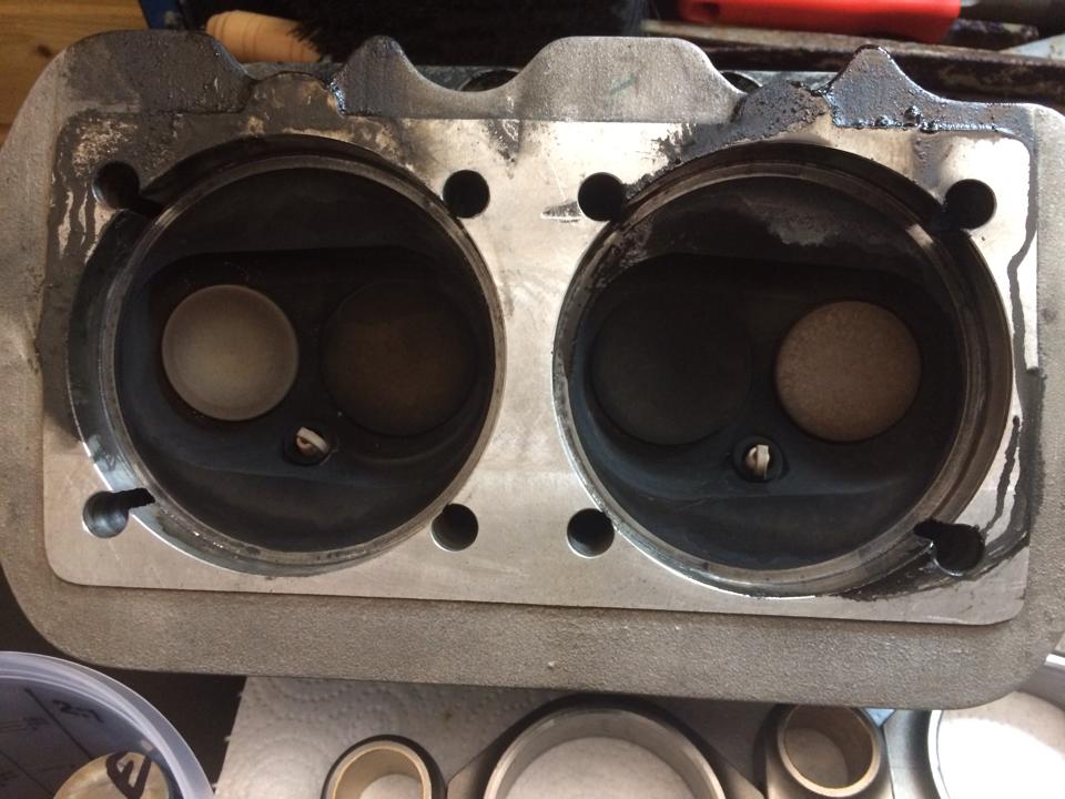

Auf dem Bild sieht man, wie es die Ventile verbogen hat! Da werde ich auf jeden Fall neue brauchen, des is klar. Was kommt da sonst noch so daher?
Den Brennraum wird er wohl aufschweißen und nachfräsen. Brauch ich da dann alle Ventile neu, oder kann man da die anderen 6 Stück lassen?
Die Führungen von den Ventilen werden sicherlich auch neu gemacht werden müssen.

Du brauchst neue Sitzringe an dem geschweißten Kopf. Die anderen Ventile können so bleiben, außer sie sind schon am Schaft 5/100mm weniger als neu. Dann diese auch neu.

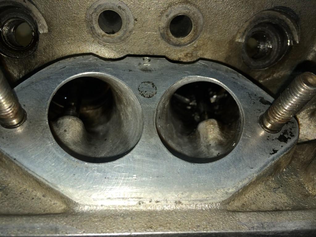

Bin am überlegen ob ich bei der Gelegenheit nicht die Kanäle evtl. gleich noch weiter bearbeiten lassen, dass noch etwas mehr Leistung rausspringt.
Aber was meint ihr, geht da noch was, oder wäre das schon zu sehr ausgereizt?

ja, da geht noch was!

da geht noch was, erstens an der form, zweitens an der oberfläche.
am kanal oben würd ich noch was wegnehmen.

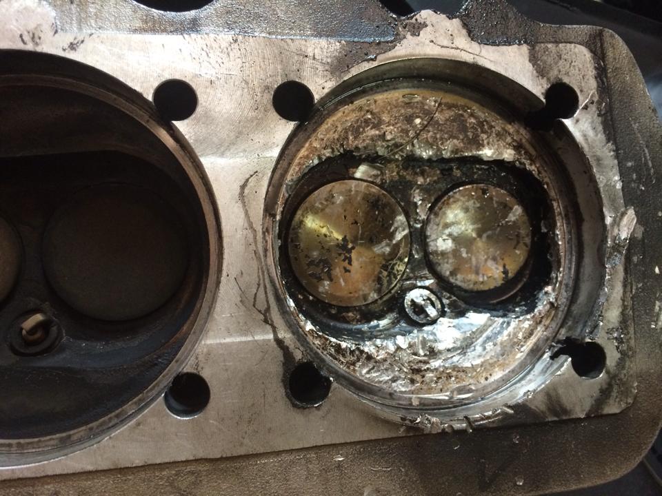

andere frage: hat das alu um die ventilführung risse?

Die sind schon kleiner als die von den CNC-bearbeiteten 044er-CB-Köpfen, der B. Scheuert hat hier Fotos von seinen gemacht:
http://bugfans.de/forum/motor-typ1/was- ... 32-30.html
PS @Stevo_L: Wegen der Beschädigung am Alu bei der Führung, das dürfte vom beschädigten Kopf sein, wo das Pleuel gearbeitet hat. Der "Knubbel" könnte ja ganz weggenommen werden, wenn man die CNC-bearbeiteten anschaut.

Ob da bei der Führung Risse sind müsste ich nachschauen, das werde ich heute abend mal machen!

habe nachgeschaut, da ist deutlich erkennbar ein Riss!

die Kurbelwelle hatte mitlerweile scho jemand von unserem Stammtisch, der hat sie überprüft und die läuft rund. Also er meinte absolut in der Toleranz.

is die frage, wenn genug fleisch ist, kannst du den "dom" komplett wegnehmen, dann is das wurst.
Je nachdem mit wie viel fleisch die ventilführung dann noch gehalten wird, kenn mich mit den SE köpfen ned aus.

An den Kanälen kann man noch viel machen . wenn man den bock ganz weg nimmt halten meist die führungen nicht mehr auf Dauer .Nicht von CNC Kanälen täuschen lassen. die sind nicht optimal
